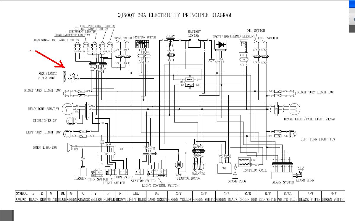

Сопротивление могут и не нарисовать.
Вот пример стелс-альфы, на нем есть все. На схеме тактика его нет, а реально стоит.
ппп.JPG [ 135.26 KiB | Просмотров: 12385 ]
Стоит обычно по клювом, вытянутая металическая коробочка с 1 или 2 проводами, на 4т 2-е коробочки сдвоенные могут быть.
