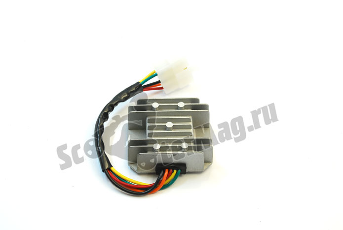

сгорел этот РР.можно ли его заменить каким то другим? или только такой подойдет?

Только такой!!!

обычный однофазный коммутатор для 157 движка
Никак нет-двухфазный шунтирующий(тот,что на фото).

В общем, стандартная запчасть

OLEG55 писал(а):
Ника нет-двухфазный шунтирующий(тот,что на фото).
Кто покажет где тут две фазы?
mad_plumber
В одной из своих тем ты выкладывал фото, где внутри стоит перемычка.

Это из темы с электросхемами, на 2 странице, но там трехфазный.

Hors писал(а):
Желтый и оранжевый-это и есть две фазы.
:-D ...два провода? и это две фазы..., поди они еще смещены на 90 гр?

OLEG55
Две фазы, это не два провода одной фазы.

Рома, а вина всему, "грамотные" продаваны, описания на стр. инет магазинов, написали две, значит две. :-D

Товарищ тогда поменял провода местами и уверял, что фары стали светить лучше, но аккумулятор стал заряжаться хуже.

Там на фото где перемычка как раз 2 фазы получилось, так как третью с минусом соединили.
Так что кому нужны 2 фазы вместо трех делайте так же :)

Нет, там питание напрямую включили, минуя замок зажигания.

Жаль фото не увеличивается, но показалось желтый с зеленым соединен.
