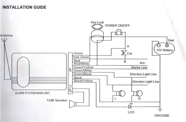

Alex_Ray писал(а):
Поставил сигналку с автозапуском. При запуске стартер крутит нормально, а искры нет на свече. Ставлю и поворачиваю ключ зажигания в замке - все нормально заводится (искра есть). Что за фигня?
Обычно глушащий контакт в замке зажигания нужно провести через сигнализацию,тогда при заводе с брелка реле внутри сиги будет размыкать глушащий контакт.Щас у тебя этого не происходит.Как правило,к сигнализации изготовитель прикладывает схем типа:
f5d79d3a225f.jpg [ 36.6 KiB | Просмотров: 8764 ]
Либо не подается питание на DC-CDI,а при повороте ключа подается,ищи схем и тестером счупай.
