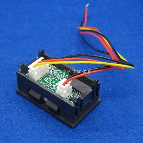

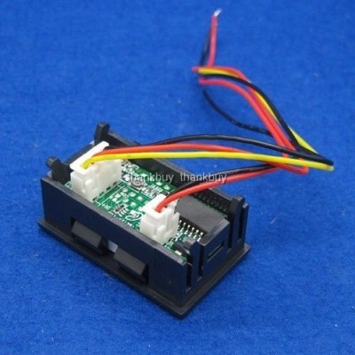

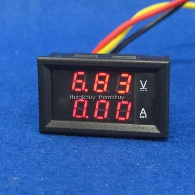

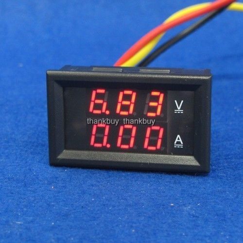

Зравствуйте!
Подскажите пожалуйста, как подключить в скутере индикатор зарядки АКБ. Может быть кто сталкивался с таким девайсом.
$T2eC16N,!zoE9s5nd8zFBR8VCUQrkg~~60_12.jpg [ 37.52 KiB | Просмотров: 6196 ]
$(KGrHqJ,!rIFHujlRLTCBR8VCW8uJ!~~60_12.jpg [ 42.48 KiB | Просмотров: 6196 ]

трехпиновый разъем: черный - минус, его на массу, красный - питание девайса, его на +, желтый - вход вольтметра, его можно вместе с касным скрутить и на +
двухпиновый - амперметр, с ним сложнее. Его в разрыв цепи измерения. Но провод ненадежен - тонковат, не для больших токов. Можно в разрыв между РН и аккумулятором включить.

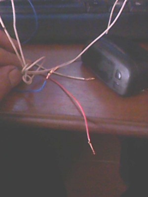

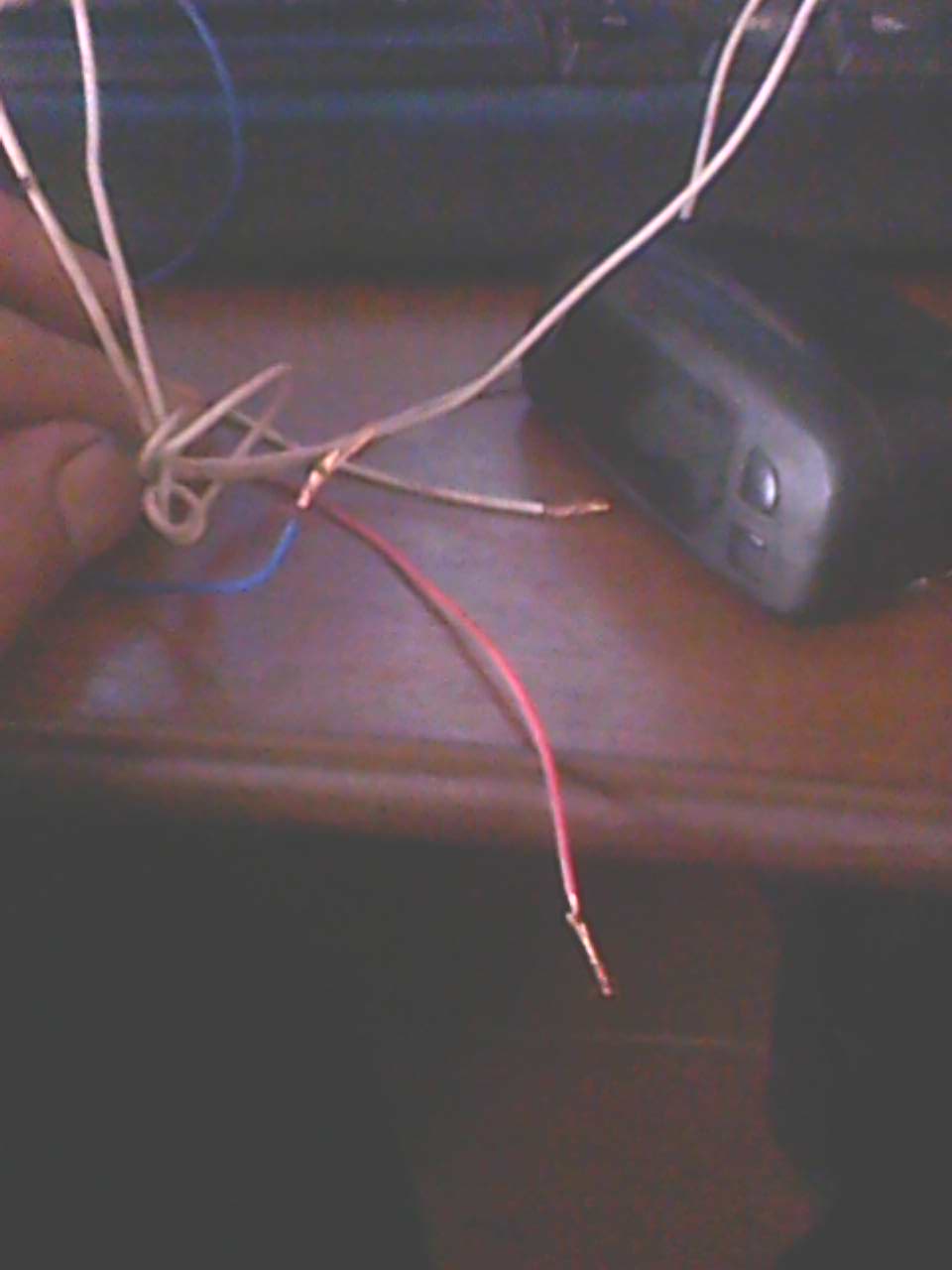

Зравствуйте!
Подскажите пожалуйста, как подключить в скутере сие оборудование. Может быть кто сталкивался с таким дивайсом. снят с машины
IMG0024A.jpg [ 61.47 KiB | Просмотров: 6178 ]

шмель 30 писал(а):
Зравствуйте!
А что это? Мини-микроволновка для мышей?

нет, я не знаю как она называется правильно, но на ваз 2105 она показывала кол-во об/мин и выдаваемый ток генератором
Если я правильно понял, провод который идёт от РН к АКБ - разрезать, к одному концу разрезанного провода подсоединить один из двух проводов (которые находятся справа на фото), а к другому концу разрезанного провода другой из этих двух проводов? Тогда весь ток будет проходить черезь этот измеритель?
Ток он показывать не мог, провода не потянут.
Напряжение мог показывать.
Но толку от него на скутере никакого.
Слишком высокая чувствительность, на дисплее будет абракадабра.
