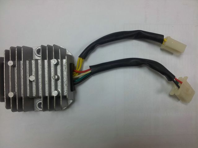

Дорогие форумчане,прошу помощи у вас.Гугл и многие форумы перерыл,но никак не могу найти подходящей схемы.В том году притащили на ремонт скутер ИРБИС НИРВАНА.И сейчас мне досталось от него генератор и регулятор напряжения.Проводки не осталось,весь скутер пустили под разбор.Хочу поставить это на свой скутер.Двигатель 157qmj(что на нирване был,что и у меня).Так вот поставил на свой скутер и нету искры.Из генератора выходит 3-желтых провода,1-красно-черный(с возбуждающей катушки),1-синий(датчик холла).А проблема в том,что на регуляторе 7 проводов:3-желтых(соответственно на генератор),1-красный(на +),1-черный(куда?),1-зелены(на массу),1-белый(куда?).Просто помню когда чинил нирвану,то хозяин зачем то менял регулятор,и после этого не был искры,а оказалось что один провод был оборван.И я поставил назад родной регулятор(который сейчас достался мне),соединил провод на датчик фаз и все заработало.Но вот что помню,если отключить регулятор,то искры не было.Как он связан с искрой,если отвечает за напряжение в сети?http://www.skuterist.ru/shop/rele_regulyator_napryajeniya_152qmi157qmj_125_150cs_7_provodov_2_shtekera_43_kontakta.html

Забудь датчик Холла.
Его в скутере нет!
Коммутатор питается отдельно от света.
Общая только масса.

1.Белый провод-это второй постоянный вывод.Можно запитать всё,на что хватит фантазии,я лично им запитал электродроссель(обогатитель) и электробензоклапан.
2.Чёрный к чёрному и подключается:он и на однофазниках чёрный- сенсор называется по мануалам.

Красный на +акб, черный на замок зажигания (при включеном зажигании он замком замыкается с + акб), белый на обогатительный клапан, зеленый масса, желтые к генератору. У меня такая точно схема.
По поводу искры- проверь массу на двигатель.

GXΩ все правильно написал. Белый это специальный выход на обогатитель.

Сам будь внимательней! Там 7 проводов! 3 желтых, красный, черный, зеленый и белый! У меня такой регулятор!

Спасибо за разъяснения.Да, и извиняйте за датчик холла и датчик фаз,приелись названия и теперь ассоциируются с индуктивным датчиком(большинство вожусь с машинами). Соединил провод который идет на индуктивный датчик

СообщениеДобавлено: 03 Apr 2015, 22:35
Нет там никакого датчика фаз.
Обогатитель между фазами включается.
