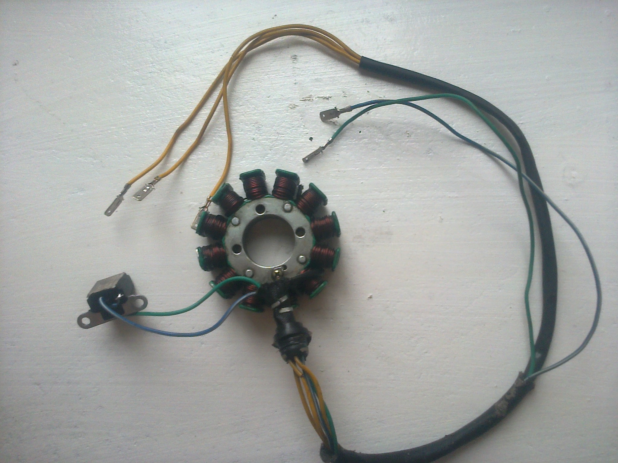

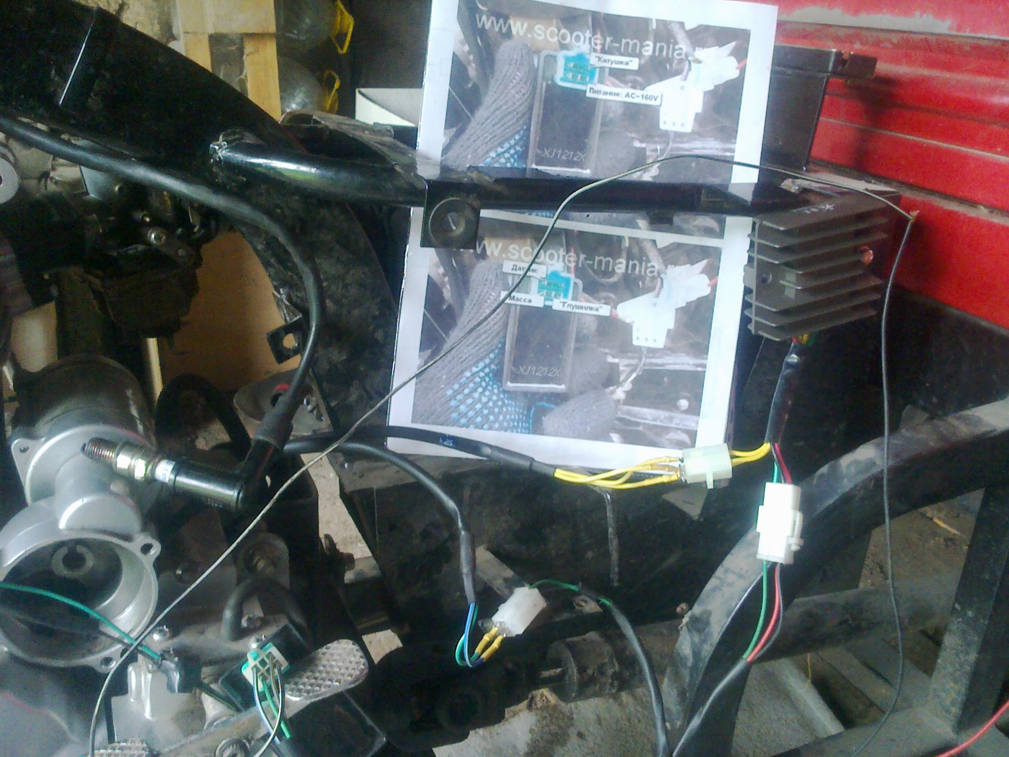

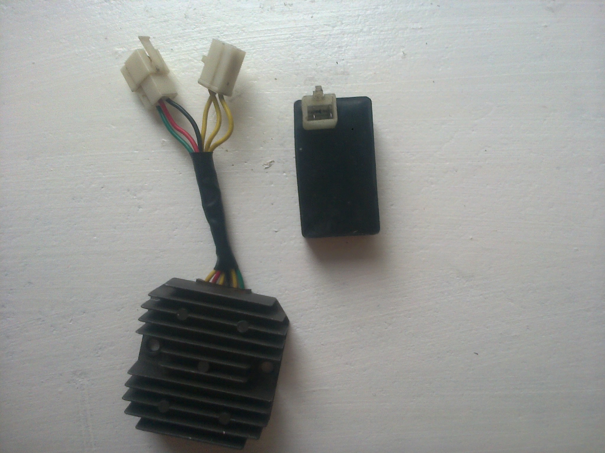

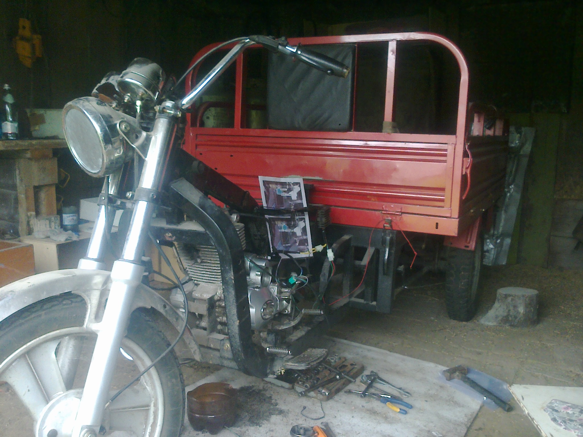

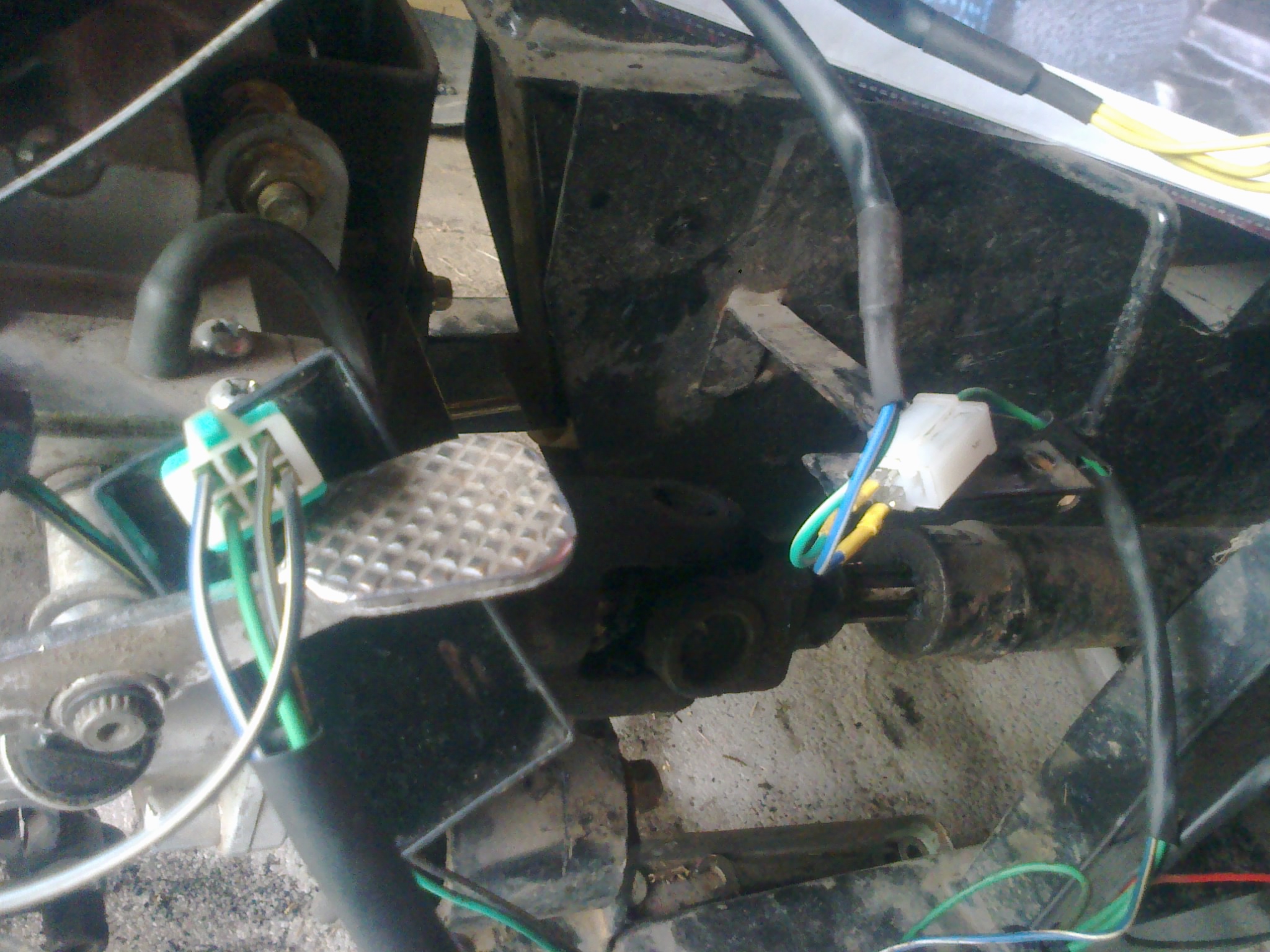

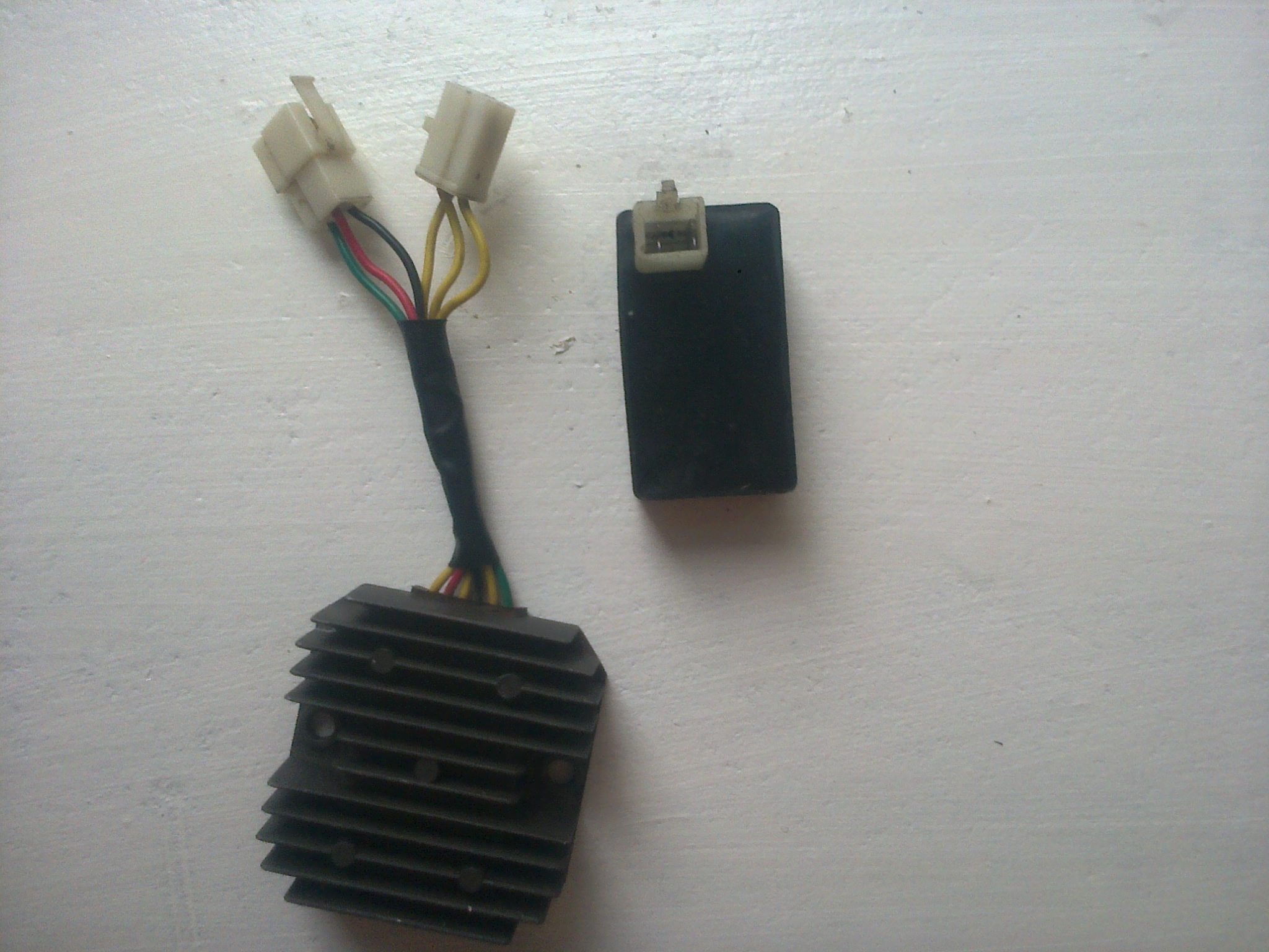

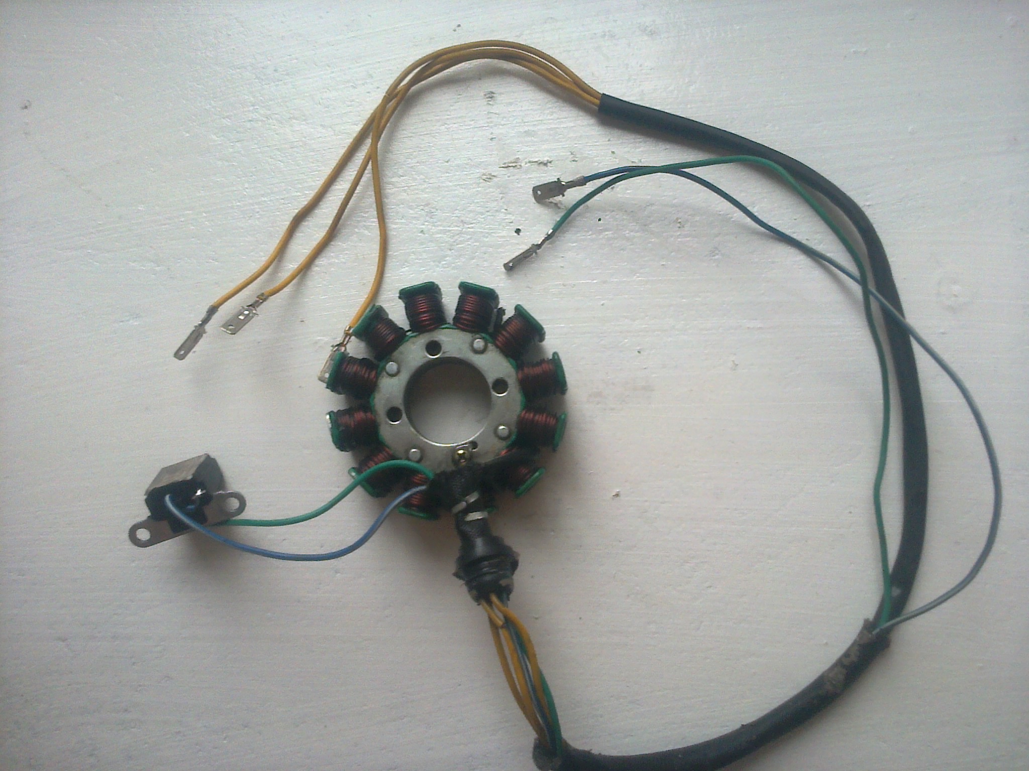

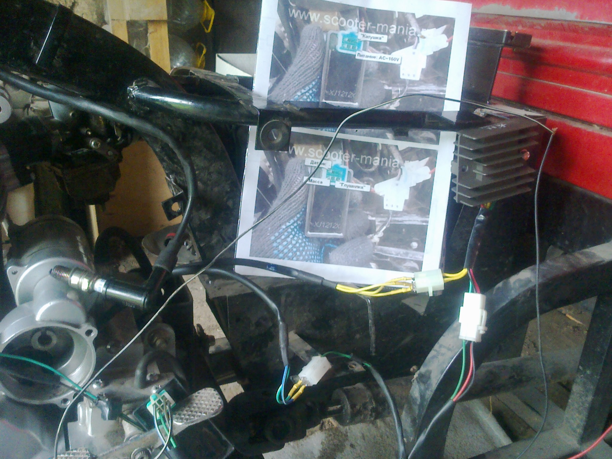

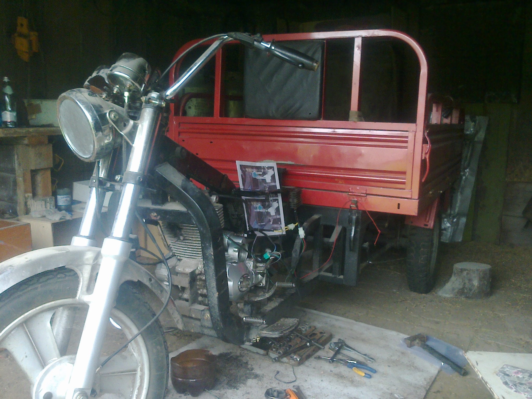

Я - зять ,приезжаю в гости к шурину,попросил он меня ему помочь найти электро схему , так как в его колхозе электрика не найти. История - мыши съели проводку.Свет,аккумулятор ему не нужен - только ИСКРА
фото0550.jpg [ 746.59 KiB | Просмотров: 7661 ]
фото0551.jpg [ 793.25 KiB | Просмотров: 7661 ]
фото0554.jpg [ 665.39 KiB | Просмотров: 7661 ]
фото0556.jpg [ 709.63 KiB | Просмотров: 7661 ]
фото0558.jpg [ 626.03 KiB | Просмотров: 7661 ]

Найди распиновку своего коммутатора и посмотри куда чего пихать.
И да, без аккумулятора и регулятора напряжения, данное зажигание нормально работать не будет.

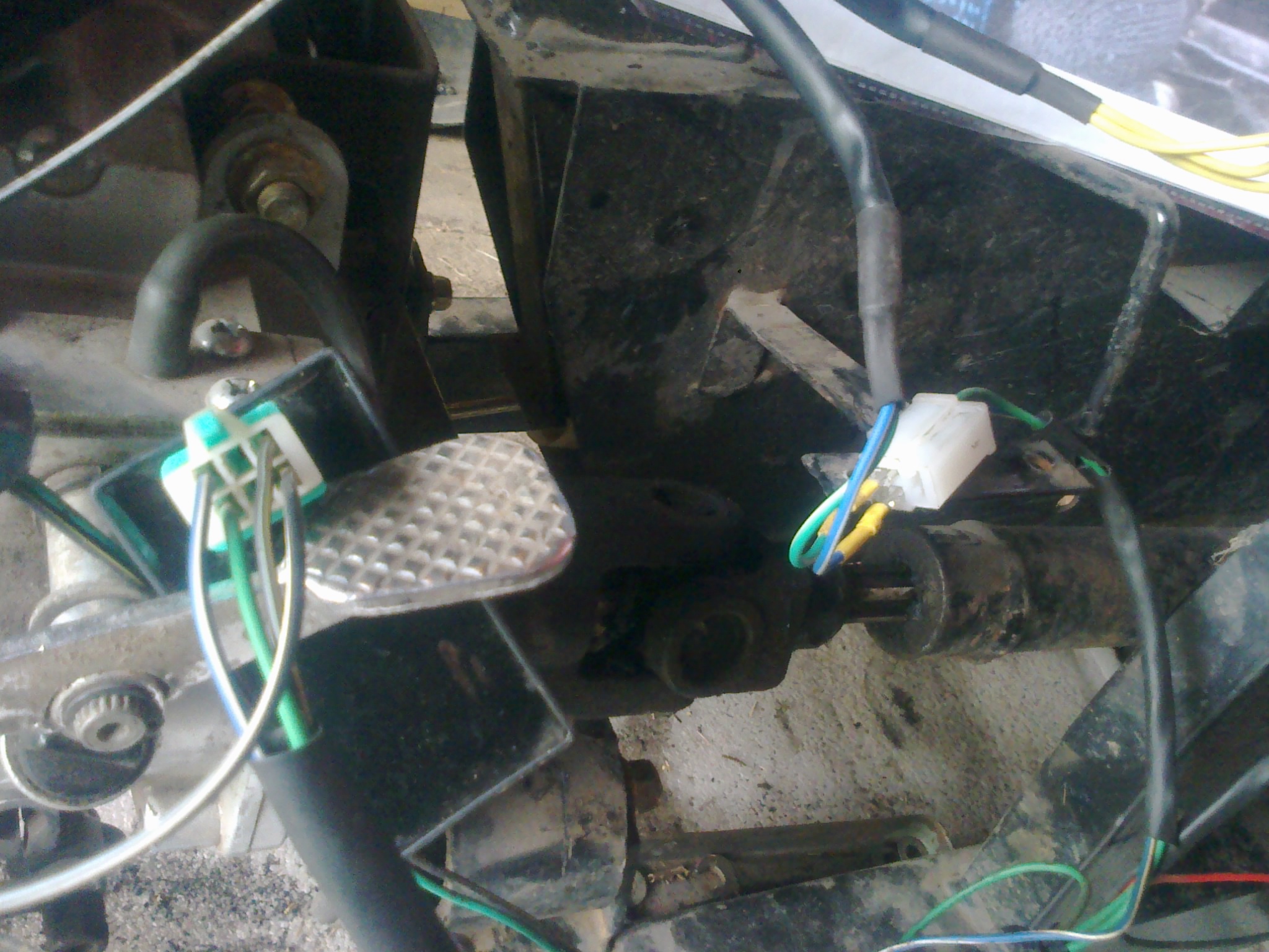

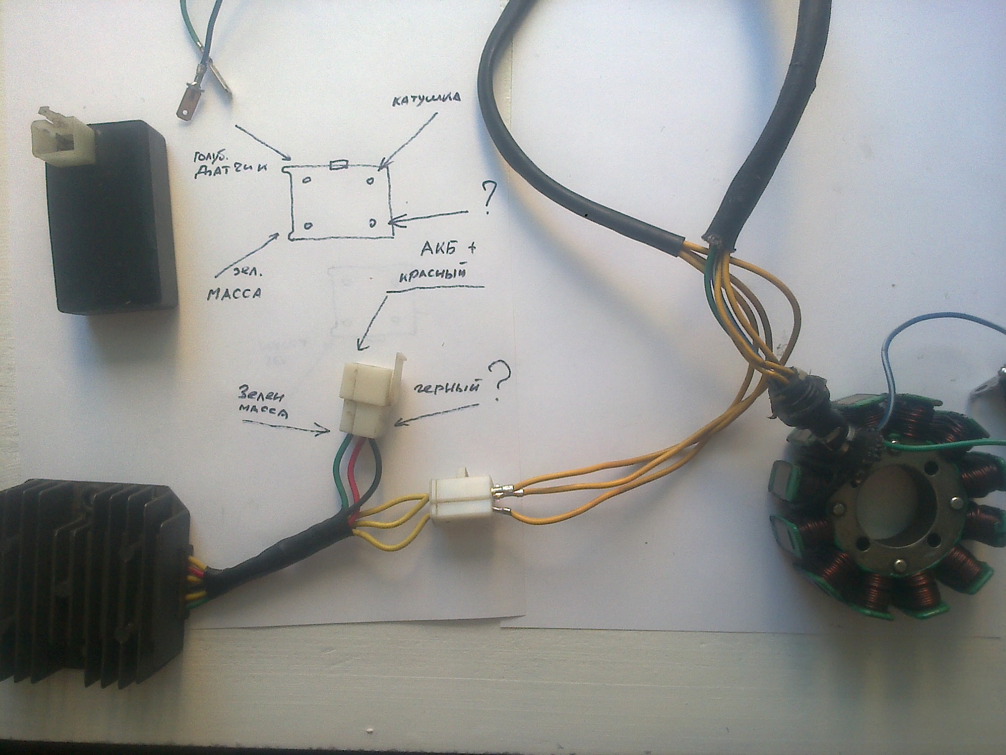

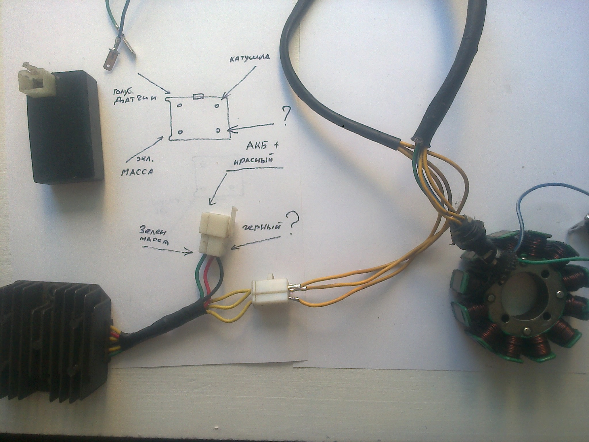

Прокручивание кикстартером на красном появляется + .Как запитать каммутатор ?
фото0560[1].jpg [ 687.72 KiB | Просмотров: 7605 ]

Рисуй дальше, на коммутаторе свободный плюс с замка зажигания .
На Рн черный соединить с красным.
 Заголовок сообщения: Re: Шурин просит схему подключения !
СообщениеДобавлено: 22 Май 2015, 08:08
Остальная схема близкая тебе по ссылке выше, оутлендер 150, пост Гро.
Провод от сди который на сигнализацию идет есть + с замка.
