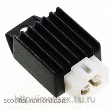

Замерил с обжиганием, 1мм силовая. Еще одна обмотка 0,4мм.
Схема, силовой провод на массу, и намотано пять катушек, далее вывод на желтый и еще две катушки и на белый. вот и вся распайка генератора.
Фото регулятора.

 Заголовок сообщения: Re: Новая статья. Переделка генератора двигателя 139QMB.Смот
СообщениеДобавлено: 18 Jun 2015, 13:49
advanced
Читаем тут.viewtopic.php?f=112&t=19007&hilit=%D0%9F%D0%B5%D1%80%D0%B5%D0%B4%D0%B5%D0%BB%D0%BA%D0%B0+%D0%B3%D0%B5%D0%BD%D0%B5%D1%80%D0%B0%D1%82%D0%BE%D1%80%D0%B0+%D0%BD%D0%B0+%D0%BA%D1%83%D1%85%D0%BD%D0%B5

Короче, перемотанный генератор имеет 2 выхода, с ним подключать РН от кубатуры только, с этим оно не работает никак.
Ту катушку где ВВ обмотка была мотать не надо, от нее толку не будет скорее только вред.
Перемотай свои 6 катушек по новому, эту оставь пустой, провод по заполнению катушек похер сколько витков, на катушках ровное количество витков, намотку чередуй через одну, ставь РН от кубатуры, свои концы генератора на белый и желтый (2 желтых) нового реле, фару цепляй на +.
А вот со 139 с этим твоим РН должен работать.
