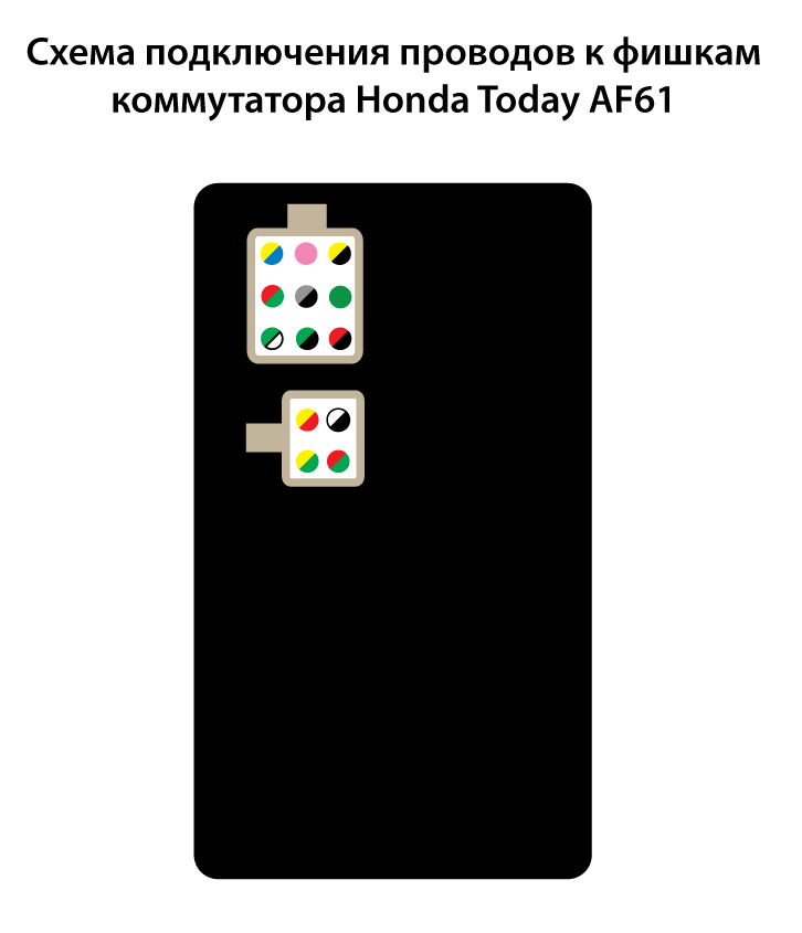

Всем привет. Отдал свой af-61 на покраску, человек который красил отсоединил провода от коммута. Теперь не знает как их воткнуть. Проводов 5, разъемов в коммуте 6. Подсоединены были как я понимаю каждый отдельно. Теперь он боится его спалить... *HELP* *HELP* *HELP*

За дальнобой 2-й степени. (1)
По цветам проводов если только.или ищи эл схему полную.Да и вообще на разьемах он ,если только ограничение снимали тогда http://www.motochasti.ru/product_info.p ... ts_id=3624
