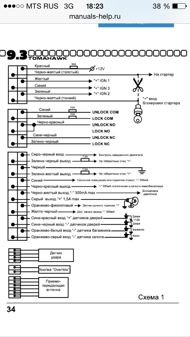

Здравствуйте, форумчане. У меня стоит на скутере Racer Lupus автомобильная сигнализация Tomahawk 9.3.
Я подключил её, она охраняет, открывает багажник(электропривод поставил), поставил кнопочку в багажник(чтоб сигнализация думала, что дверь открыта). Ну и всё. На ней есть автозапуск, вот думаю его подключить, а как? Искал, искал, не очень понимаю что то. Может вы мне поможете.

Выложи ту часть инструкции сиги , где описано подключение автозапуска .

Вот схема сигнализации.

По поводу автозапуска нет ничего сложного. Провод, которой на сигналке отвечает за автозапуск - подключить к проводу, который идёт от кнопки стартера непосредственно к стартеру. Его можно найти под пластиком руля, если я не ошибаюсь, он жёлтого цвета с зелёной полоской. Если не так - прошу поправить меня.
Кроме того, чтобы стартер заработал при такой схеме - нужно включить массу скутера. Она включается при повороте ключа зажигания. Если не ошибаюсь, на чистом чёрном проводе замка зажигания при повороте замка появляются +12. Потому этот черный надо резать пополам и к ним подключать соответствующие два провода от сигналки, которые либо включают массу с кнопки на брелка, либо "пропускают" через себя в случае включения зажигания ключём.
Если есть коннектор для подключения скутерной сигналки - тогда все эти провода можно найти там.
