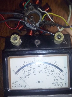

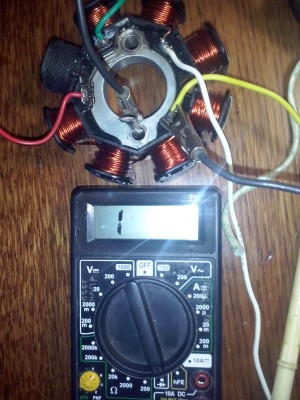

Всем доброго времени суток. При прозвонке генератора обнаружил, что ни основная,ни управляющая обмотки генератора никаким образом не звонятся на массу. Двигатель 139QMB, объём приблизительно 80сс, генератор, насколько я понимаю,трёхфазный, количество катушек 7+1. При измерении сопротивления между жёлтым или белым и массой (зелёным) ни один прибор не даёт никаких показаний. При измерении сопротивления между жёлтым и белым при пределе 200 прибор выдаёт 1.2Ом. Должны ли эти обмотки вообще быть подключены к массе? Если да, то в каком месте? Откуда начинать искать обрыв? Фотоматериал прилагается.

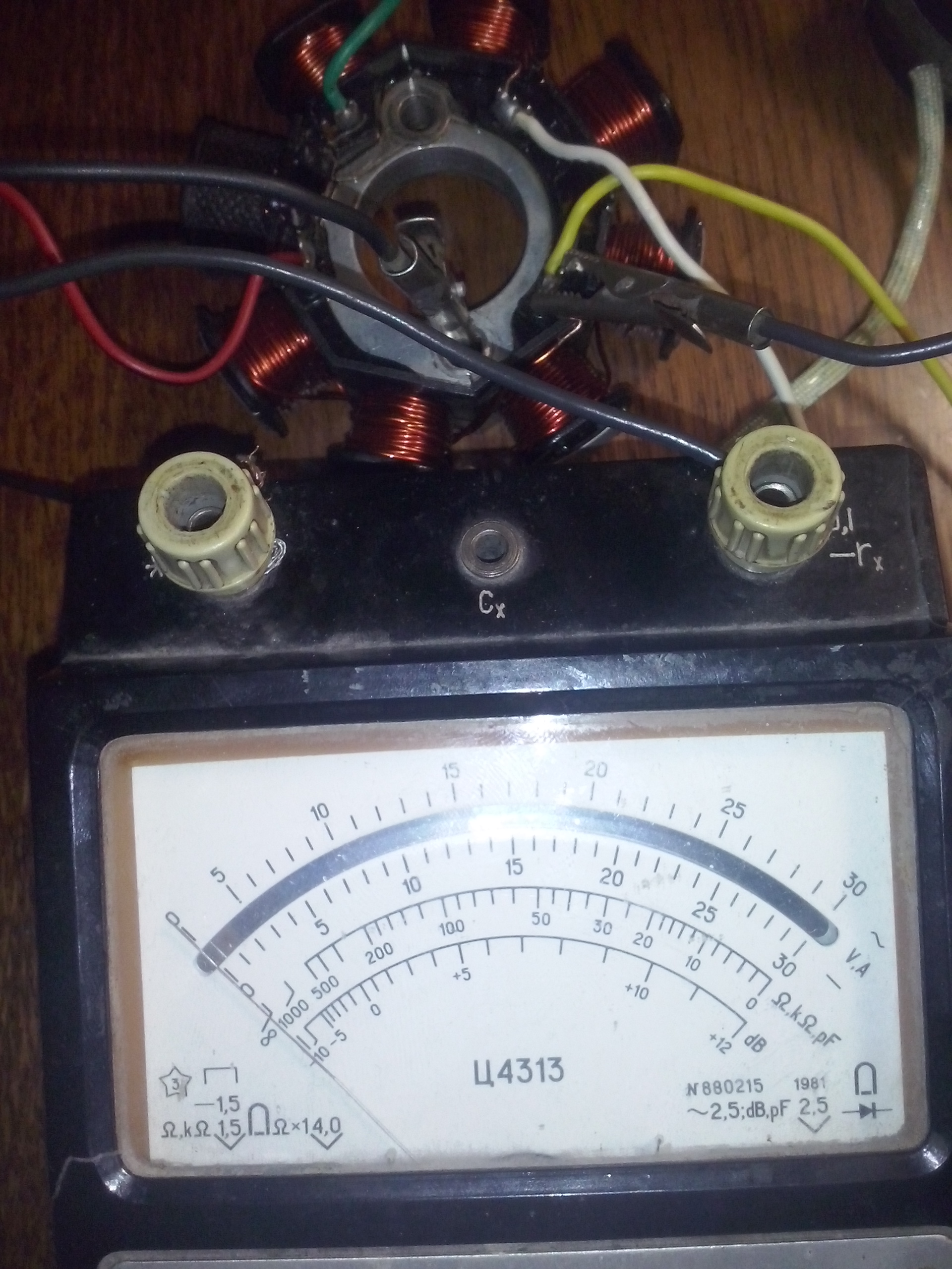

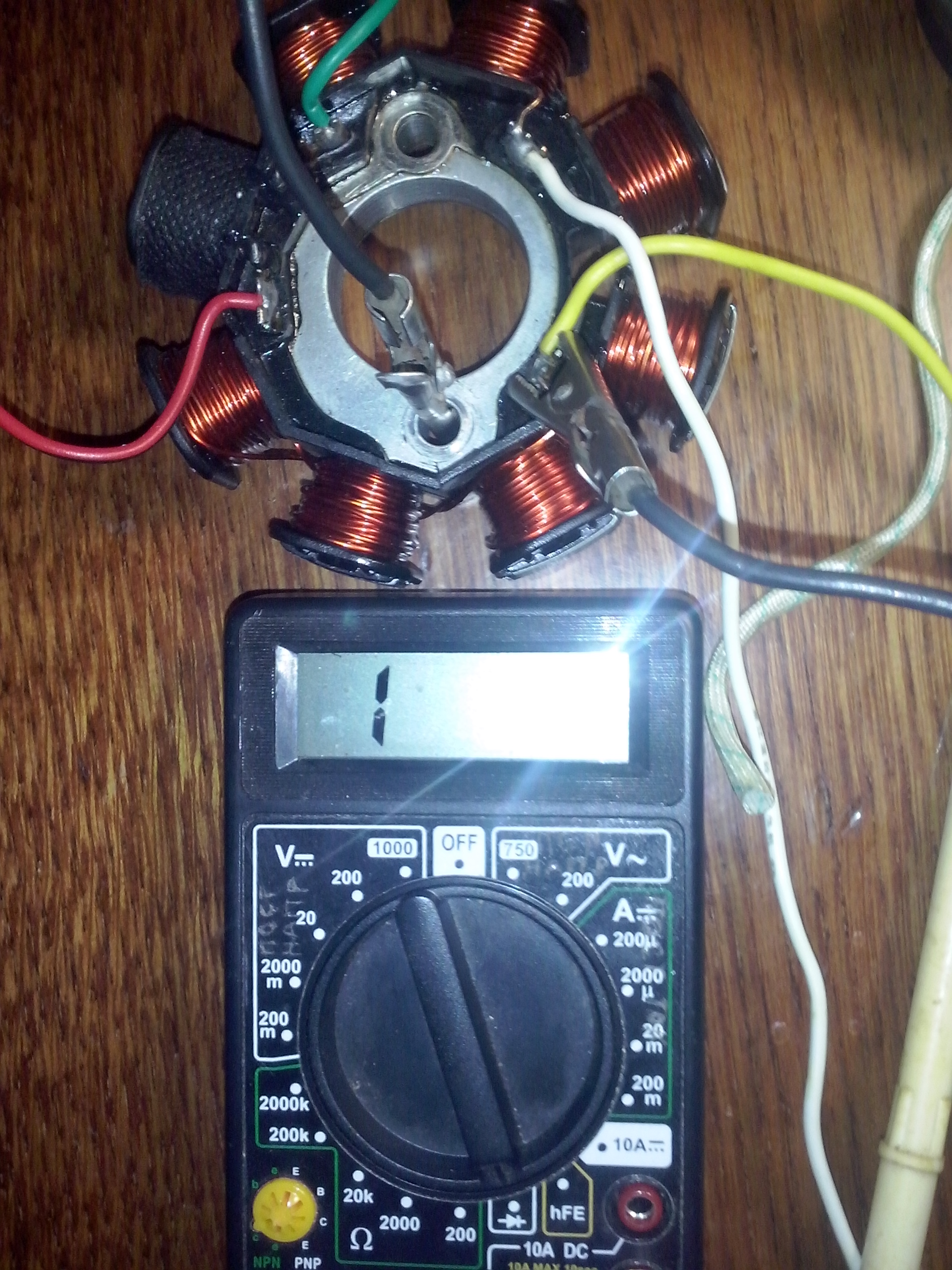

Проверка прибором постарше

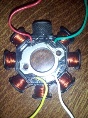

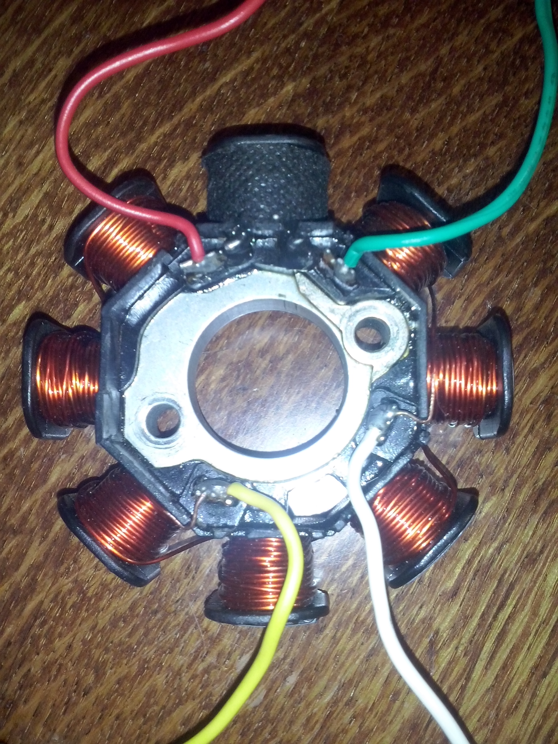

Сам генератор
С какого перепуга?
Ты вообще в курсе, что зелёный провод - масса?
И никакой управляющей катушки тут нет.

GRO, я знаю, что зелёный это земля, к нему и подключён щуп мультиметра. А об управляющей обмотке - какую роль тогда играет белый провод?
Тогда зачем создана эта тема?
Можно назвать её шунтирующей, или компенсационной.
Управляет ей регулятор напряжения.
Она ни чем не управляет.

В смысле где на корпусе статора место, к которому подведены вводы основной и шунтирующей обмоток? Мне удалось найти только два вывода, из которых выходят белый и жёлты провод. Насколько я понял со схемы, основная обмотка берёт начало от массы, потом объединяется с шунтирующей обмоткой. Так вот где берёт начало основная обмотка?

Завтра попробую препарировать старый статор, но пока я видел лишь что зелёный провод припаян к металлической клемме на корпусе статора, которая в свою очередь скреплена с пластинами статора. Возможно, контакты от обмоток спрятаны где-то в толще пластика.
