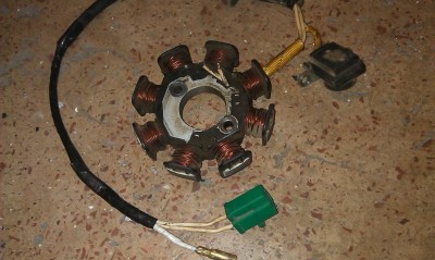

имеется скут OMAKS B09, генератор 10катушечный, там с генератора идет 4 провода(3 желтых и красно-черный) а на фото ниже 8катушек и идет только 2 белых. вопрос. как поставить этот генератор на скут???

Ни как.
Это не под твой регулятор напряжения.

Ну схемы то глянь.
Не зря на форуме лежат.
Тот что на твоём фото однофазный, без высоковольтной катушки.

Скутер: blackscoot
На омаксе - 3-х фазный с вв катушкой (РН 3-х фазный + коммутатор АС )
На фото - однофазный без вв катушки (РН нужен 1 фазный + коммутатор DC + переделка проводки зажигания)
