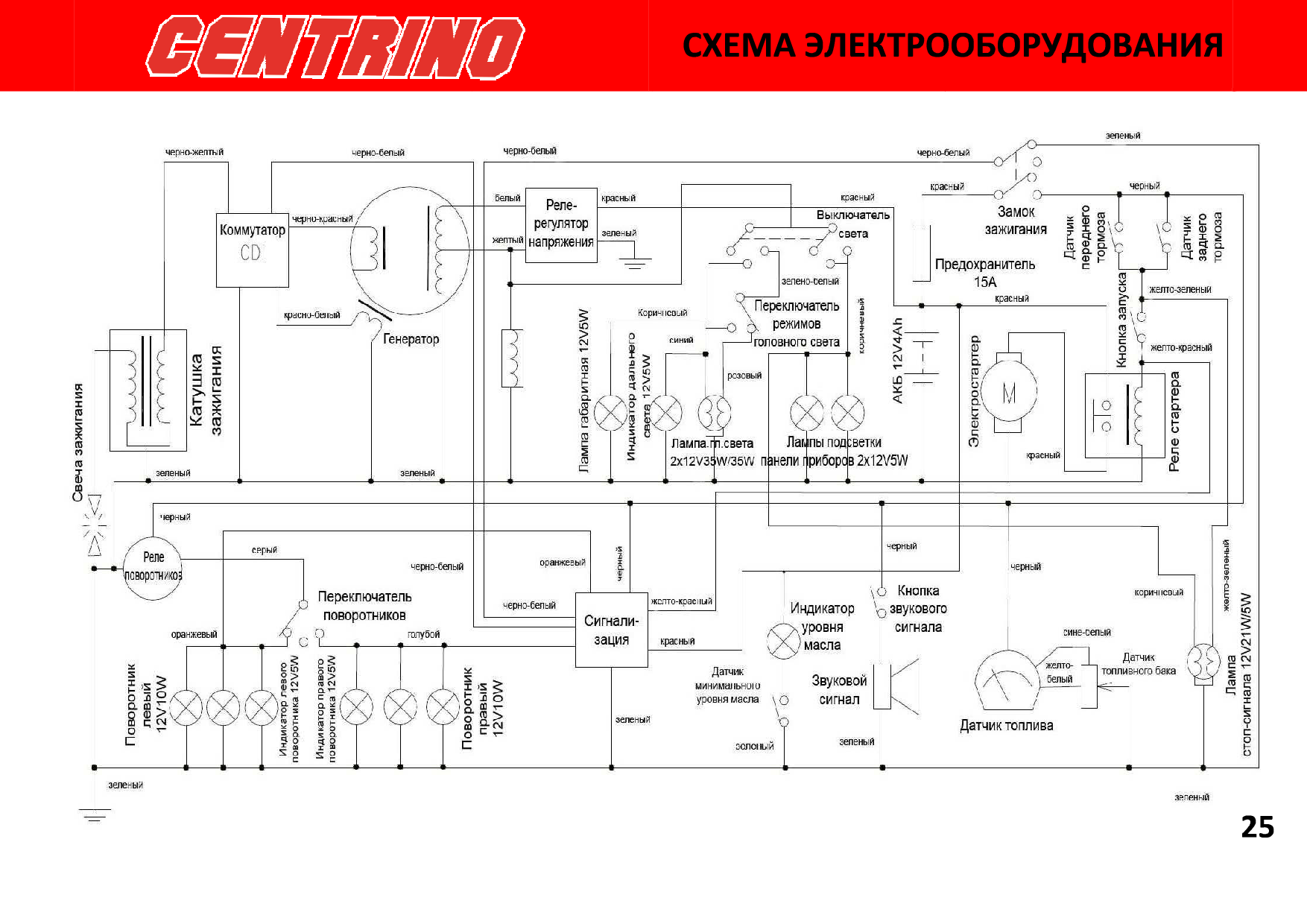

Здравствуйте!
Купил Б\У скутер с умершим аккумулятором, заменил аккумулятор на новый, при проверке выяснилось, что напряжения не достаточно для заряда, 12.7В на клеммах аккумулятора, поотключал все потребители, оказался фонарь стоп сигнала, выключил его, напряжение 13,5-15В. Но при замере оно раз в 10-30 сек падает, скачет до от 0-6В. Пробовал другой мультиметр, у меня только цифровые, то же самое. Менял колпачек свечи еще хуже скакало постоянно видимо не качественный попал, вернул старый.
Подскажите, как выяснить почему сотоп сигнал грузит аккумулятор? В режиме прозвонки с одной стороны черный кабель у руля и коричневый на стоп сигнал дает сопротивление, но не могу найти где черный переходит в коричневый.
И как разобраться со скачками напряжения?
РЕШЕНИЕ: Скачки напряжения вниз были из-за того, что на холостом ходу не хватало оборотов, я добавил на карбюраторе оборотов на холостом ходу и напряжение выровнялось.
Спасибо, всем кто помогал! *THUMBS UP*
Скутер Irbis Centurio, двигатель 139qmb
Приложил схему электрооборудования

Просмотри проводку, не начудил ли чего прежний хозяин. По схеме. Зеленый (-). С датчиков переднего\заднего тормоза (+) идет не только на лампу стоп сигнала, но и на кнопку запуска (реле стартера). При включеном зажигании и нажатии рычага тормоза лампа включается, и напряжение на аккумуляторе маленько проседает.

Практически нормально. По верхней схеме темы переключатель света запитан до регулятора переменкой. Стоп же запитан от АКБ. Для АКБ 12,8в это нормально.
