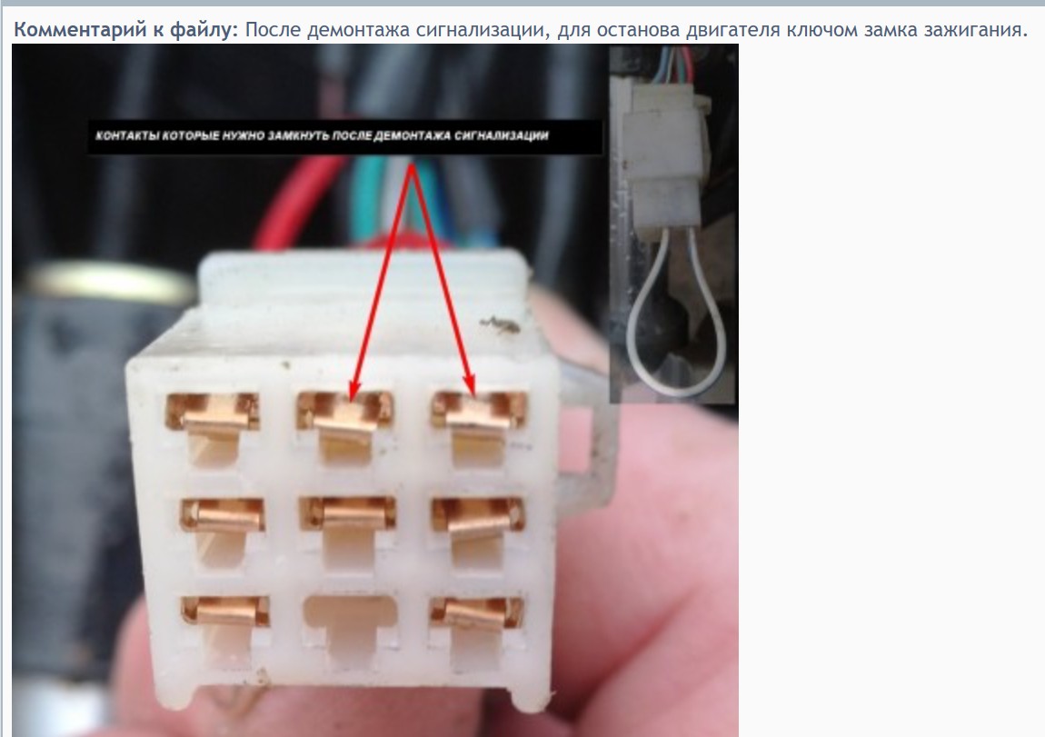

СообщениеДобавлено: 12 Mar 2018, 04:55
Скриншот 17-11-2017 001402.jpg [ 97.47 KiB | Просмотров: 18322 ]

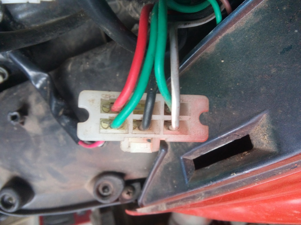

AVK-73 писал(а):
vania1992 писал(а):
комбинации перемычек, замок зажигания на 5 контактов, могу прислать фото фишек. Может подскажите какие нужно мкнуть :-[
Ждём-с...

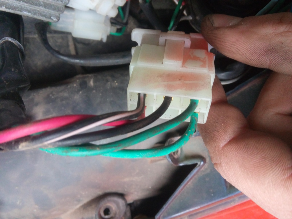

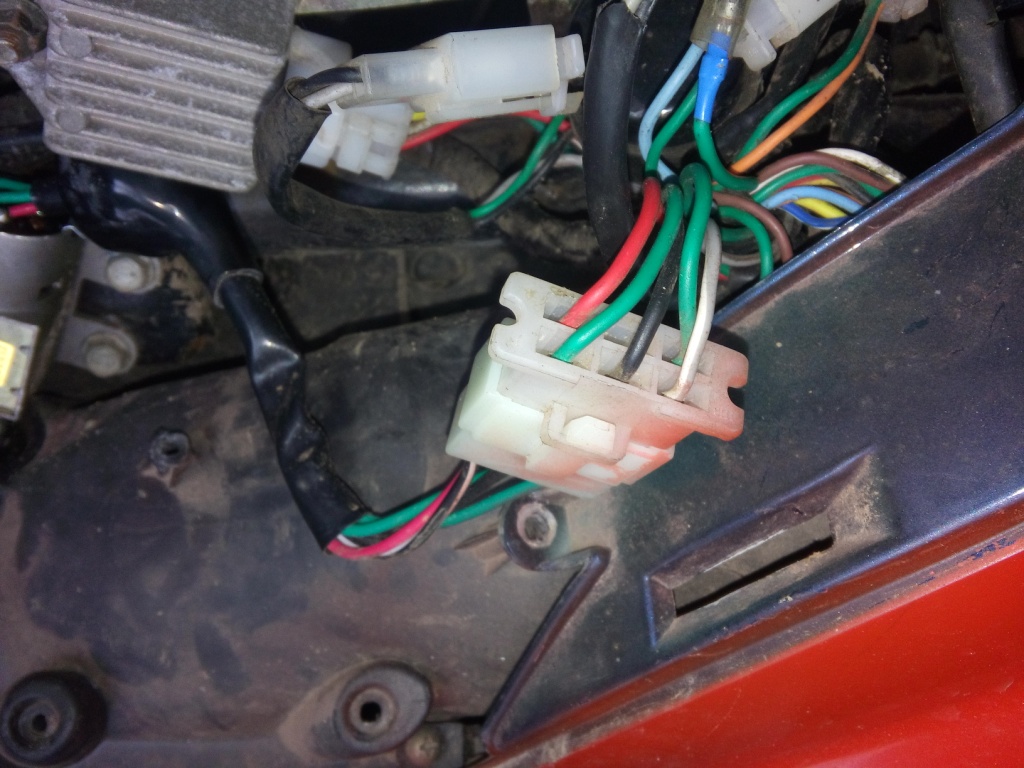

Сама фишка замка
20180310_151453.jpg [ 242.66 KiB | Просмотров: 18280 ]

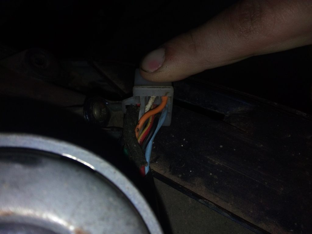

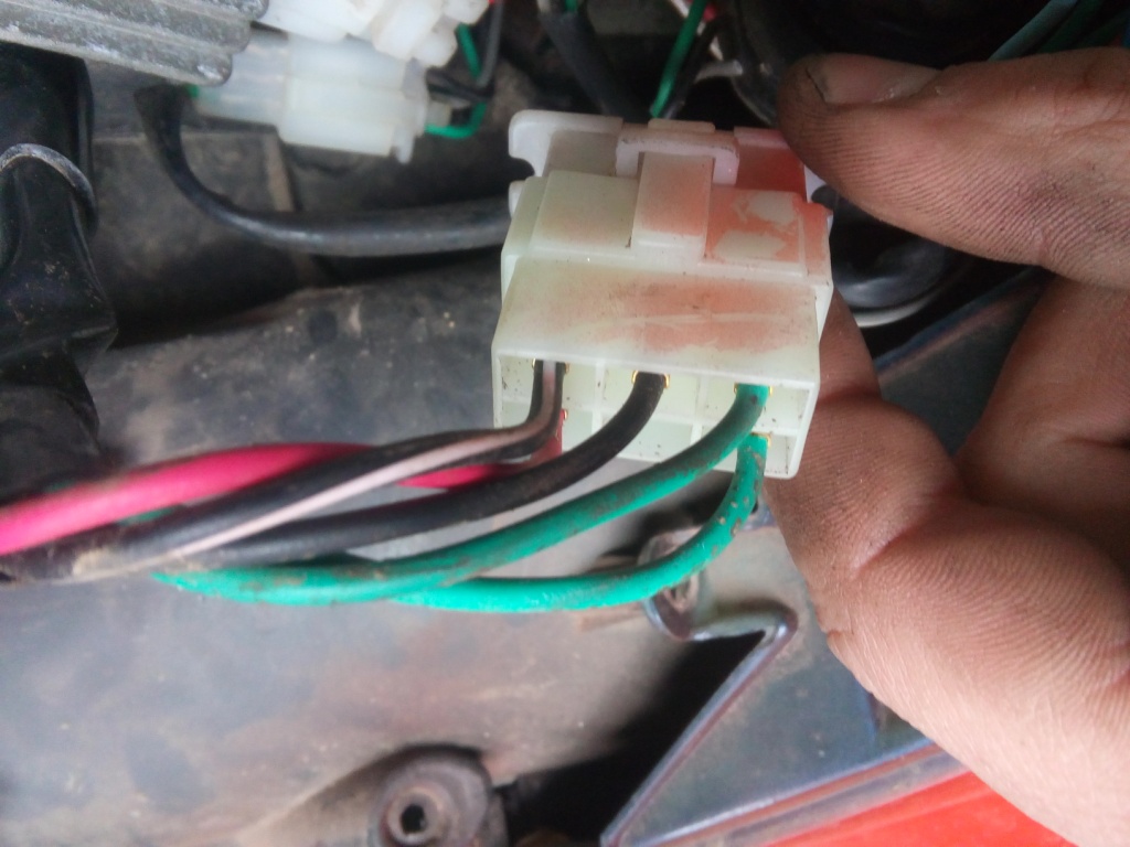

фишка сигналки 1
20180310_151518.jpg [ 242.74 KiB | Просмотров: 18277 ]

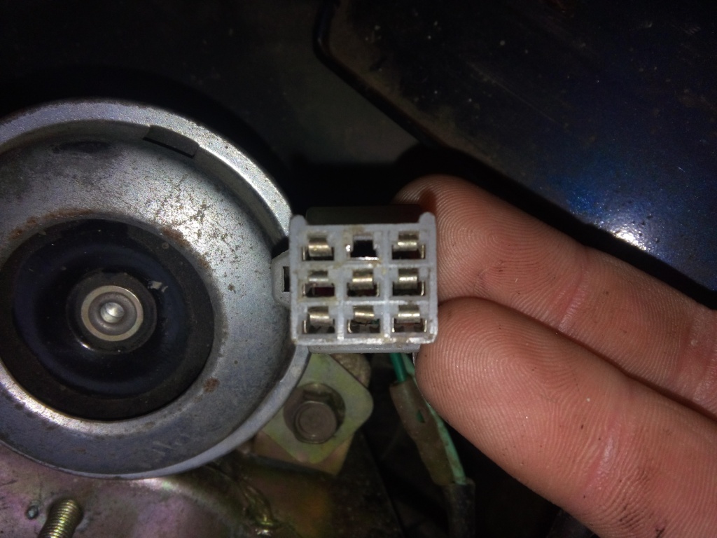

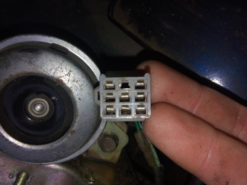

фишка сигналки 2
20180310_151528.jpg [ 133.84 KiB | Просмотров: 18277 ]

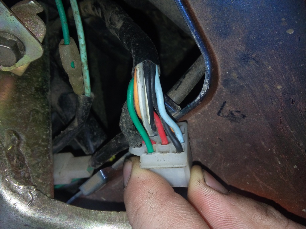

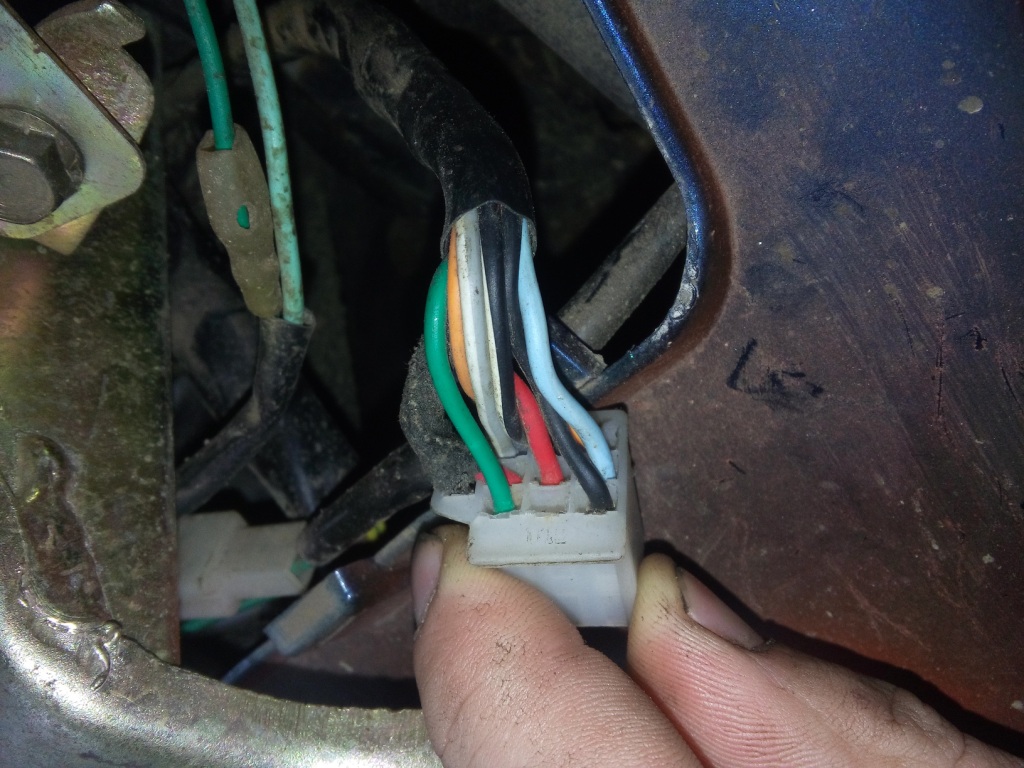

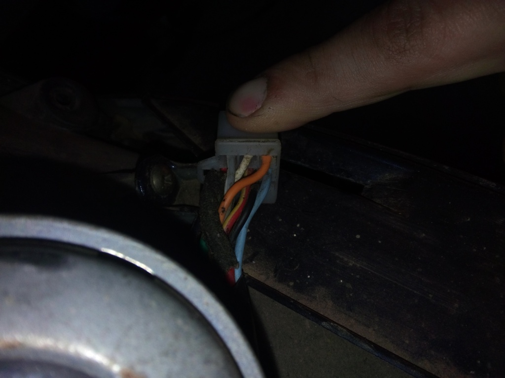

фишка сигналки 3
20180310_151504.jpg [ 202.77 KiB | Просмотров: 18277 ]

СообщениеДобавлено: 14 Mar 2018, 18:50
Сообщений: 1629

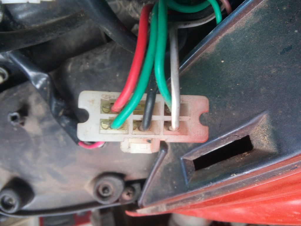

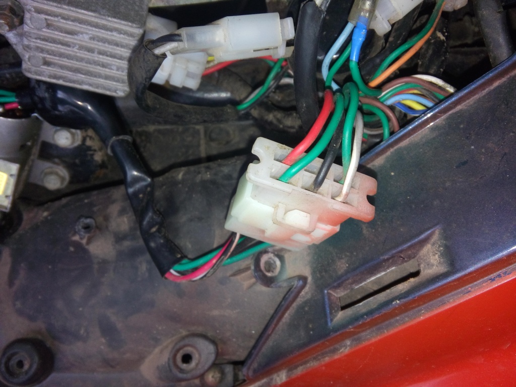

На замковой фишке "серо-белый" должен при глушении замыкаться с "зелёным".
Сама фишка замка- цвета папы-мамы совпадают?
нет, не все совпадают. просто там разные цвета. некоторые папы не совпадоют по цвета с мамами
 Заголовок сообщения: Re: не глушится с ключа (много раз обсуждалось) но всеже
СообщениеДобавлено: 14 Mar 2018, 23:25
Сообщений: 1629
Подробнее замок и его фишку(фото).

сторона в жгут
20180315_125447.jpg [ 230.03 KiB | Просмотров: 18205 ]

Сторона от замка
20180315_125515.jpg [ 191.46 KiB | Просмотров: 18205 ]
