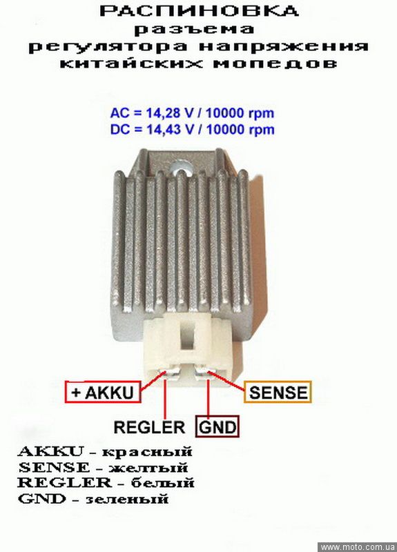

В общем у меня leika 50кубов 4года или 13700км пробег. Брал новым. Скутер возит и в мороз и дождь на работу и дачу туда-обратно за раз 150км.
Но вот проблема началась через 1.5 года.
Еду, чувствую запах проводки потом хлопок и стукнуло в ноги. Открыл люк аккумулятора, а он взорвался. Ладно, завёл лапкой и доехал домой но очень сильно воняло проводкой и в конце концов сгорел тахометр. В общем с того времени приходится ездить включив фары с перемычкой между контактами дальнего и ближнего+ габариты и только с этим колхозом аккумулятор не взрывается. Если ездить только на габаритах сгорают лампы при оборотах двигателя или если только ближний без дальнего сгорают лампы.
Т.е. я так понял что это регулятор напряжения накрылся но почему тогда коммутатор не сгорел. Подскажите где находится регулятор напряжения под седушкой или под передней маской?
Коммутатор запитан от отдельной обмотки генератора, потому и выжил. Вот тебе регулятор напряжения и распиновка. Но прежде чем ставить проверь проводку.
150469_1.jpg [ 58.27 KiB | Просмотров: 3807 ]

ДОМОВОЙ писал(а):
Спасибо. Видел этот блок под передней маской над передней вилкой
