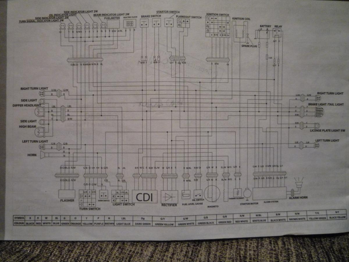

Ребята помогите подключить генератор
На генераторе 5 проводов (Белый,желтый,зеленый) и от генератора отдельно красно-черный, сине-белый. А на мопеде Сине-белый,черный,белый,красно-зеленый. Как правильно его подключить ?
При попытках подключить хоть как нибудь не идет назад зарядка , но заводиться , грееться реле регулятор . На старом генераторе устала катушка света при его подключение мопед заводиться только с акума и бьет сам по себе искру даже не на заведенном двигателе и не в нужный момент ,при отключении катушки света мопед работает нормально заряд идет , но без акума не заводиться и тоже грееться реле регулятор (Пробовал 2или 3 реле) Вечером залью фото проводов генератора. :(

В том то и дело , что я не могу разобраться какой провод за , что отвечает в электрике совсем не бум бум , а схема то есть даже именно на мой мопед
 Заголовок сообщения: Re: stels benelli arrow 50 серьезные проблемы с генератором
СообщениеДобавлено: 14 Aug 2016, 20:57
Есть подозрения что родной генератор под постоянку, а поставить пытаешься полтосный под переменку.
Можно переделать, но геморойно. Красно-черный ненужен, он для АС зажигания. Найти место крепления или пайки силовой обмотки на железо (корпус), отпаять конец и к нему припаять желтый провод (хорошо заизолировать), предварительно отпаяв от своего вывода.
Тогда: синий с синим, черный с зеленым (масса датчика и минус скутера), зелено-красным с желтым, белый с белым.
Покажи схему!!!!

В общем гену подключил появилась искра без акума , но только на больших оборотах и очень слабая Генератор от стелс скиф , на моем генераторе 8 катушек , а на новом 7 но по логики они оба от 50сс
СообщениеДобавлено: 15 Aug 2016, 17:33
Пока не будет схемы будут непонятки, так как никто тут не знает как у бинелли, у остальных 2т стелсов схема стандартная и с датчика идут 2 провода (схема есть по ссылке выше). Ты не первый на бинелли искру ищешь. Показывай схему или хоть нарисуй от руки.

ELEK2.JPG [ 153.08 KiB | Просмотров: 8962 ]

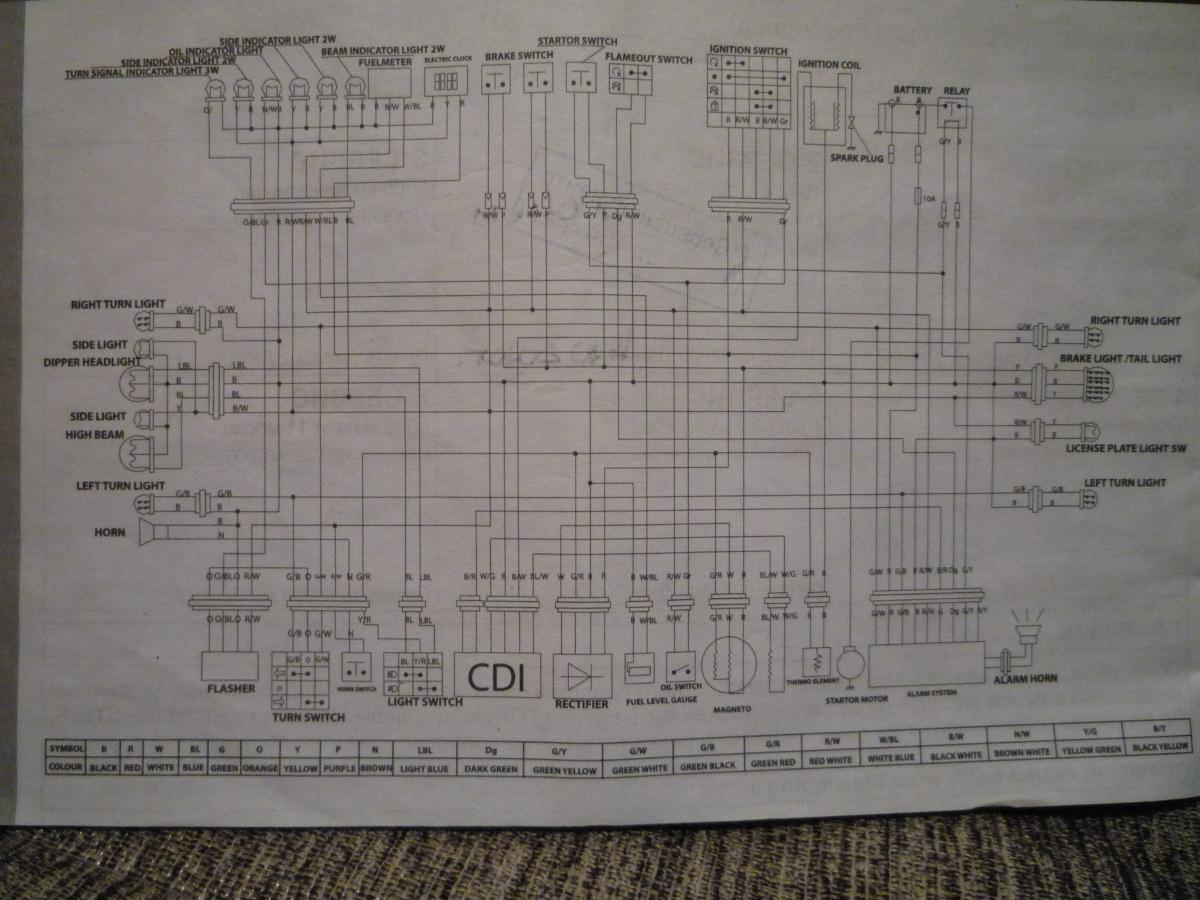

В таком генераторе, если он отключен от борт сети, обе катушки должны прозваниваться на чёрный провод, а не на корпус, верно? И какое у них сопротивление должно быть, а так же какие характеристики должны быть у РР под такой генератор? Заранее благодарен.

funix писал(а):
Отлично, моя схема, а та что у меня в книжке вся на иероглифах :-D
