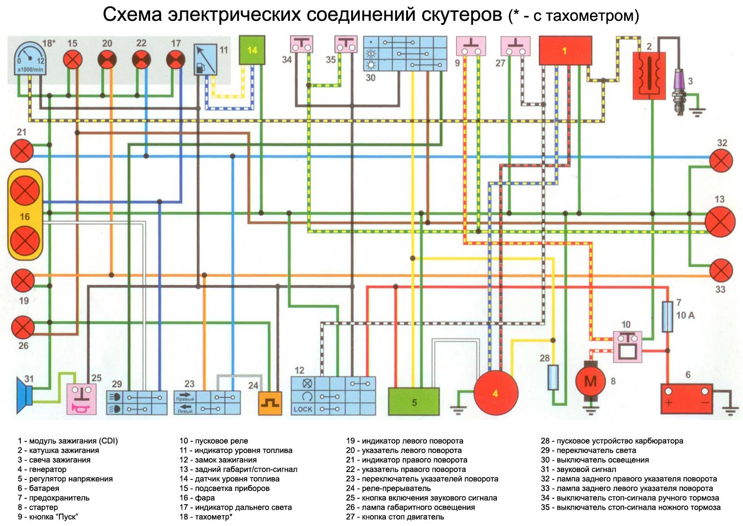

Приветствую! Имеем китайца Hors Motors 056 4Т 50 куб 139 qmb. Всю голову уже сломал с электрикой. Ездил на нем дедушка, накатал всего 1000 км. с его слов и по одометру )))) Дед как я понял с ним вообще ничего не делал и видимо ездил без акб. Поставил новый акб, поворотники работают, стоп работает. Не работает ближний, дальний, габариты, тахометр, звуковой сигнал. Со стартера заводится, с лапки заводится. Начал все прозванивать, контакт везде есть. Но то что не работало, так и не работает. Замерил напряжение при заведенном скутере на АКБ, показывает 12.6 - 12.8. при увеличении оборотов, напряжение на акб практически не меняется. Заменил РН, изменений не произошло. Со звуковым сигналом разобрался, скорее всего он мертв, т.к. подал от акб на него напряжение, а он молчит.А вот что делать с остальным пока не ясно. Когда ковырялся с электрикой, увидел в хвосте скутера, из жгута проводов, который идет на задние фонари и поворотники, сдвоенный провод (зеленый и коричневый) соединенный между собой одинарным штекером (круглый металлический), решил его зачистит разъединил для зачистки, а скут в это время работал, так вот когда разъдинил, начали работать и свет и подсветка и габариты, соединяю опять, он искрит и соответственно весь свет тухнет. Судя по схеме, зеленый это масса, коричневый это плюс идущий на задний габарит. Теперь вопросы:
- как такое может быть, что эти 2 провода соединены, при чем как понимаю в заводском исполнении?
- 12.6-12.8 на акб при заведенном скутере это не есть хорошо, как я понимаю, РН менял, куда еще смотреть?
Дополнительный вопрос по тахометру, из тахометра выходит 3 провода, зеленый/черный/желто-черный, при проверке на разъеме тахометра, на черный идет +12, зеленый это масса, а вот с желто-черным не могу разобраться, как проверить его? Тахометр откуда считывает показания? Как я понимаю с катушки зажигания, но может ли быть такое, что катушка наполовину рабочая?
В общем нужна ваша помощь, уже и не знаю что делать дальше, все выходные в гараже провозился с этой электрикой, жена скоро из дома выгонит)))

Естественно смотрел по схеме, эти два провода по схеме нигде не соединены, а у меня же в заводском исполнении по факту соединены. При всем при этом, по схеме, один из проводов ( зеленый) это минус, другой (коричневый +), вот тут я и зашел в тупик, по схеме одно, по факту другое.

ну так куда и зачем они подключены? Или схему по которой ты смотришь в студию

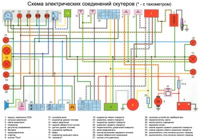

Вот например с доп. светом:
download/file.php?id=35207&mode=view

LICENSE PLATE LIGHT 5W -справа под стоп-габаритным.

Я вот по этой схеме смотрю.
shema-kitajskogo-skutera-4t-125-150-s-tahometrom.jpg [ 249.56 KiB | Просмотров: 16300 ]

За схему спасибо, но цвета проводов я своих на твоей схеме не нашел. Хотя на твоей схеме есть доп свет, как и у меня, т.е. подсветка номера, если я правильно понимаю это и есть доп свет. Но она прекрасно светится, когда провода (зеленый и коричневый разъеденные), на схеме которая у меня это провода выходящие из габарита/стоп сигнала №13, но они никак не должны быть соединены вместе, судя по схеме, но какого-то хрена, в заводском исполнении они сдвоены в одном жгуте и имеют маму и папу. Я попробовал их прозвонить, что на одном, что на другом везде бесконечность. Я вообще запутался.

У меня другая схема. Твоя схема ближе к моей компановке, но только обозначение проводов другое.

Я уже не то что в схемах, в ваших разговорах запутался....ТС, можно на картинке отметить и рассказать суть проблемы? А то тут еще какая то лень вмешалась))) Судя по всему Дедуля наслюсарил. Зелёный провод(минус он же масса) не должен соединяться с плюсовым. Соответственно если ты соединяешь их все тухнет и где то отгорает контакт. Разъедени их, поставь между ними лампочку и ищи обрыв коричневого включив свет.
