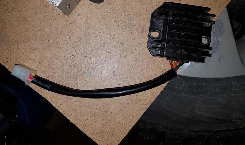

Имеется скутер Regulmoto Estate 125 он же longjia на родине. Кнопок управления светом 2 - ближний дальний, включается свет сам при запуске мотора вручную включить или выключить не возможно. Пару дней назад заглушил мотор и свет не погас и не гаснет вообще даже при выключенном зажигании, только клеммы скидывать, причем только свет фары, габариты приборка работают в штатном режиме - загораются и гаснут с пуском-остановкой двигателя . Методом колупания дошел до реле-регулятора напряжения так вроде он зовется - алюминиевая кробочка с ребрами как на радиаторе. Если его отцепить от разъема то свет гаснет, свет фары остальное работает в штатном режиме, напряжение в норме все горит бибикает и прочее, но фара не горит, вставляю обратно фара горит постоянно. Купил такое же по виду реле, но с ним фара не работает вообще никак. Найти информацию о том как работает эта система не получилось, нашел схему но что-то не очень понимаю что делать теперь кроме как вколхозить кнопку и выключать фару.

Еще один нюанс, реле 5тиконтактное в колодке 3 пина с одной стороны 2 с другой, на фару подает напряжение тот что по середине со стороны где их 3.

В принципе по схеме я понял что какой-то лайт контроллер, добрался по проводу(он в жгуте так что это было не просто т.к. стоит в хвосте) до этого реле что на фото, получается что оно и есть лайт контроллер, но тогда чем его заменить, аналогичное по виду не подошло, я даже все пины померял на красный провод сопротивление одинаково на старом и новом, питание на руль идет именно от этого реле, с руля ближний дальний на фару. Причем отключая эту релюху отключаю только фару, больше видимых изменений нет.

То, что ты пытаешься заменить\отключить, не есть блок управления головным светом. На фото РН.

Upd: нашел реле света, оно не влияет на фару, схема не верна. Свет на фару идет с hp или как там его по белокрасному проводу на новом реле он черный. На реле hp приходит 2 желтых (я так понимаю переменка )провода, зеленый и красный постоянка, и пятый темно зеленый который и идет на фару с ним и контачит белокрасный.

В итоге эта штука PH заработала после того как я случайно уронил ее на пол. Питание идет с этого реле на фару, видимо когда появляется переменный ток с генератора она должна по красно-белому проводу подавать питание. Почему она давала плюс на него фултайм можно только догадываться.
И вот мне интересно если другое реле с черным проводом вместо красно-белого не подошло, значит внутри оно по другому устроенл, какими они вообще бывают эти пятиконтактные реле напряжения, в чем между ними разница и как отличить чтобы купить нужное?

1.Вам же уже говорили,что это ни какое не реле,а регулятор напряжения.
2.Ни какой разницы между ними нет,надо только в колодке(коннекторе)клеммы перепинговать.Под разные модели мопедов у них в колодках по разному провода стоят,вот и вся разница.
