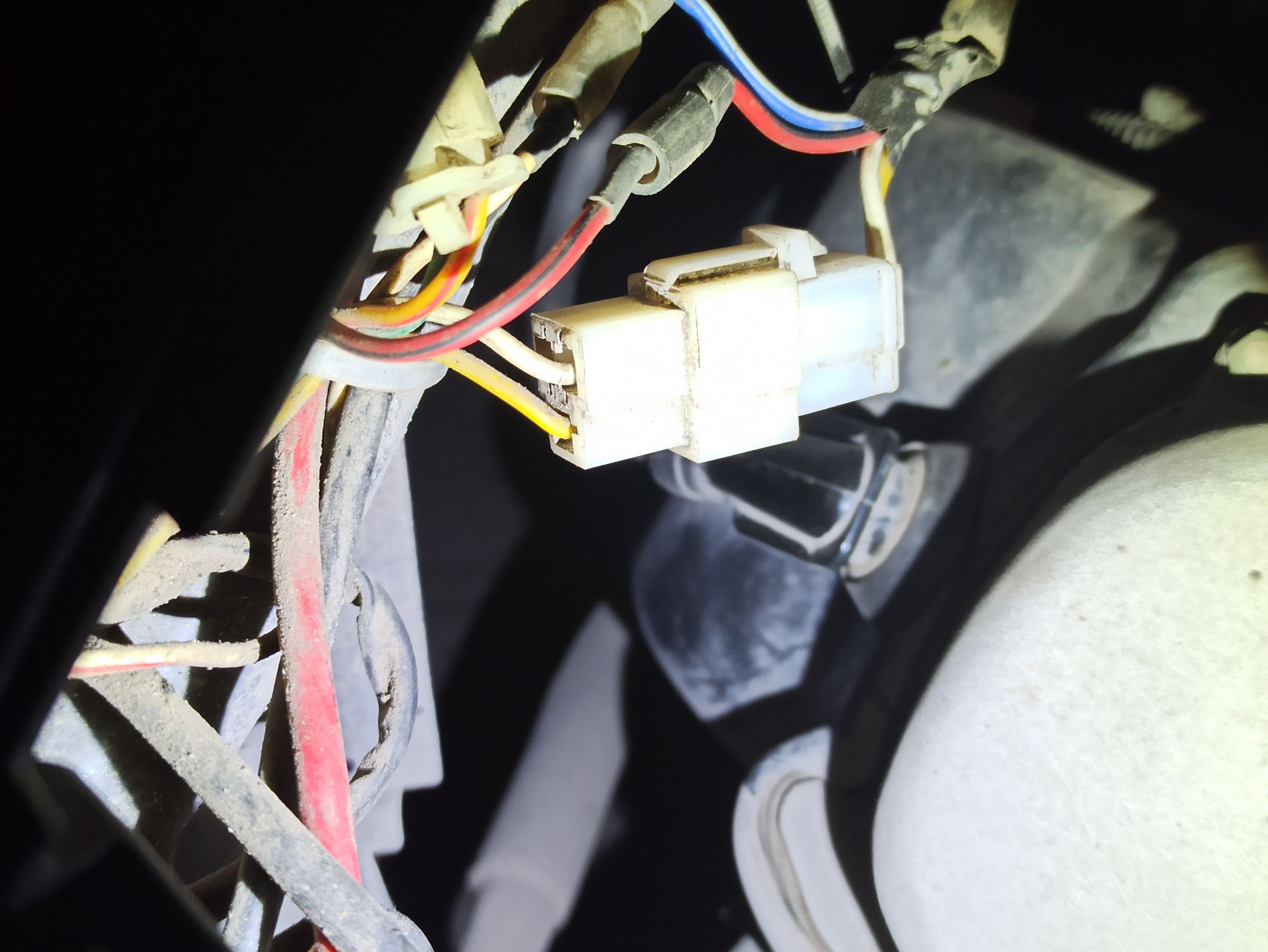

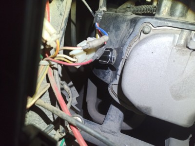

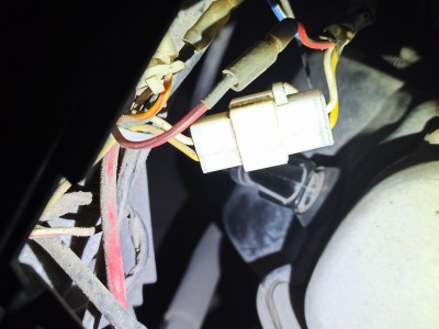

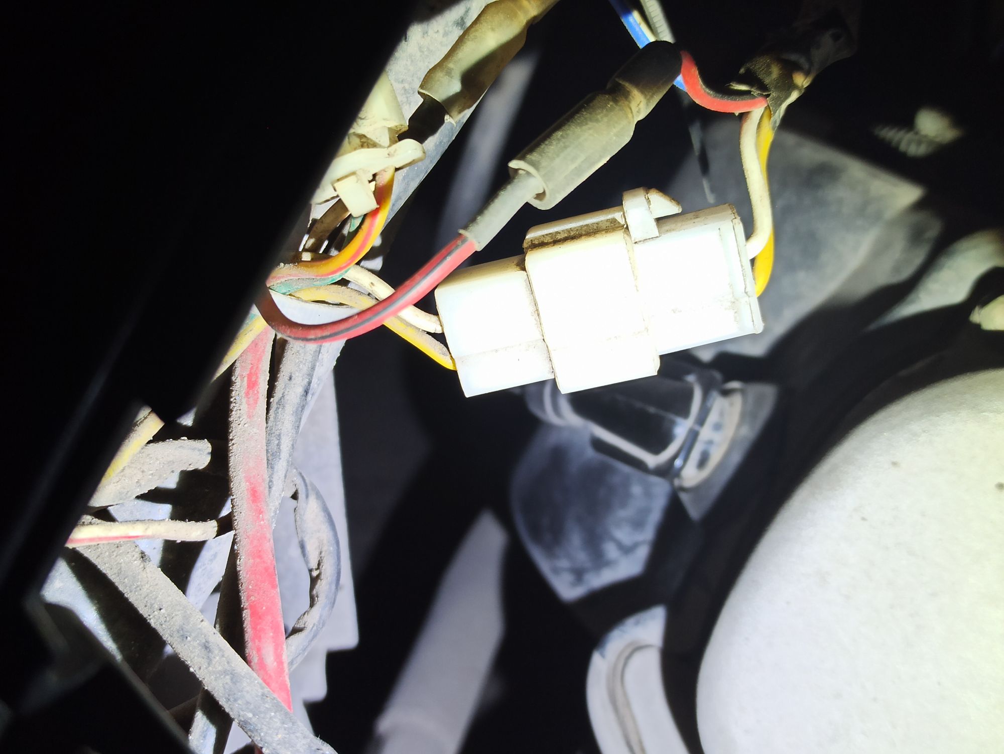

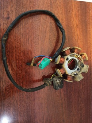

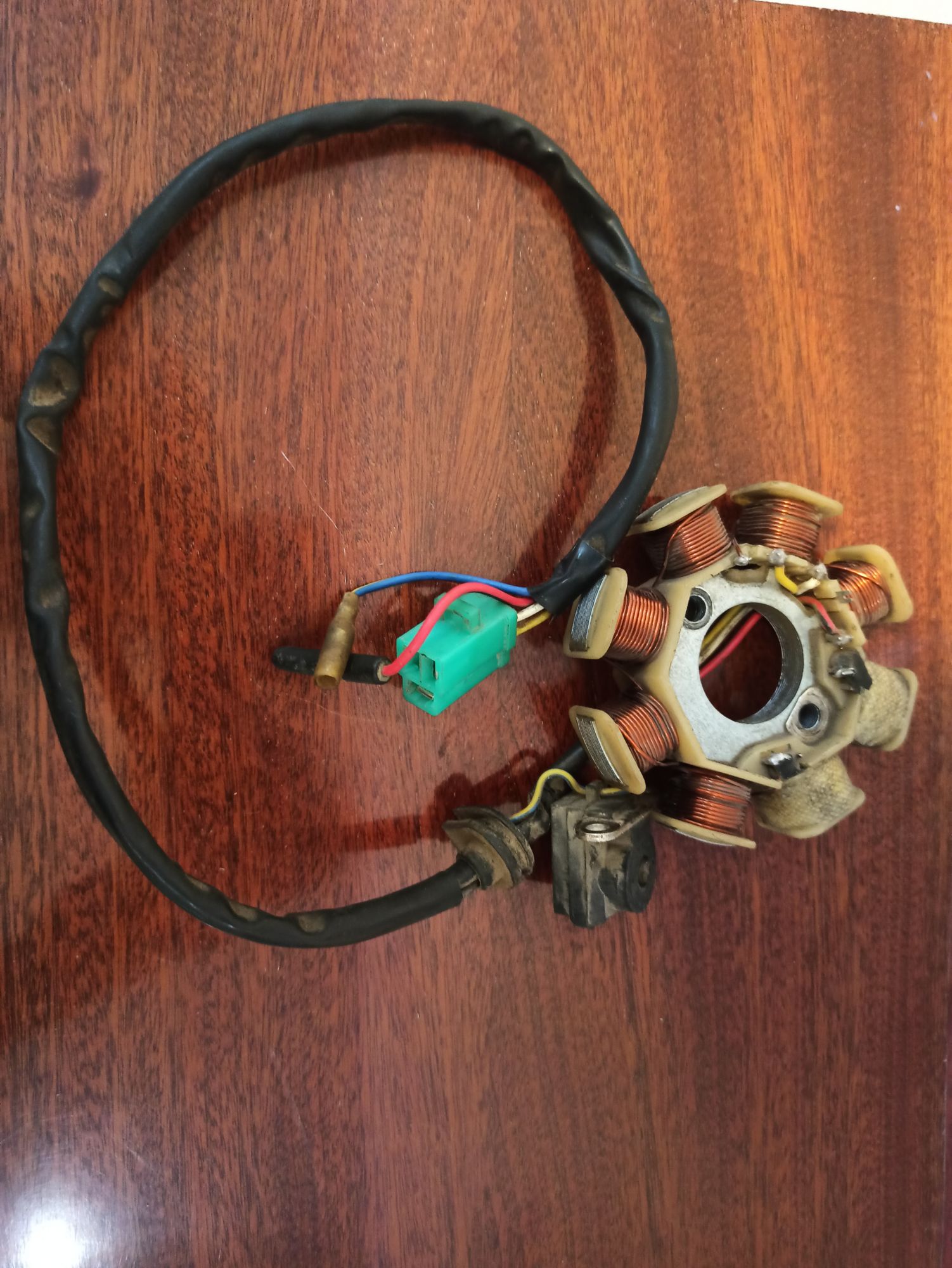

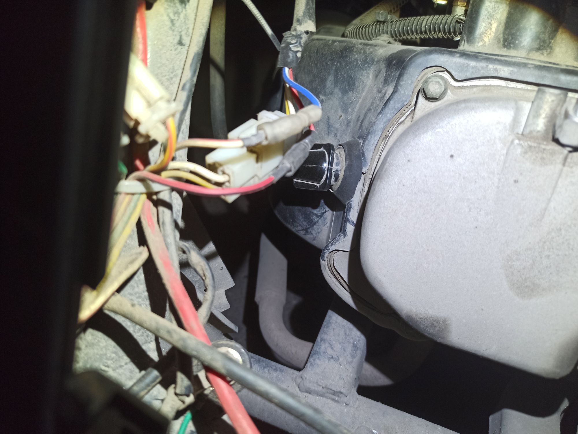

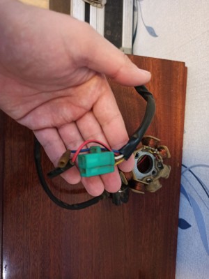

Регулятор обычный. Статор сфотографировал родной,его менял в начале года на новый. Новый он такой же как родной статор.
IMG_20230922_232747-01.jpeg [ 225.39 KiB | Просмотров: 22834 ]
IMG_20230922_232739-02.jpeg [ 227.91 KiB | Просмотров: 22834 ]
IMG_20230922_232629-01.jpeg [ 295.52 KiB | Просмотров: 22834 ]
IMG_20230922_190700-01.jpeg [ 238.66 KiB | Просмотров: 22834 ]
IMG_20230922_190654-01.jpeg [ 378.42 KiB | Просмотров: 22834 ]

А жёлтый с белым на массу не звонятся, на генераторе?

между желтым и корпусом 0.7Ом,между белым и корпусом 0.8Ом

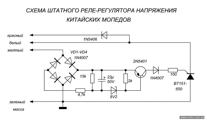

Значит у тебя регулятор должен быть таким:
регулятор ж.б.з..jpg [ 47.24 KiB | Просмотров: 22819 ]

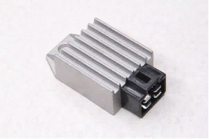

Такого формфактора?
жбз регулятор.jpg [ 15.27 KiB | Просмотров: 22819 ]

да, верно. У меня есть черные и серебряные,как ты отправил. при прозвонке черного(того что стоит сейчас) между зеленым и желтым ничего не звонится в обе стороны,а на серебрянных там 1.6В в обе стороны. есть и черные,которые как серебрянные звонятся между желтым и зеленым.с ними еще выше напряжение(16В).
