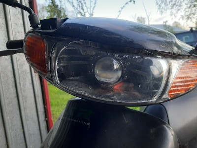

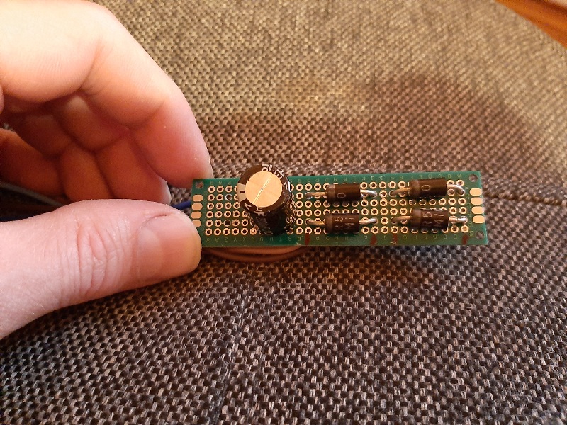

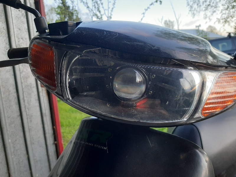

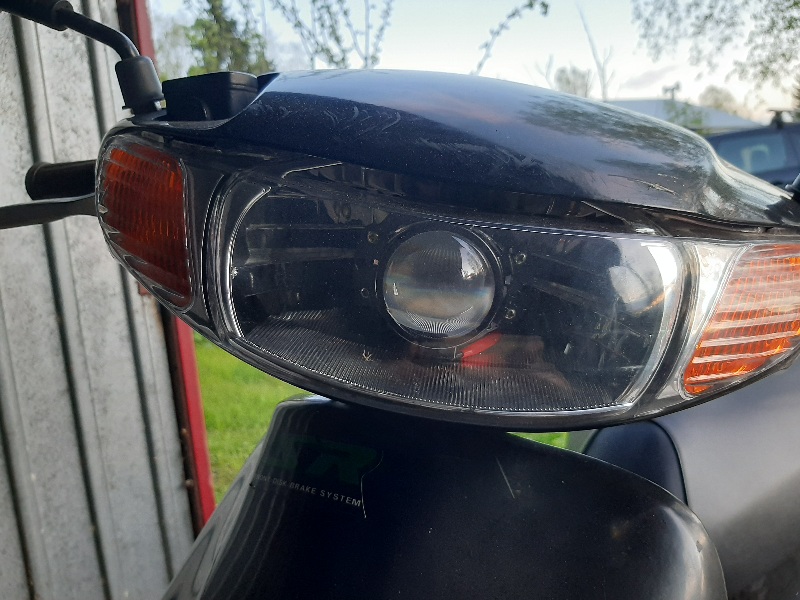

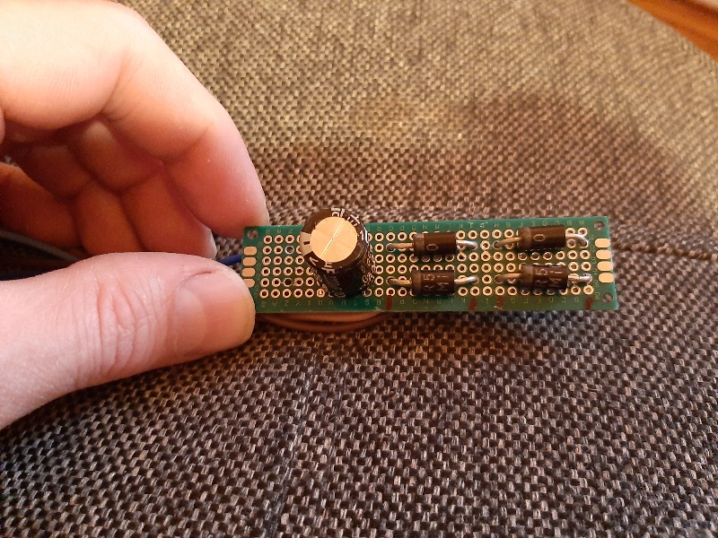

Здравствуйте, товарищи! Здесь я поведаю о том, как подключить bi led lens вместо обычной лампы в фаре. Как оказалось, напряжение на освещение приходит переменное, а нам нужно постоянное. Покурив интернет, кроме заморочек с перепайкой обмоток и прочими серьёзными переделками генератора, я ничего не нашёл. А хотелось решить малой кровью. И взялся я сделать обычный выпрямитель. Все запчасти заказывал на О..не. И так, нам понадобится:
1) монтажная плата 20х80 - 1 шт.
2) 4 диода шотки (можно любой выпрямительный мост, я выбрал диоды шотке из-за низкого падения напряжения на них).
3) 1 конденсатор 2200мкф х 25 вольт.
4) многожильные провода 0.75 мм2

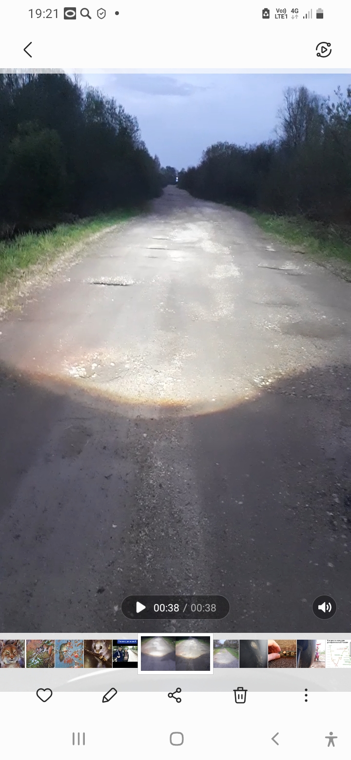

Ножки диодов в отверстия монтажной платы не лезли, пришлось рассверлить сверлом 1мм. Собрал выпрямитель (схем полно в интернете), подключил на вход штатные провода с переменным напряжением. Напряжение на выходе (без нагрузки!) составило от 20 до 30 вольт. Как только включил линзу - напряжение снизилось до 11 - 14.2 вольта (холостой ход - полный газ). Так как питание на линзу должно приходить постоянно, а дальний свет включается опусканием шторки, пришлось немного почикать родную проводку. Монтажную плату спрятал в кусок 32 пластиковой трубы, а её засунул под фару. Потом планирую перенести под клюв. Свет - шикарнейший, ближний светит так, что дальним не пользуюсь! При том никого не ослепляю).
А самое главное - кому нужно постоянное напряжение в пределах 35 ватт - вот простое решение, без всякой перепайки и перемотки генератора.
P.s. Делал это всё на хонда дио 35. Линза влезла в штатное место лампы без переделок.
Комментарий к файлу: Внешний вид.

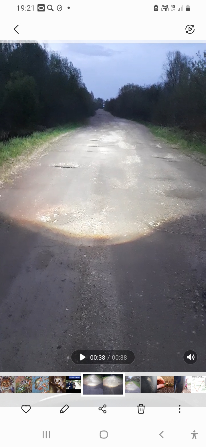

Комментарий к файлу: Как светит ближний свет.

Комментарий к файлу: Плата с диодами и конденсатором.
20240425_193423.jpg [ 244.42 KiB | Просмотров: 17098 ]
