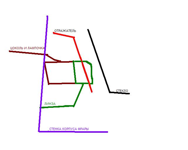

Ты не понял, предлагают тебе крепить линзоблок прям к прозрачному пластику. А сам прозрачный пластик можно будет закрасить изнутри.
Безымянный.png [ 6.4 KiB | Просмотров: 13691 ]

Стаж: 7 м
так не получиться, линза приклеплена к корпусу лампочки, вывести ее вперед не получиться, ни как(

ни как не вывести линзу в дырку, отражатель не дает ды и она прикручивается к цоколю с лампочкой а потом к пластику полости фары :( :(

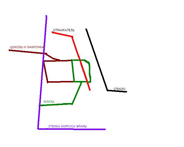

СХЕМА ФАРЫ!!!
Безымянный.JPG [ 20.23 KiB | Просмотров: 13686 ]
 Заголовок сообщения: Re: Оплавилась Фара!!!
СообщениеДобавлено: 23 Jan 2014, 14:57
Сообщений: 1051
Откуда: Прохладный КБР

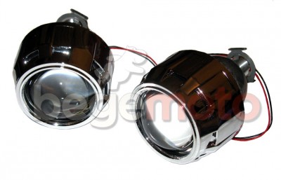

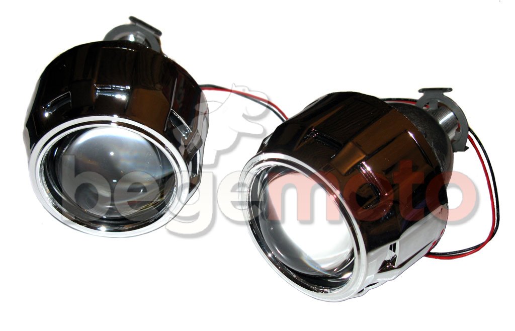

Ты не понял, не родную лампу вперед выдвигать ,а найти на разборке линзоблок и вставить его в отверстие поплавленного стекла. С вопросом как сделать дальний-ближний поспрашивай здесь. По моему выдирают шторку оттуда.
g5_bixenon_lenses.jpg [ 75.61 KiB | Просмотров: 13683 ]
