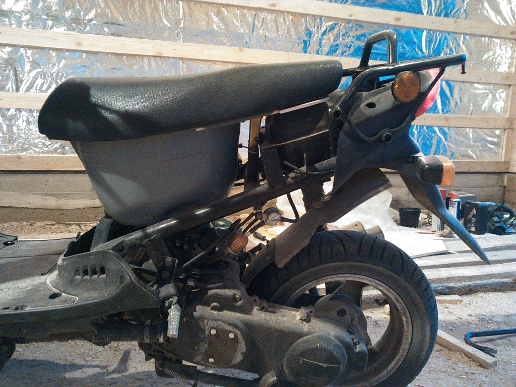

На самом деле стелс лидер неимного отличается от того, что у меня. Вот фотка.
IMG_20150507_214127.jpg [ 501.78 KiB | Просмотров: 22786 ]

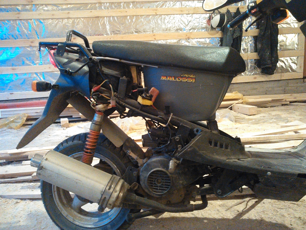

Доехал до скутера!
По описанию действительно похоже, что у меня этот цпи попкорн)
Вопрос в том, от чего более-менее современного искать пластик, что бы он встал без особых заморочек и был доступен в смысле наличия? Вряд ли можно купить сейчас пластик на скутер 10-летней давности. И где искать?)
IMG_20150514_203837.jpg [ 617.5 KiB | Просмотров: 22669 ]
IMG_20150514_203813.jpg [ 632.17 KiB | Просмотров: 22669 ]
 Заголовок сообщения: Re: Полная замена пластика
СообщениеДобавлено: 16 Май 2015, 07:50
Помоему один в один, вот на лидер до 8 года или попкорн и бери.

А где второй амортизатор? И кикстартер лихо замуровали!)))))

Второй амортизатор снят, т.к. стоят какие-то отечественные с регулируемой пружиной и они очень жёсткие - *опу жалко :)
Опять же, куплю сток в ближайшем будущем и поставлю.
А кик - это я в прошлом году заделывал, т.к. там тупо дырка была.
Скутер достался мне в наследство и до этого стоял на улице шесть лет, а ещё до этого на нем много ездили и падали.
Мне кажется не с той стороны сняли 8-)

maximillian_great
Мне кажется что тебе не кажется :-D
