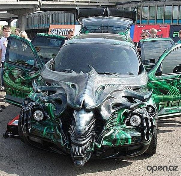

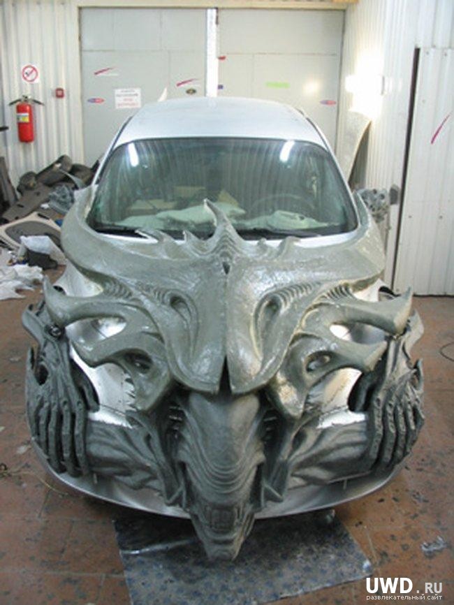

а ещё можно чёнибудь типа этого сотворить но только со скутером
1360753647_image.jpg [ 95.24 KiB | Просмотров: 15037 ]
06200805dragon005_dragon.jpg [ 108.16 KiB | Просмотров: 15037 ]
