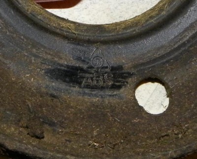

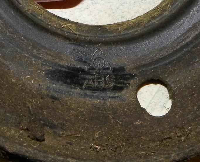

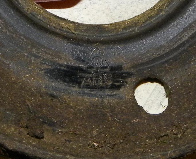

Сначала надо найти ABS-пластик, из него делают корпуса болгарок, газонокосилок и некоторые детали интерьера в авто. Должно быть слово ABS на самой детали.
Весь жесткий пластик на скутере это как раз АБС, но есть ещё детали из полиэтилена, он обозначается РЕ, и полипропилена, на таких выдавлено РР. С ними -только вплавлять сетку, сварка паяльником или склейка там не годится.
А ABS-пластик сваривается паяльником, причем получается прочно, и для пущей прочности можно наплавить сколько хошь этого пластика.

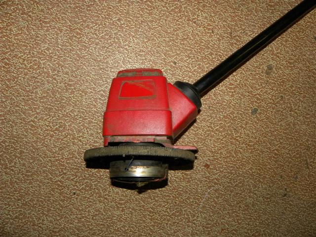

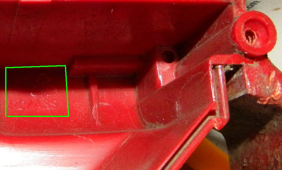

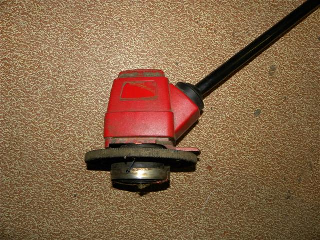

Итак, ABS-пластик найден, в составе электротриммера
пластик 001 (Small).jpg [ 89.4 KiB | Просмотров: 21255 ]
пластик 002.jpg [ 62.9 KiB | Просмотров: 21255 ]

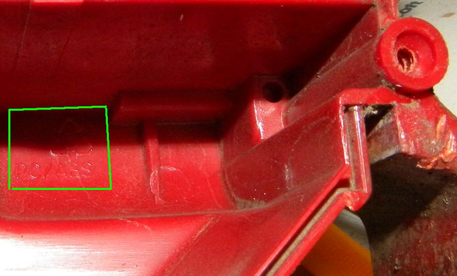

Тут надпись PC/ABS... не уверен что это чистый ABS, надо пробовать.
пластик 003.jpg [ 62.21 KiB | Просмотров: 21255 ]
Дальше так: нагреваем над конфоркой, стараясь не перегреть и не поджечь, чтоб стал мягким, кладем на стол и прокатываем скалкой. Получаем, таким образом, заготовку листового ABS-пластика, естественно неровную. А и хрен с ней. Нагреваем повторно, и горячими ножницами вырезаем пластинку шириной около 3 см, а длиной на 1 см больше, чем была длина восстанавливаемой трубки - запас на приварку.
Нагреваем вырезанную пластинку и по длине огибаем ее на 180° вокруг гвоздя D=2мм.
Слегка прикрепляем паяльником получившуюся хрень в то место, где была штатная трубка.
Ставим деталь на скутер и смотрим, куда надо отогнуть изготовленную хрень чтобы дырка в ней совпала с дыркой в присоединяемой к ней детали.
После выверки положения, окончательно паяльником ввариваем её, стабилизаторы у ракеты видели? Вот примерно так.
Продольный шов тоже заплавляем паяльником, а с торца, куда будет шуруп закручиваться, столбик можно обернуть (намотать на него) разогретой полоской того же пластика, для усиления..

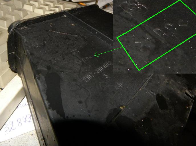

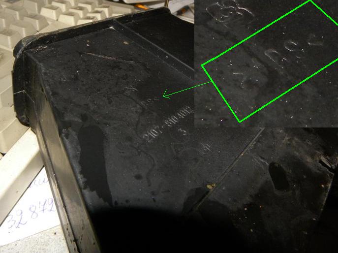

ABS-пластик бывает и черный, в авто, но он хуже и тоньше.
Воздуховод печки от 2107:

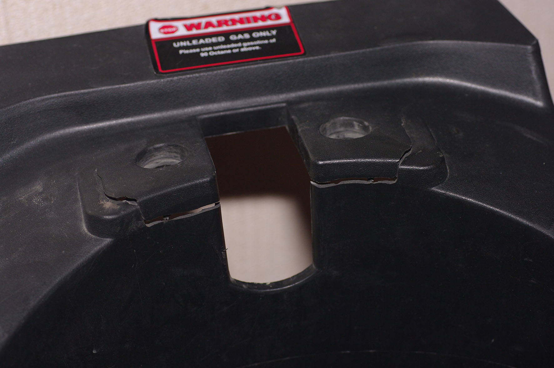

пластик 006.jpg [ 43.36 KiB | Просмотров: 21137 ]

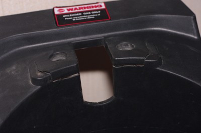

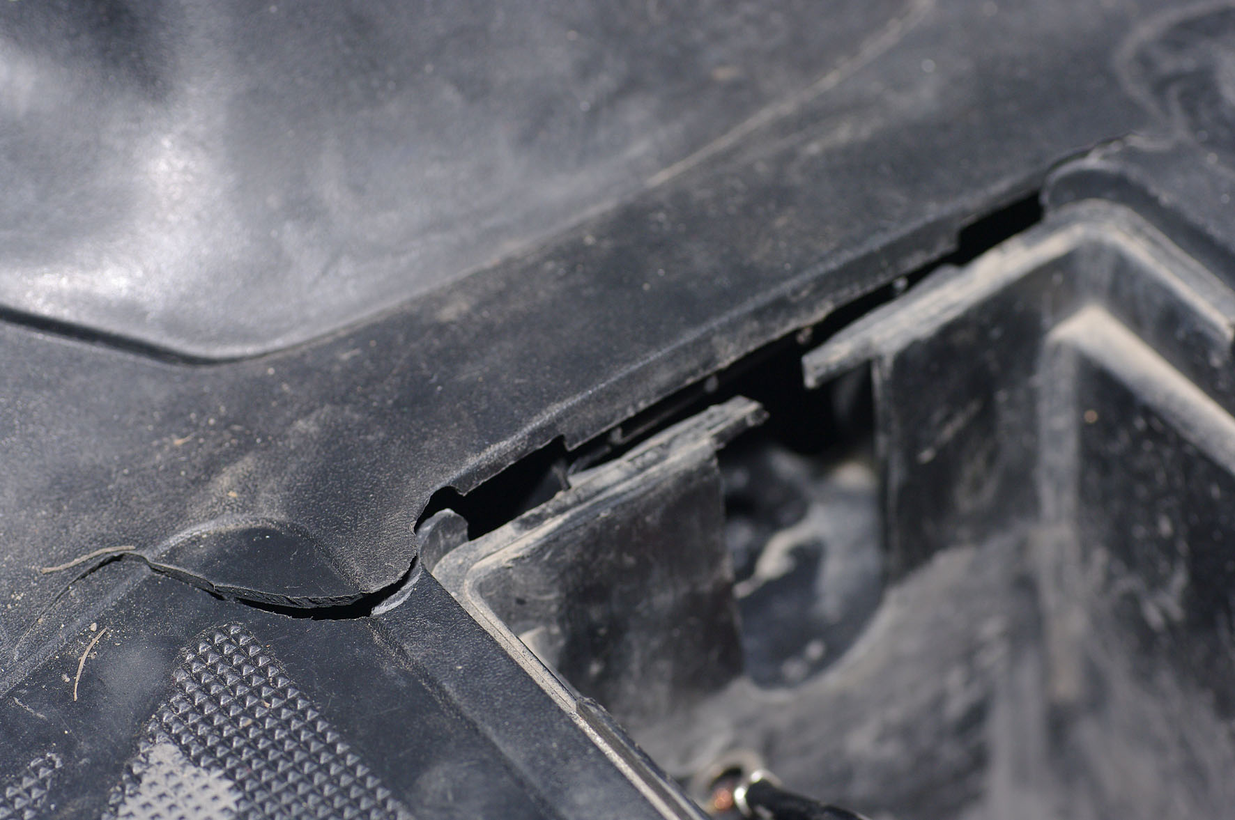

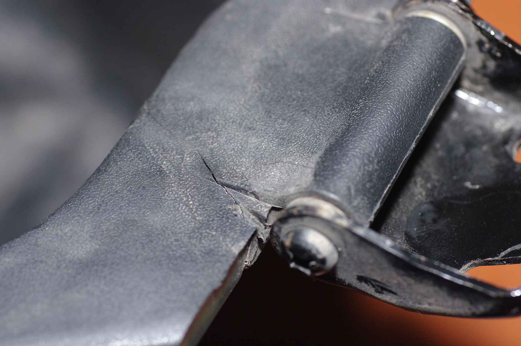

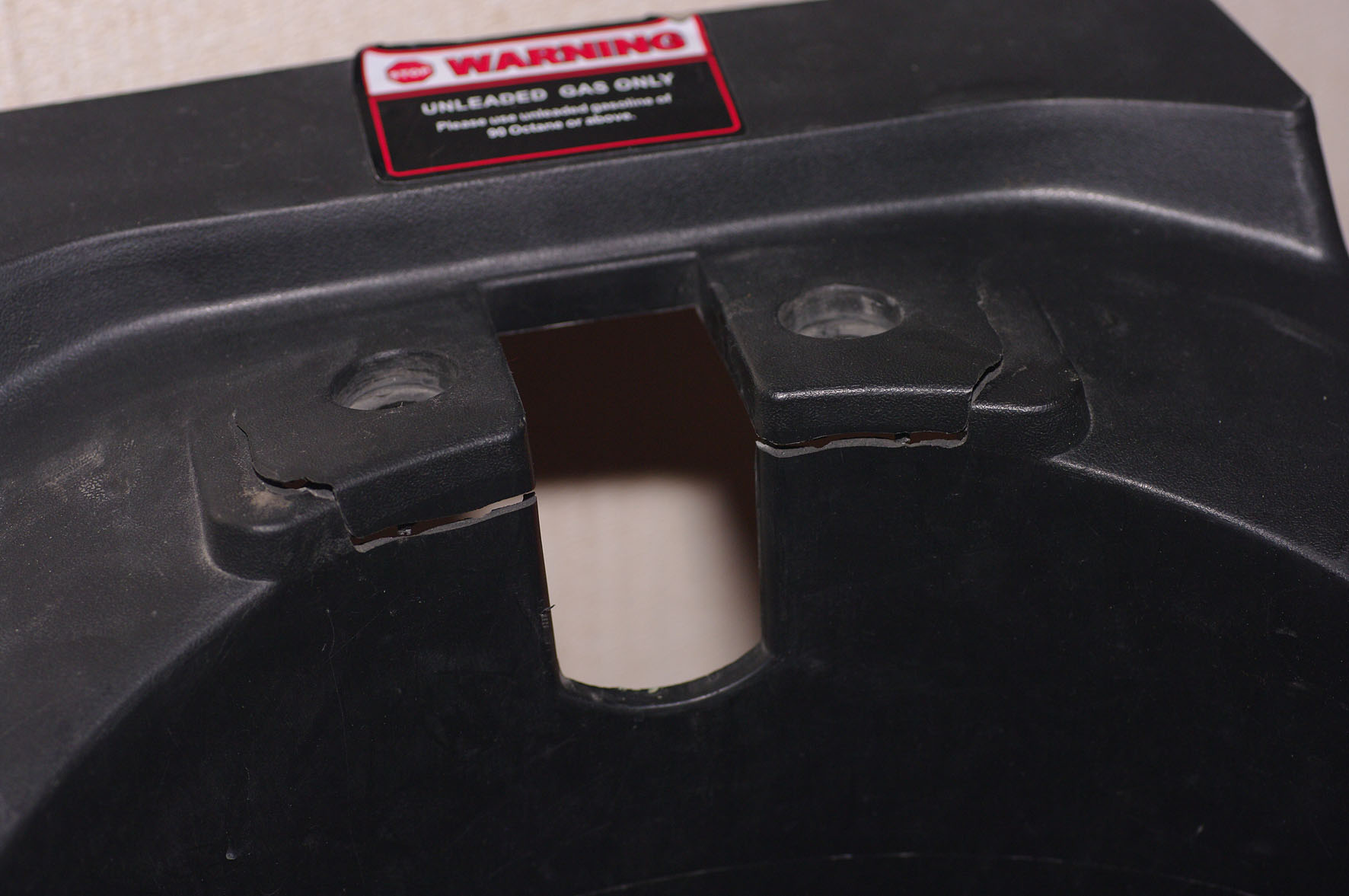

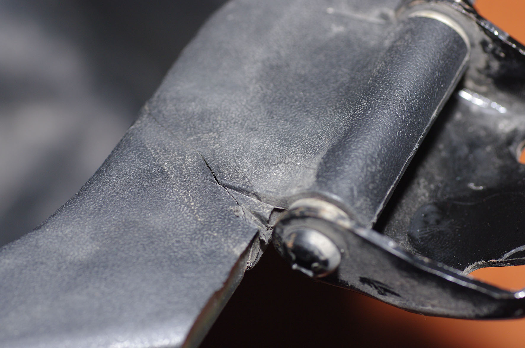

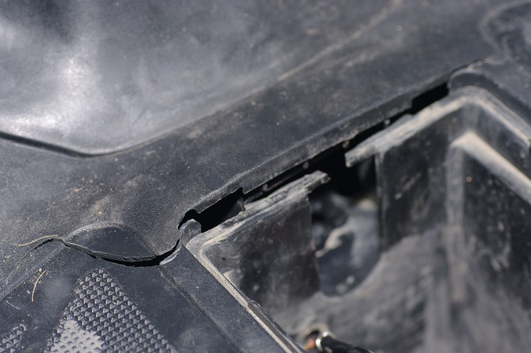

Катался по полям, попал в заросшую борозду. Вес у меня немаленький, так что унитаз лопнул у верхнего крепления и дал трещину от шарнира крепления седла. Еще раньше пошла трещина по облицовке пола у передней стороны аккумуляторного отсека. Готовлю скут к сезону, снял облицовку, заклеил супер Моментом. Но как-то это не выглядит надежным. Может, кто-то подскажет, как можно усилить слабые места?
PENT0679.JPG [ 180.82 KiB | Просмотров: 21133 ]
PENT0681.JPG [ 248.38 KiB | Просмотров: 21133 ]
PENT0683.JPG [ 244.23 KiB | Просмотров: 21133 ]

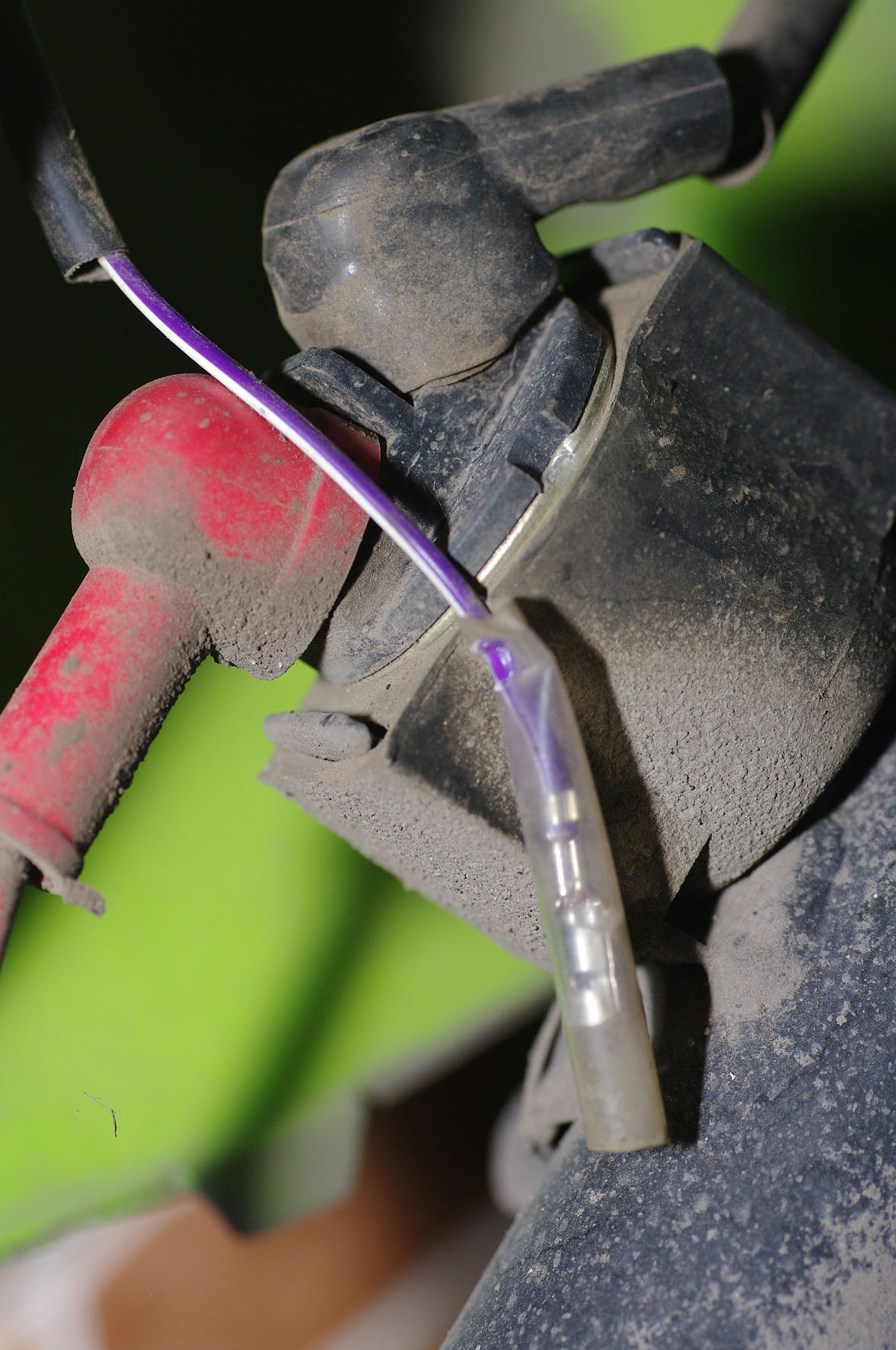

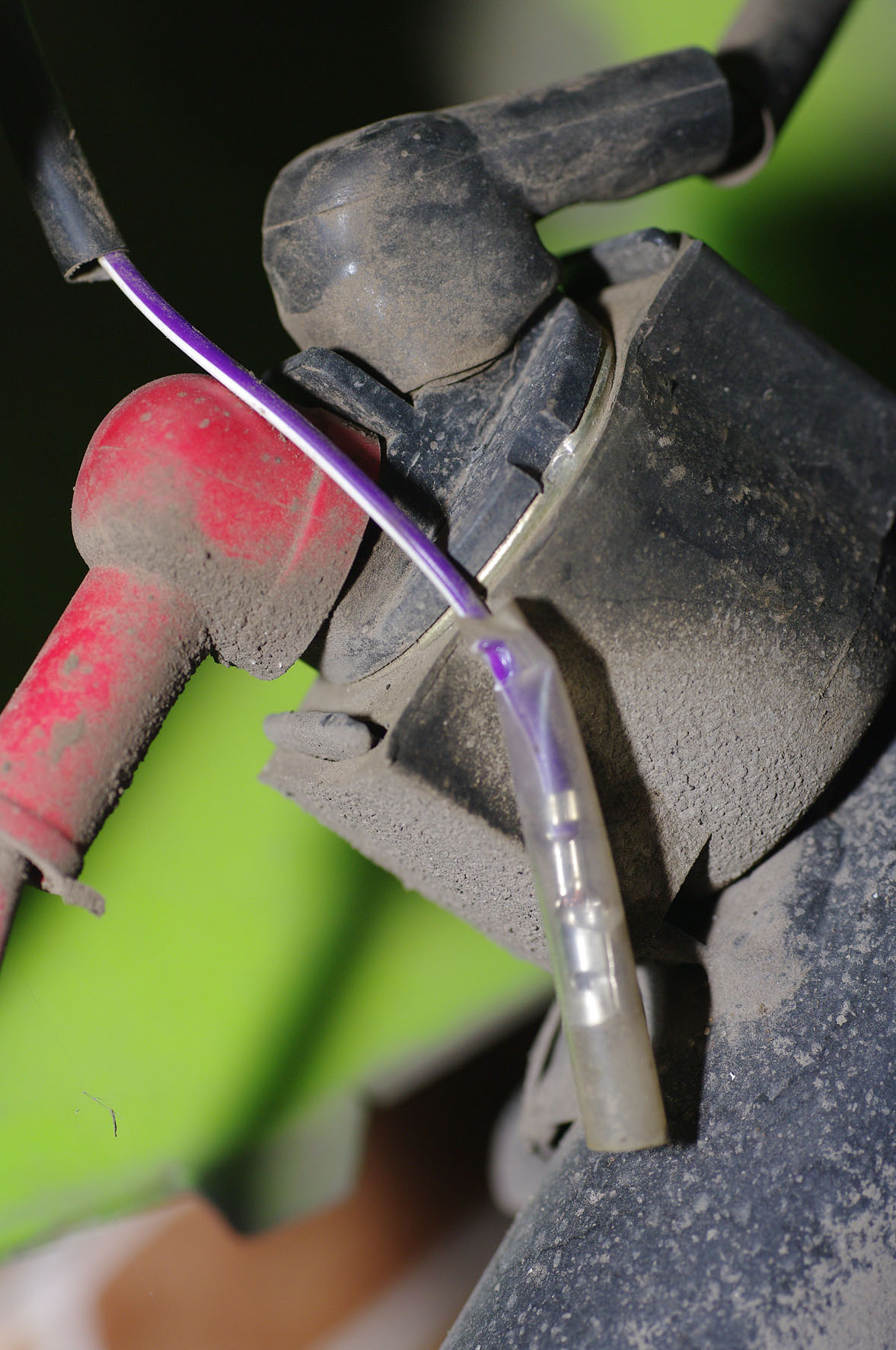

Еще маленький вопросец. Обнаружился свободный бело-фиолетовый провод, идущий от жгута, питающего стоп-сигнал и задние поворотники. Вся электрика работает как положено. На электросхеме такого провода не нашел. Может, он для стоп-сигнала кофра?

с проводом возможно и на кофр! если до тебя стоял то точно на него! а с поликом и унитазом я бы посоветовал самый легкий вариант это металические пластины длинные! Просверли в ней дырки где нужно и в проблемных местах присобач! я бы так сделал!

Момент это хрень собачья. Не поделись посмотри темы как народ пластик восстанавливает и аналогично можно и усилить. Пластины, усиливать надо не дверками с твердыми металлами а сеткой к примеру дабы не покрошить пластик в местах крепления этих пластин.

Скутер шел без кофра. Провод обнаружился сразу после второго ТО. На ходу выпал из крепления коммутатор. Снял облицовку, закрепил, и обнаружил этот провод. При этом ни одной свободной клеммы нет.
Про мет. полосы думал. Надежно, но как-то топорно и некрасяво. Еще есть идея вырезать на днище фигурный лист пластика 2-3 мм толщиной, привинтить саморезами, чтобы аккумулятор не оттягивал пол, а сверху заклеить резиновыми накладками. А интересно, дюралевая накладка от другого скута подойдет на Патрон Джокер по конфигурации?
Скажем, если посадить изнутри на эпоксидку шлифовальную сетку? "Ви как думаете, если покрасить зеленого цвэта - будет держаться?"(с) :)

что ты имеешь ввиду... Армированную сетку вплавить в ремонтируемый пластик и придавить эпокситкой, термо пистолетом или эпоксодкой.

Армированную надо еще найти, а шлифовальная в любом инструментальном. То же стекловолокно, только с абразивом. А пластик не поведет от термопистолета?
Спасибо, тему проштудировал, буду пробовать вплавлять мет. сетку. Где бы ее только взять...

крупную сетку снять с фильтра ВАЗовского,сосквичёвского и прочих можно,они стоят копейки
а мелкую латунную найти сложновато,я както урвал на барахолке у пъяницы целый совковый рулон,всегда выручает

Купил строительный фен и ВАЗовский фильтр. Сетка от фильтра вплавилась просто замечательно. Теперь думаю, чем дополнительно укрепить пол. Если к полипропилену ни черта не клеится, то от эпоксидки, наверное, толку не будет - отскочит при нагрузке. Родилась дурацкая идея накладывать сверху куски полиэтилена и прихватывать их феном, пока не получится достаточно толстый слой. Или все-таки залить эпоксидкой с серпянкой (стеклоткани нету)? Или попробовать автомобильной шпаклевкой?
