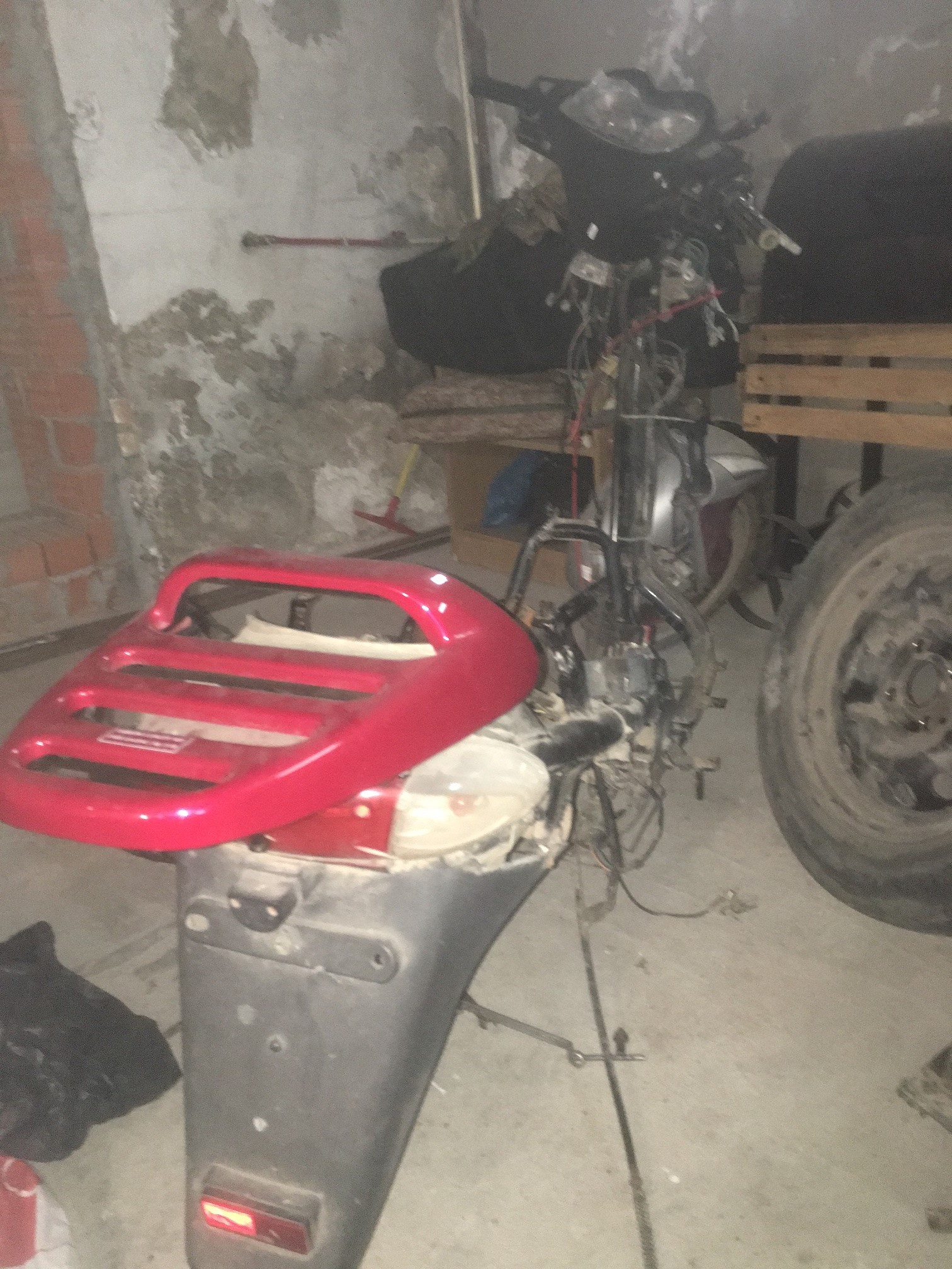

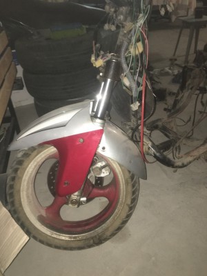

Всем доброго времени суток! И вопрос такой, покупал скутер без пластика чтобы перебрать доделать и кататься. Покупал по словам продавца Viper Storm 150. И частично тот пластик который на нём был а это передний брызговик, приборка, и спойлер от viper storm 150 и вполне на него он похож. Но в процессе разборки изучая двигатель и т.д. Я понял что двигатель в нём стоит 152QMI, что есть 125 кубов и не нашёл информации чтобы такие двигателя стояли на viper storm. Вин код на раме вот такой: LANTCJ3B780000185 . Из него я выяснил что скутер произведен Changzhou Yamasaki Motorcycl. И если вбить первые 8 цифр то с похожим вин кодом встречаются скутеры Yamasaki. Но какой именно выявить не удалось, т.к. особо не похожи. Хотя учитывая что у меня нет пластика не так много признаков по которым можно определить. Также на крышке вариатора написано Moto Leader, родная она или нет тоже вопрос. В общем вопрос в том какой именно марки этот скутер, чтобы в дальнейшем знать на что именно мне запчасти покупать? Также могу в дополнение если нужно покидать его фотки, но есть фото рамы и разобранного двигателя, если это как то поможет сделаю.

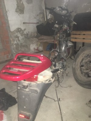

Вот что есть по фото.

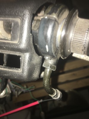

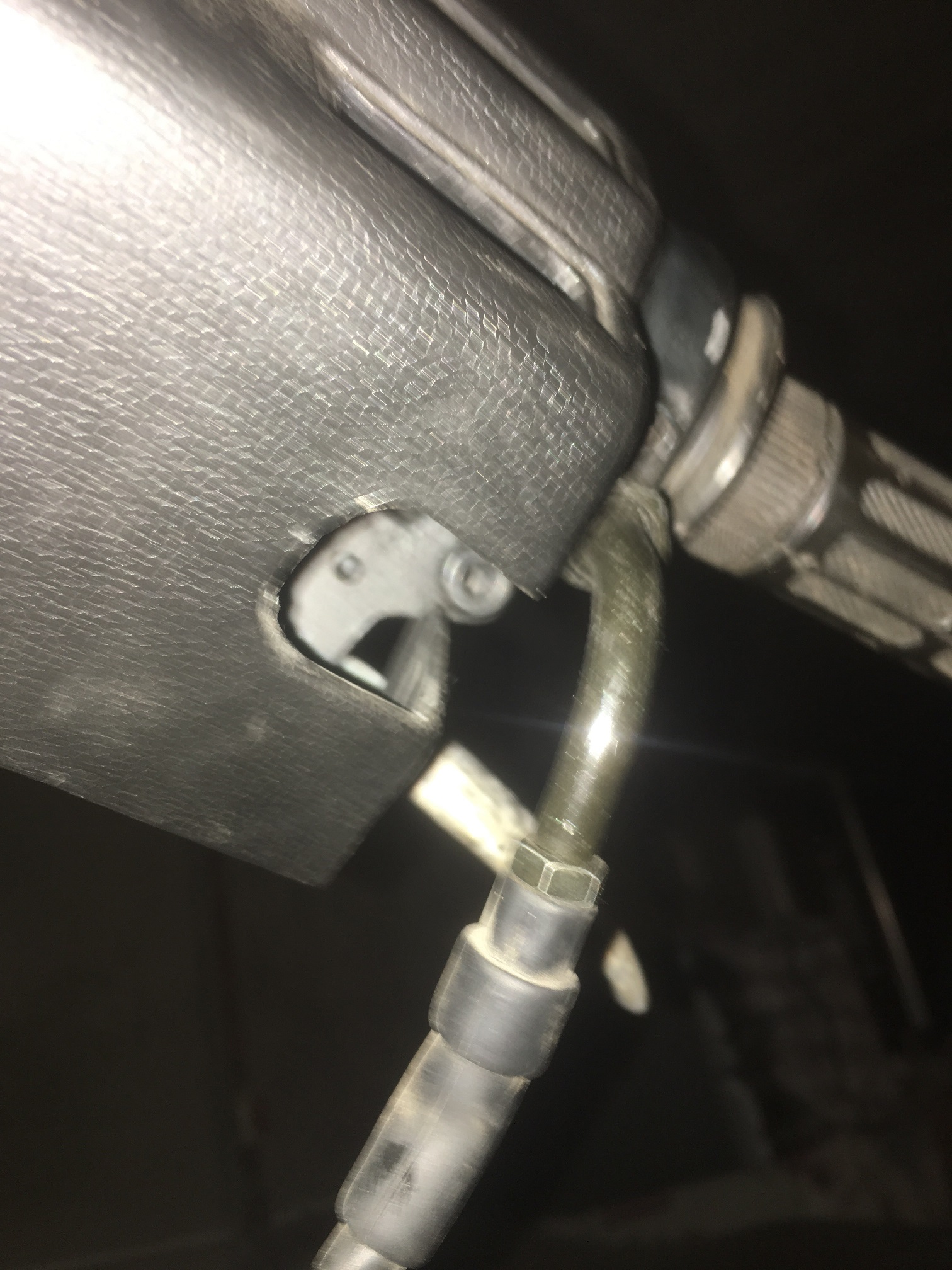

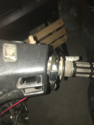

И почти сразу же появился вопрос) Получается начал присматриваться к тому пластику головы который шел с этим скутером, и заметил если я его выставляю по креплениям, то он упирается в левую рукоятку, с правой стороны получается приличный зазор, и вырез который идёт снизу под трос газа, он не совпадает с тем местом как идет сам трос и не в тему он. Пластик головы от viper storm 150, уже сравнил, это он. Напрашивается вывод, что где то что то не так, как будто руль пошире чем должен быть на вайпере. Хотя спойлер от вайпера, всё четко стоит на своих местах. Прилагаю фото.
