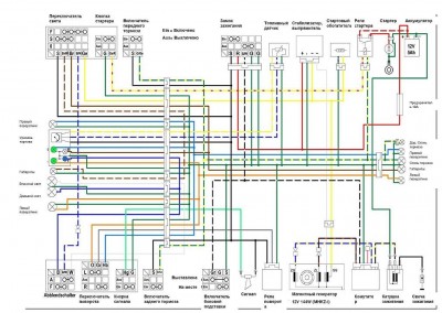

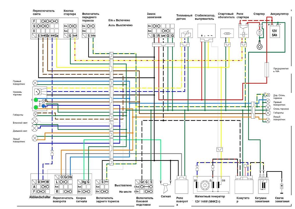

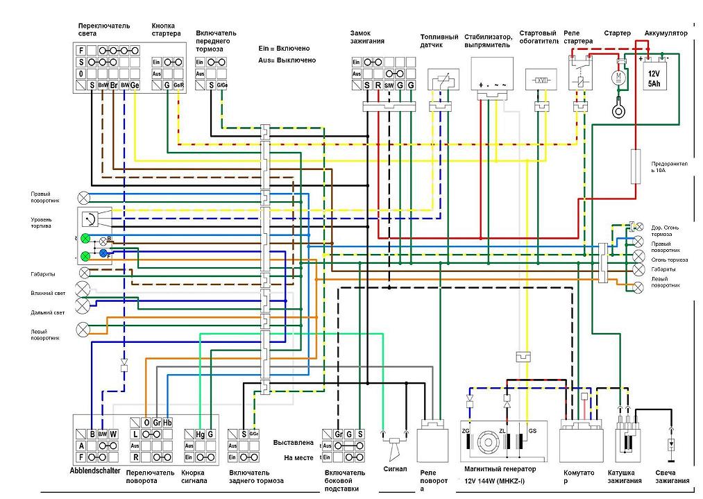

Ты говоришь о том, что называется "магнитный генератор" , насколько я понимаю:
скута рус.jpg [ 136.33 KiB | Просмотров: 5383 ]
