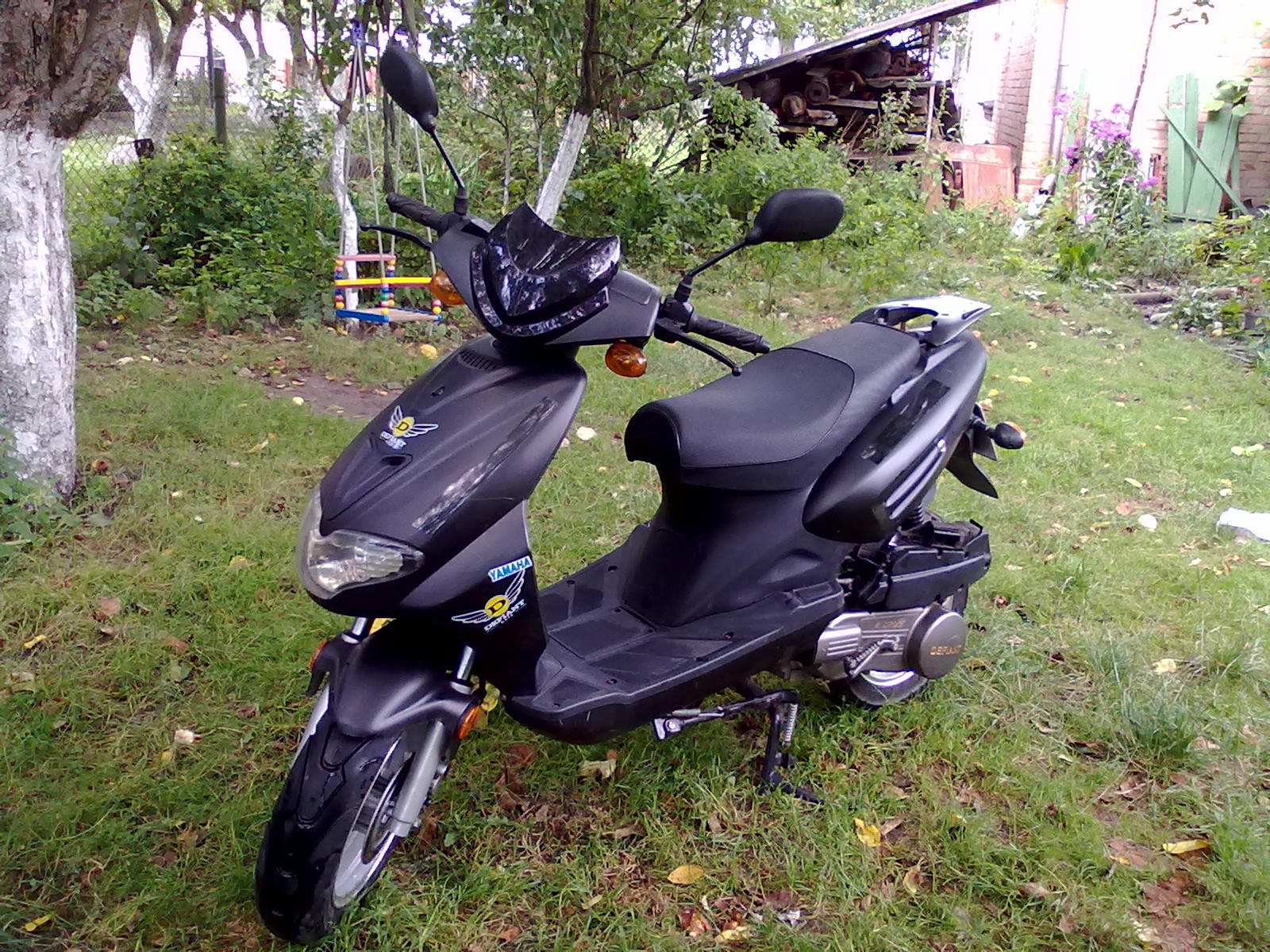

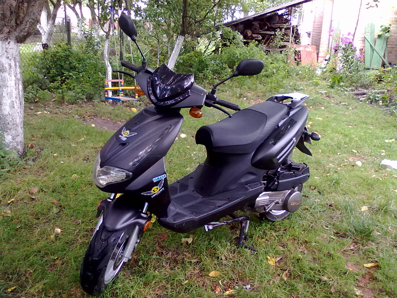

Фото скутера для уявы.Гро я думаю это одно и тоже.
А4.jpg [ 469.69 KiB | Просмотров: 4398 ]
Комментарий к файлу: Навсяк случай фото моего скута
А3.jpg [ 438.8 KiB | Просмотров: 4399 ]
 Заголовок сообщения: Re: Владельцы150сс. (125сс) приглашаются к общению
СообщениеДобавлено: 02 Sep 2011, 23:23
Sanya17
С чем одно и то же?
