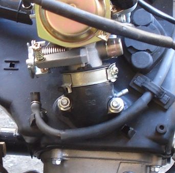

Ось бачь: це шпильки с гайками.

Входной патрубок поднимать нельзя. Текстолитовая прокладка имеет определённую толщину.

Sanya17
закинь фото патрубка
он родной?
я просто купил как то себе в магазине поставил с горем по полам,он длинный собака и поэтому карб упёрся в подрамник
на днях вот купил такой как и стоял с завода,укороченый и пониже
сделаю на днях фото обоих для сравнения
оба считаются как для 152/157 моторов,но они разные
А на что повлияет если я еще одну таку прокладку поставлю и какой тут может быть еще вариант?Я думал привязать до подрамника кожи,но она же быстро протрется и карб будет еще более впритык к раме,в итоге может оторвать патрубка к цылиндру и я смотрел похоже что уже есть трещина на патрубке.Походил по магазинах и нигде не нашол такого патрубка,дело в том что он у меня высокий и имеет две трубочки чтобы надевать шлангики,а продают низкие и с одной трубочкой.Я тоже подумал что может поставлю низкий патрубок и проблема решится,но не тут то было карбюратор так не влазит туда.Вот и думаю что тут придумать??
