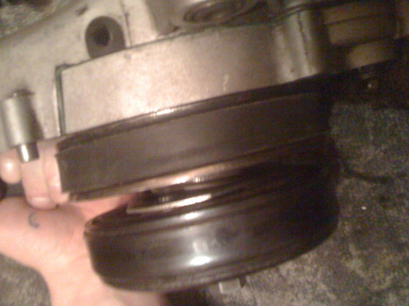

Всем привет ! у меня вот вопрос появился...решил собратьв ариатор,а ремень что то совсем не хочет натягиваться....размеры 20-835 ....вопрос это он мог так ссохнуть за зиму в комнате или он должен так нереально натягиваться ???
 Заголовок сообщения: Re: Ремонт Irbis Nirvana 150
СообщениеДобавлено: 27 Feb 2011, 19:19
morgusha
Сожми руками торк и утопи в него ремень.
Потом поставишь вариатор.

как я его утоплю то ? вроде натягиваю сильно ....но нифига !!!

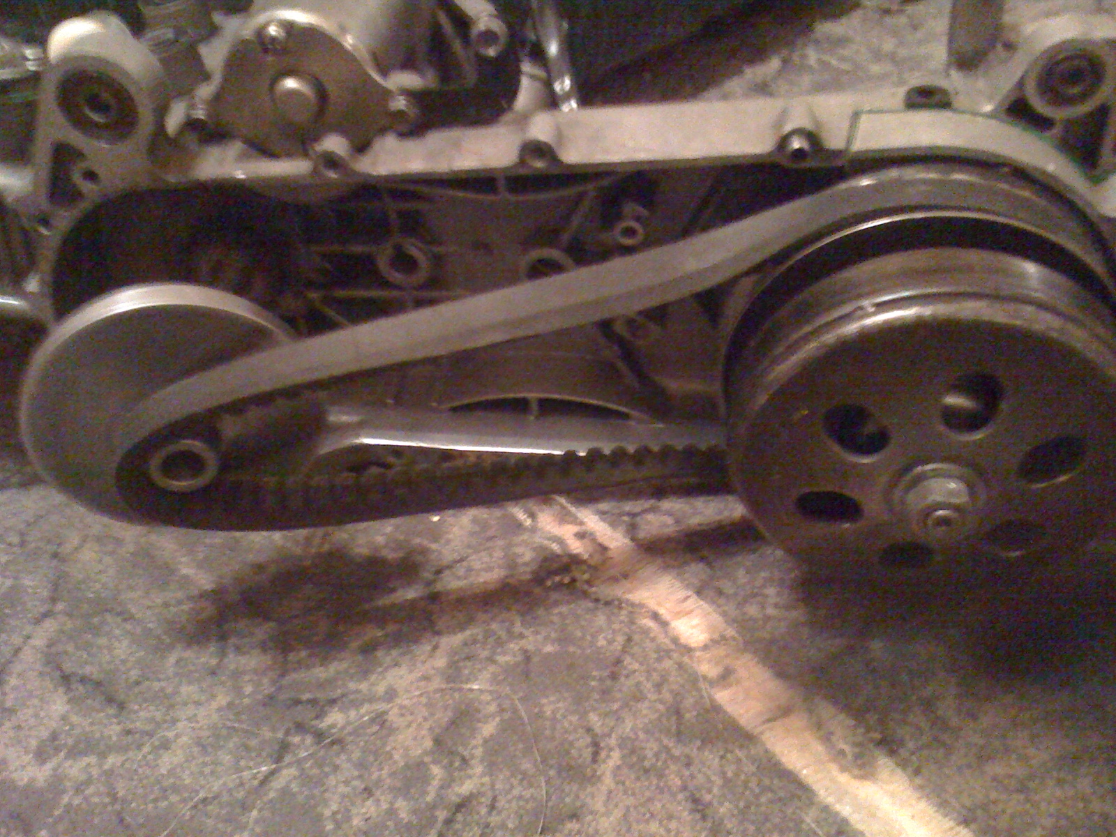

блин вот так одевается,а дальше вообще не хочет...чё молотком забивать что ли ? )

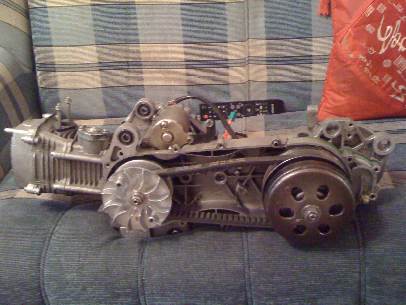

итак ) вот конечный результат того что вышло )))
мне кажется, что только запах бензина появится и он уже заведётся ) кто скажет что может этому помешать ? )))
