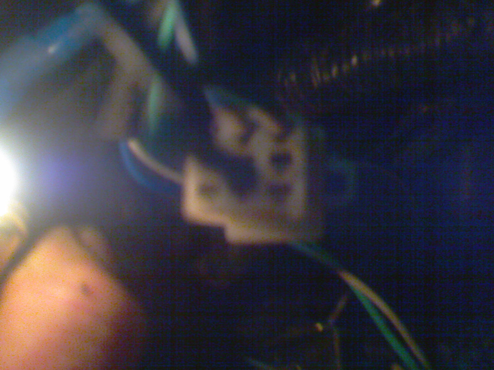

а от этой колодки ничего ваще никуда не идет?? она как бы пустая? просто я скут купил не новый и че там было до меня не знаю!

спасибо!!чеб я без вас делал!а с помошью тестера никак узнать незя че замыкать? вдруг у меня цвета другие?
 Заголовок сообщения: Re: помогите.не глохнет скут!
СообщениеДобавлено: 16 Apr 2009, 21:36
Сообщений: 752
Откуда: Пятигорск
Стаж: Общий с 94г
На колодке: Поворотники, стартер, вот эта самая отбивалка замка, +12, масса....
Тестер ты сожгешь... Там импульс высоковольтный прямо с комутатора..

Motouran спасибо за старания ! и помощь! реально помог!))а если я буду методом тыка я ничем навредить не смогу?

Вот держи, орентируйся от "ключа колодки".. Это которое ушко... Вверху перемычка вставлена.. Остольные свободны...
Сорри за качество.. Темно(((

это сверху два провода ?они? а что посредине черное такое?
Да они.. А хз.. Че то в кадр попало... Подвечивал зажигалкой....

вот спасибо! а ключ колодки это я так понимаю душка куда замок папы втыкаецо ну чтоб неразомкнулись они от вибраций ?
Все верно)

спасибо! усе зароботало!
