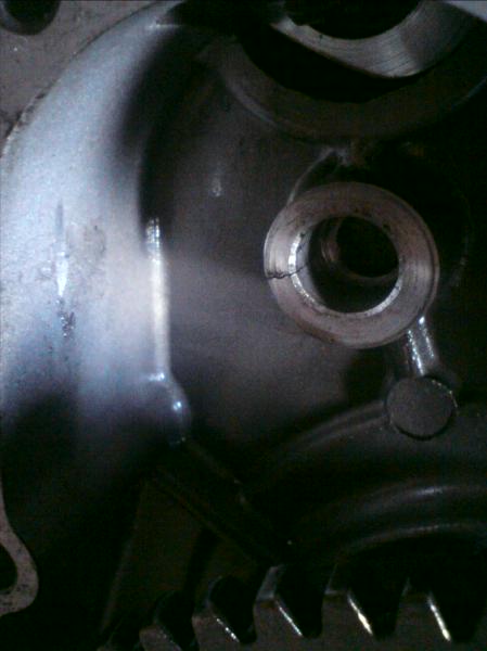

Парни подскажите что делать?

варить и шлифовать.

Это не просто трещина...там еще и жестокая выработка,так что бендекс перекашивается при запуске:(не подскажите цену половинки?
 Заголовок сообщения: Re: Проблема с 150 кубов
СообщениеДобавлено: 05 Apr 2010, 22:12
значит варить, наплавлять и фрезеровать.Половинками моторы не продаются.В общем сначала показать фрезеровщикам, они скажут что делать.

В этом и проблема,нету в станице фрезеровщиков:(

там же должна быть металическая втулка, где она?
не всегда.Особенно у китайцев.
кстати, про втулку,-мысль.Можно попробовать завтулить стаканчик и проточить вал. Тогда нужны токари.

Ну почему же сразу "половинки не продаются" ???
Какбо вот...
http://www.partsforscooters.com/164-150 ... ory=109075
Какбо вот...
Как бо там, у них. Да и покупать по почте,-кот в мешке.
Да какбо я на этом сайте закупался - все нормально. Присылают. Оплата Paypal, поэтому всегда есть возможность оспаривания спорной ситуации. И что значит "кот в мешке" ???
Left Crankcase Long Version for 150cc and 125cc GY6 4-stroke QMI152/157 QMJ152/157 engines. ИМХО однозначное описание.
Насколь я понял парень из села, какие там прлейпал... фрезеровщика не найти (см выше), отсюда и сложности.
Кроме того номенклатура крышки... сам понимаешь. Купишь, а они какой нить тюнинг там уже мотору устроили и не факт что эта крышка тебе подойдет. Вот это и есть "кот в мешке"
Так в том то и дело, что в таких вариантах купить проще всего. У нас, допустим, выехав за город найти аргонную сварку, а уж тем более фрезерный станок уже большаааая проблема.
