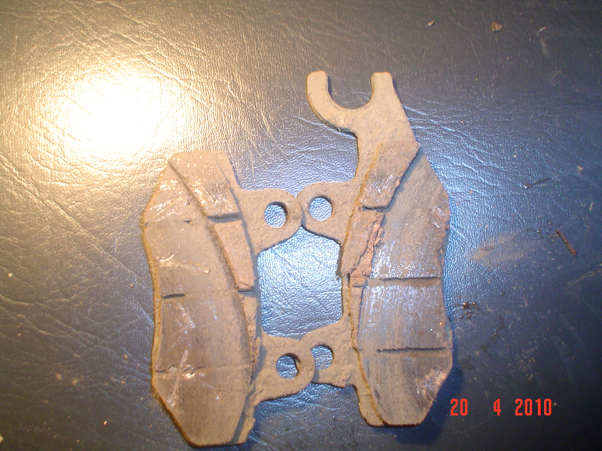

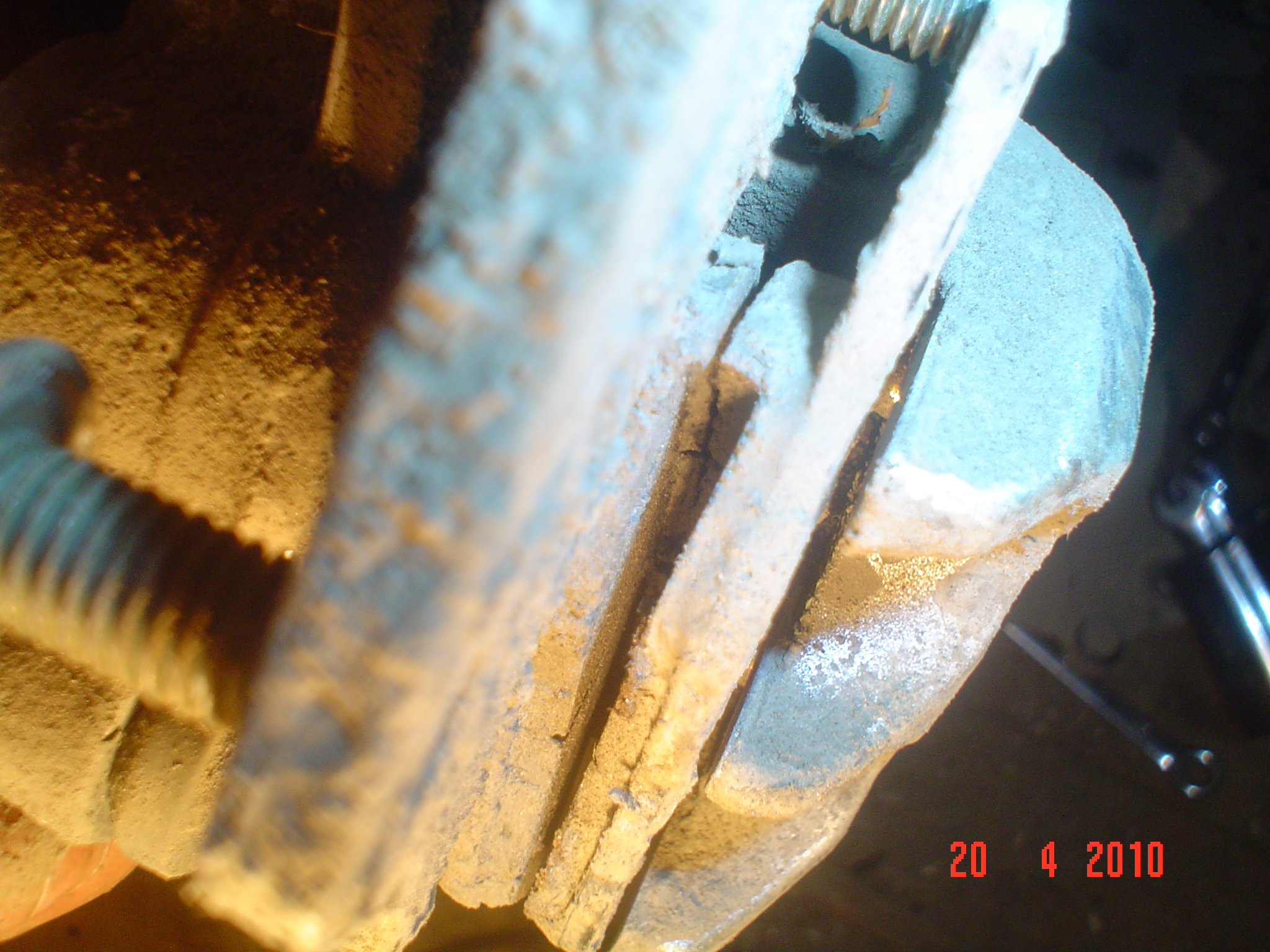

у меня вот тоже задний тормоз стал хуже работать,приходится выжимать с усилием,хотя перед отлично.Снял колодки(торм.дисковый)оказалось они работали не всёй площадью и образовался не изношенный участок.Зачищу его машинкой до конца и поставлю на место.
