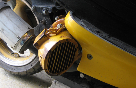

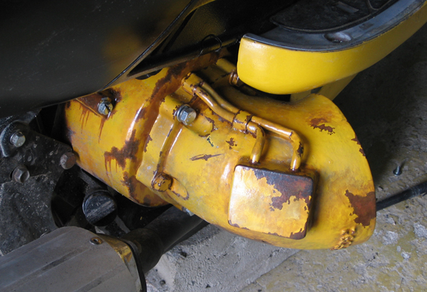

Проходя как-то ранним утром по пути в гараж через живописную свалку советской сантехники, в кустах юного папоротника увидел очаровательное сливное колено из благородного чугуна. Капли росы сверкали на ржавчине, как бриллианты. Не смог удержаться, притащил в гараж. И что-то до боли знакомое было во фланце, что я приложил его к кожуху крыльчатки охлаждения двигателя. И что вы думаете? Китайцы (таки да!) тоже используют советскую сантехнику! А дальше просто - сбил зубилом многолетние отложения внутри, помыл и задул лаком. В ржавом виде мне больше нравится, как-то ближе к народу... Только решетку входную вклеил...

Вообще эти вещи проще из пластиковых угольников делать.
Пластик легче и обрабатывать проще.
Торчит далековато.
Я так первый о бордюр снёс.

Да шучу я! Какой чугун? Какая сантехника? Да ещё с проводами?? Всё сам, вот этими самыми руками из стеклоткани и смолы слепил. Всё это вместе весит 580 грамм. Покрасил под ржавчину.
А насчет "торчит" - посмотрим. Я как-то боюсь прижиматься слишком к бордюру - я ж "взрослый" скутер, почти как "Харлей". Да и ям с камнями у бордюров больше. В общем - "будем посмотреть".

Бордюр, это далеко не всё.
Ещё есть пеньки в лесу, всякая всячина в гараже, ну и банально правая нога.
