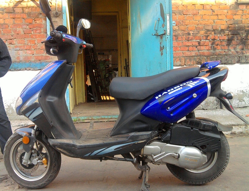

Ну так в чем дело то было? Разобрались? А то у меня такая же трабла. Разгон достаточно мощный с места. Все-таки 180 кубов. Колесо стоит 10-ое. Вариант поставить 12 есть, но с низкопрофильной резиной. Зато есть возможность поставить резину от муравья, но она сволочь, квадратная. Ремень не выходит на радиус примерно миллиметров на 5-7.
Куча совкоциклов, а потом Sym Orbit 50->72cc->180+A9, 170=>1E4QMB 40mm=>водяная Minarelli, TopPerformance 72cc, Dell Orto 17,5, TPR VFORCE3, Malossi Multivar, Leo Vince ZX by AVK-73.
 Заголовок сообщения: Re: HAOBON не едет больше 80 км/ч. с поршневой 150сс ?ПРИЧИН
СообщениеДобавлено: 30 Май 2012, 11:35
Сообщений: 1629
у меня на 100сс скорость с родной резиной доходила до 65км/ч, после установки резинки от муравья смог разгоняться до 72 , Dimez Зато есть возможность поставить резину от муравья, но она сволочь, квадратная. -рашпиль в помощь-высоты резины хватает.

Покажите пожалуйста фото заднего колеса. У меня двигатель такой же под 10-е колесо. Вот только колеса родного нет, стоит от полтинника на 10 с резиной от муравья. из-за этого прижималось вплотную слева к картеру. Поставил втулку на ось, но теперь щель промеж колеса и барабана где колодки тормозные стоят, тормоза из-за этого слабые, колодки на половину трет. Не знаю какое там родное колесо должно быть. :'( покажите если не трудно.
СообщениеДобавлено: 23 Nov 2012, 18:56
Сообщений: 1629
у меня близко к картеру но не цепляет. с той стороны фоток нету.

промежуток такой[
СообщениеДобавлено: 23 Nov 2012, 19:22
Сообщений: 1629
у меня нет никаких промежутков, всё стоит на своих местах, у DIMEZ,а тоже входит без трения.
диск от HONDA надо искать, от 139-го не подойдут без втулки.
