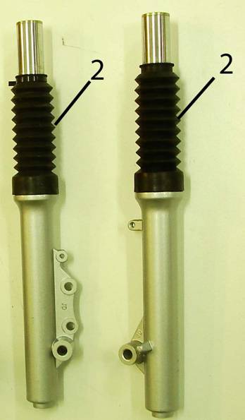

По теме нашёл более близкое,не создавая новой темы.
Уважаемые гуру,ответьте,не сочтите за труд,такой вопрос.Можно-ли повернуть перья ввилки осью вперёд,градус наклона должен изменится.Я не сомневаюсь что вы меня пошлёте в поиск,но я даже не представляю что забить в поисковике чтоб подобный ответ нашёлся,а по порядку листать весь форум не реально.Может и зря спросил.
Комментарий к файлу: такая модель
goods_1_5002366.jpg [ 17.77 KiB | Просмотров: 7616 ]
 Заголовок сообщения: Re: Stels Outlander: передняя вилка и подбор замены...
СообщениеДобавлено: 10 Apr 2013, 18:11
Pavl72
Не советую.
Хотя бы из соображений безопасности.
Подумай, не оторвёт ли тормозной суппорт, при изменении направления нагрузки?
Управляемость не пострадает?
Развернул на Тактике 150сс. Только перья местами поменяй. Разворачивал из-за недовыпрямленности траверсы(угол не угадали "ДЦл"). 2 года, полёт нормальный во всём спектре грунтово-асфальтовых дорог. Удачи!
