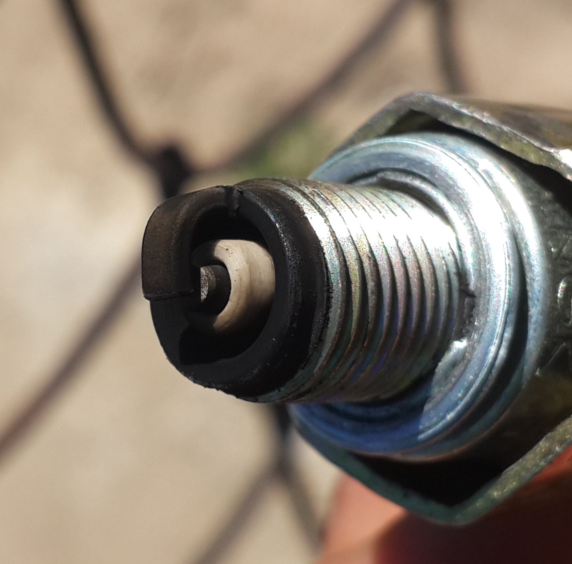

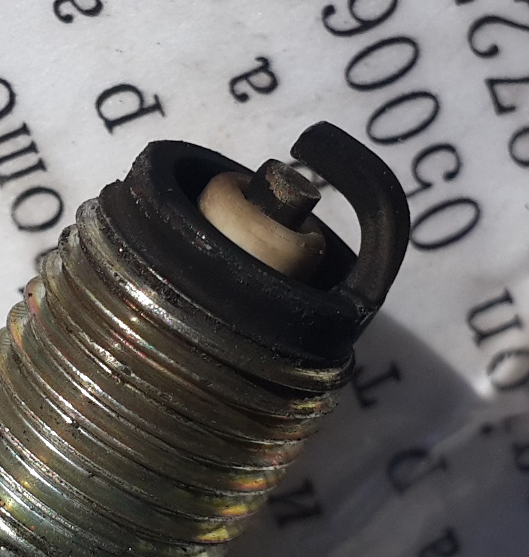

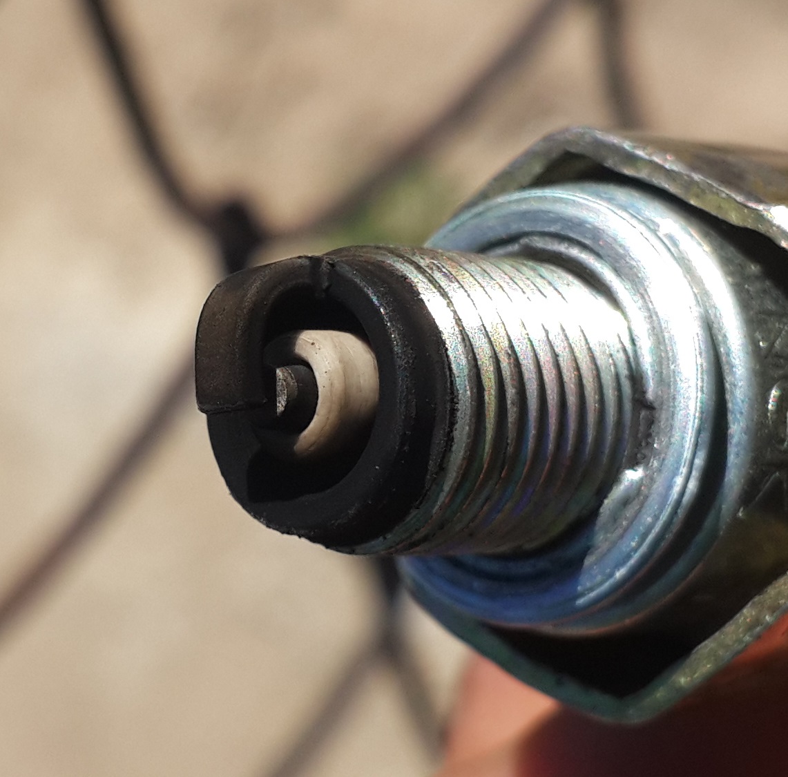

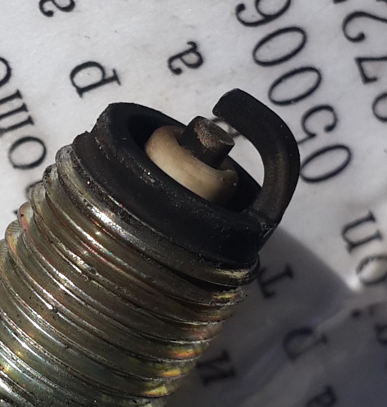

Я проехал на этой свече где-то 200км.

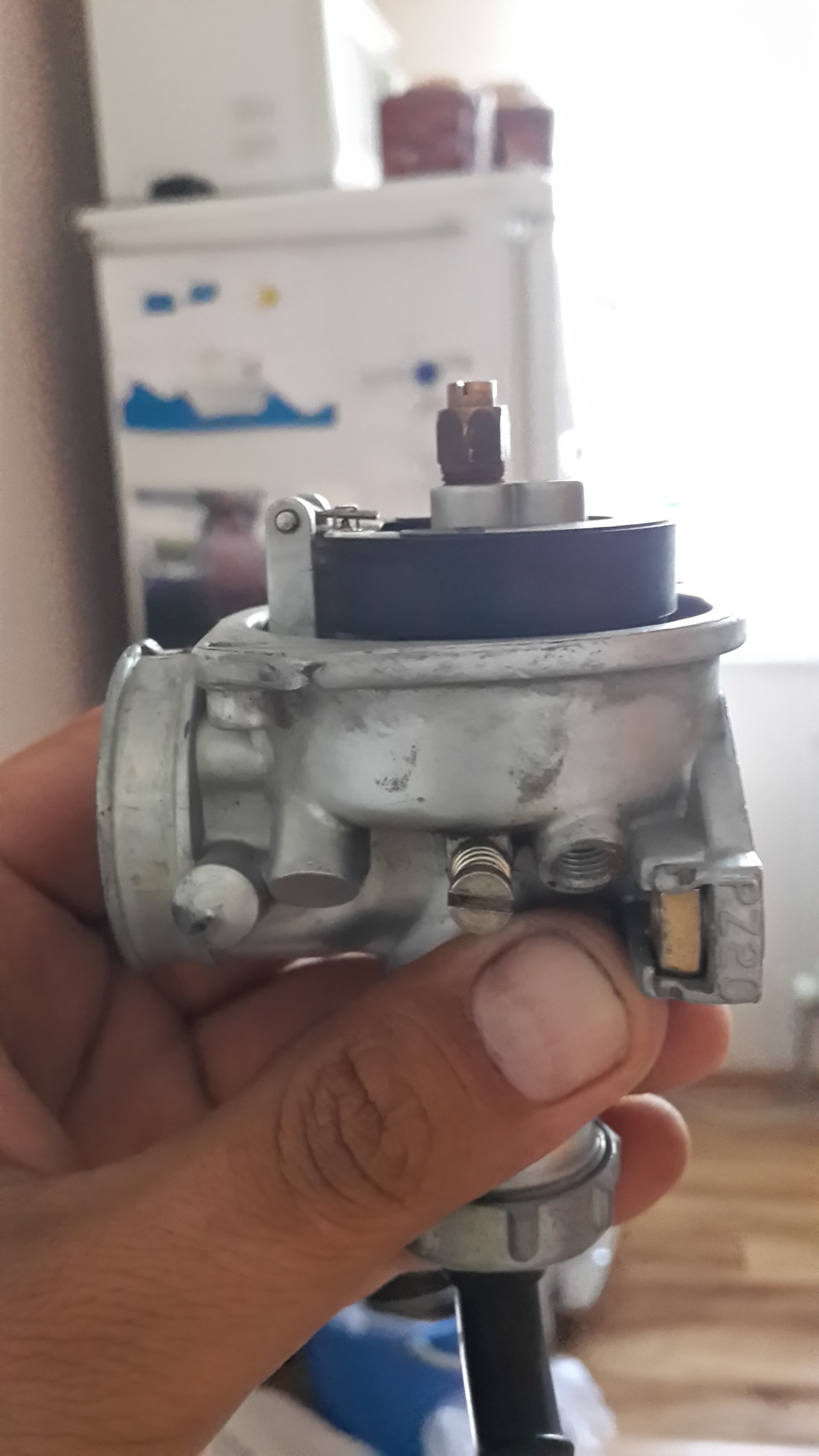

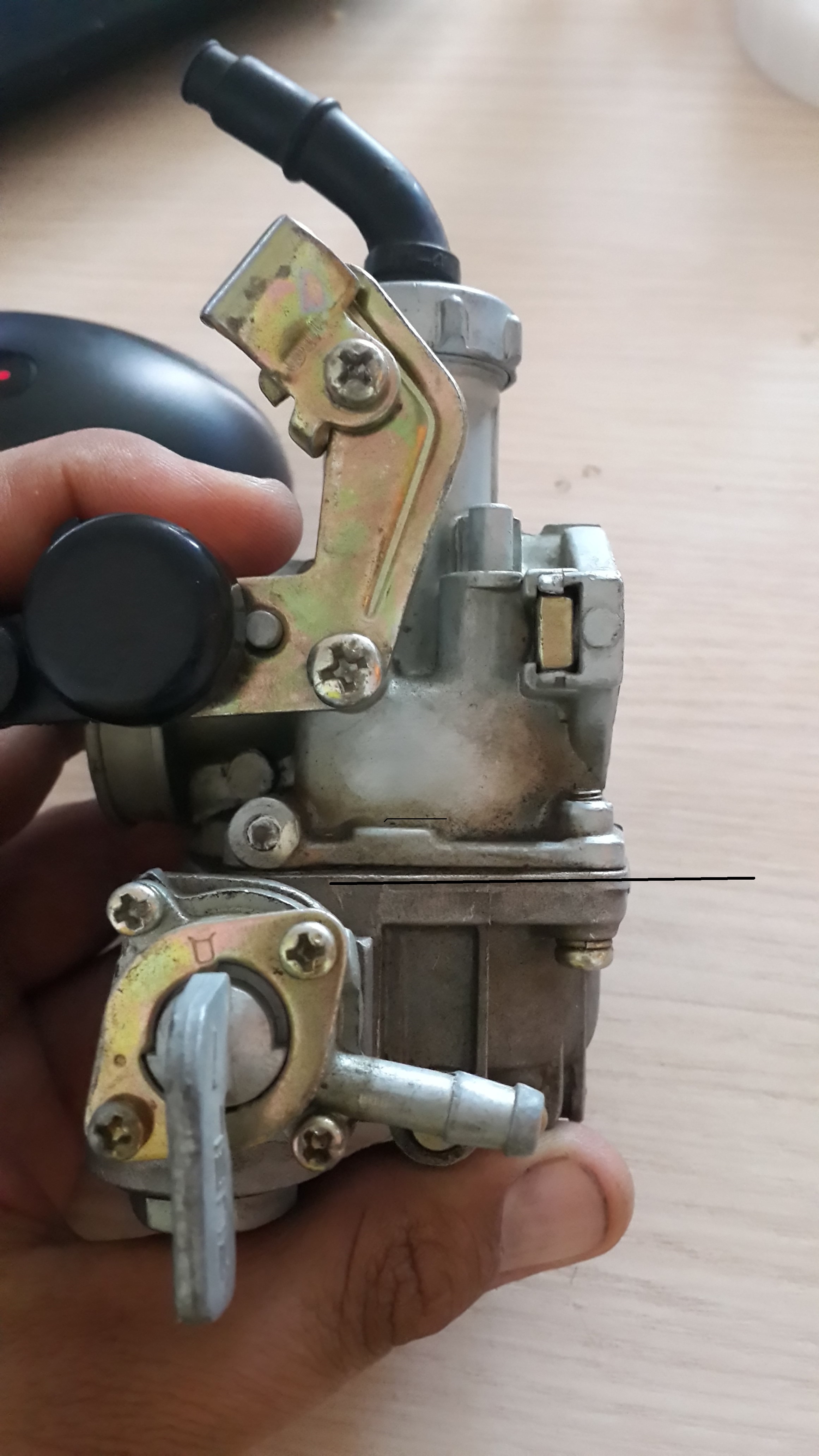

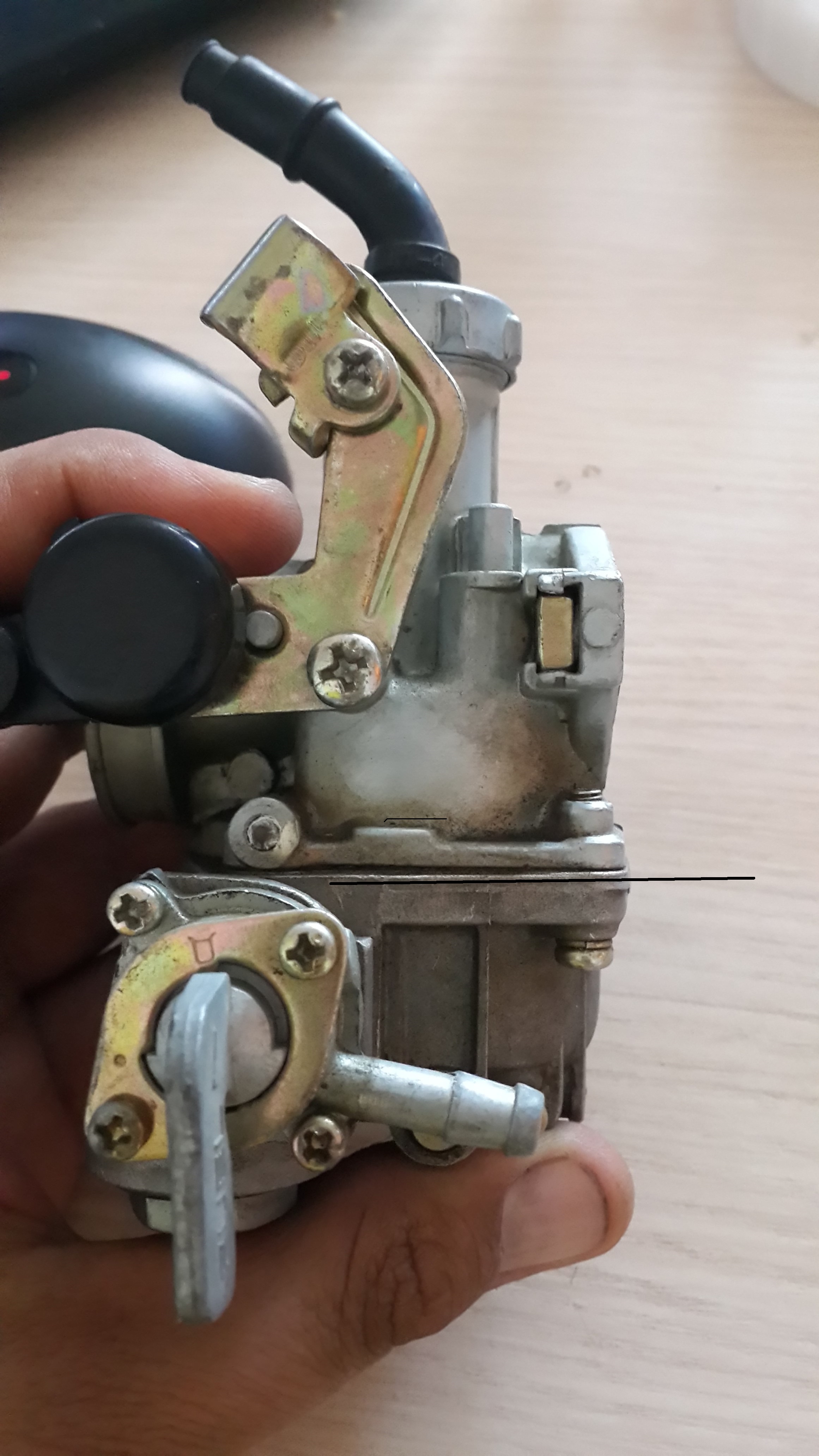

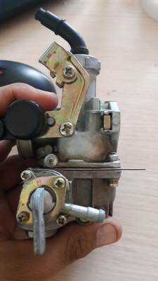

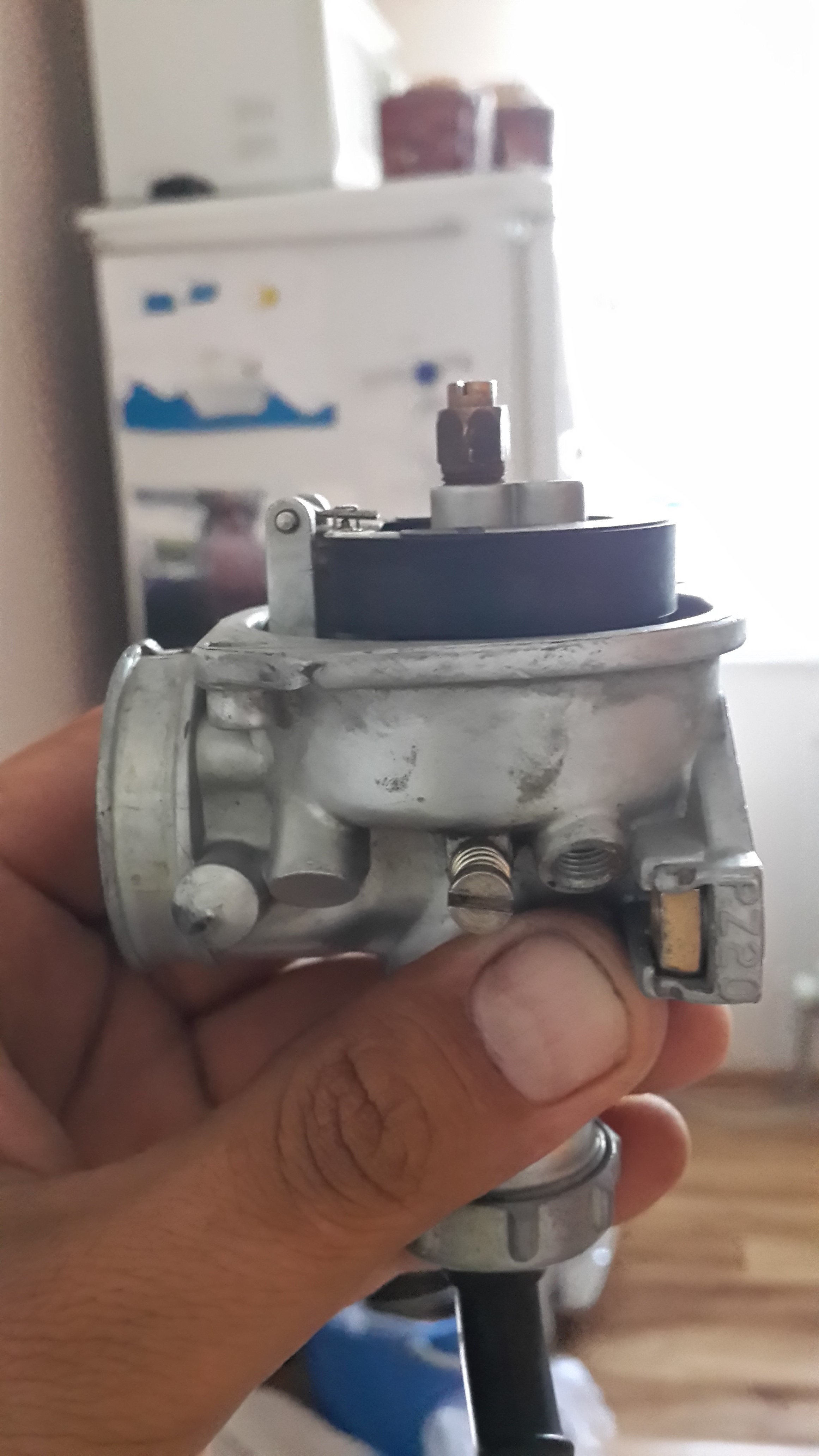

вот примерный уровень.
20150603_182804.jpg [ 755.46 KiB | Просмотров: 8124 ]
20150603_181636.jpg [ 1.11 MiB | Просмотров: 8124 ]
 Заголовок сообщения: Re: Racer Viper RC130CF глохнет.
СообщениеДобавлено: 03 Jun 2015, 15:56
Свеча вроде как чернит маленько, можно победнее сделать.
Уровень великоват немного, сделай такой же угол в другую сторону (недоход до горизонтали).
При чуть перегнешь (в сторону больше) бенз может в воздушный канал гтс или схх набегать и будет глохнуть при нормальном наполнении карба, или как у тебя обороты терять не сразу.
