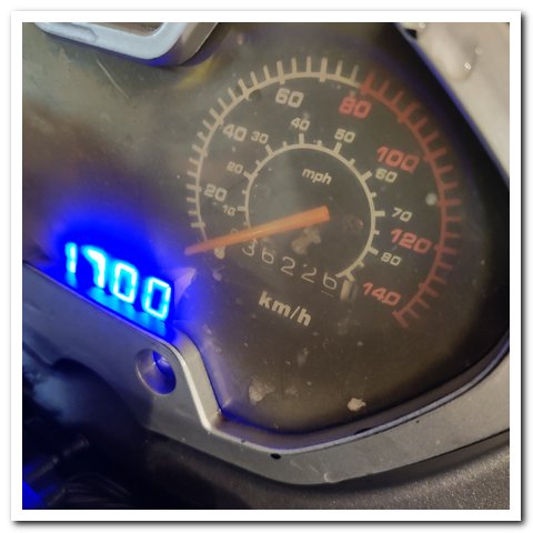

Всем доброго времени суток. Подниму старую тему по ресурсу двигателя. 36 226 км в двиг не лазил от слова совсем, кроме регулмровки клапанов. Всё стоит с завода. Может уже можна и ЦПГ поменять или ещё пусть поездит???)))

если нормально заводится и едет, то менять ничего не нужно. клапана только настраивать периодически и за цепью грм посматривать, бывает что они растягиваются.

Компрессию померяй и там уж понятно будет, менять или не менять. И очень интересно, какое моторное масло используешь.

Сегодня померял компрессию на прогретом движке при полностью выкрученной ручке газа -7.3 /атмосферы/ если верить простому китайскому компресометру))) Ради прикола померял также и на холодную - 7.7 атм. С самого первого раза заливаю только Репсол 10 В 40. И меняю через каждые 1500 - 2000 км пробега. Масло за весь период эксплуатации практически не кушает. Аж странно как то))) Надо будет в этом сезоне повнимательно проконтролировать расход масла,
