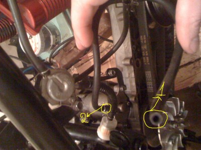

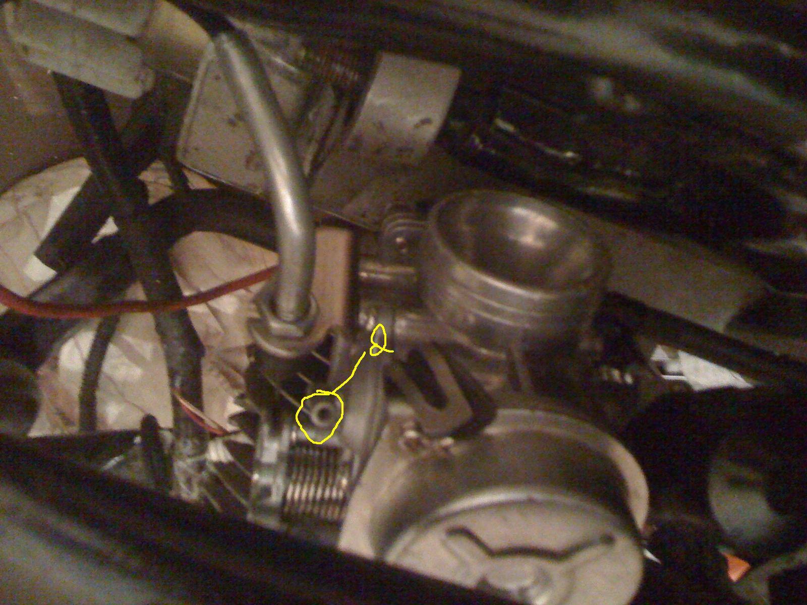

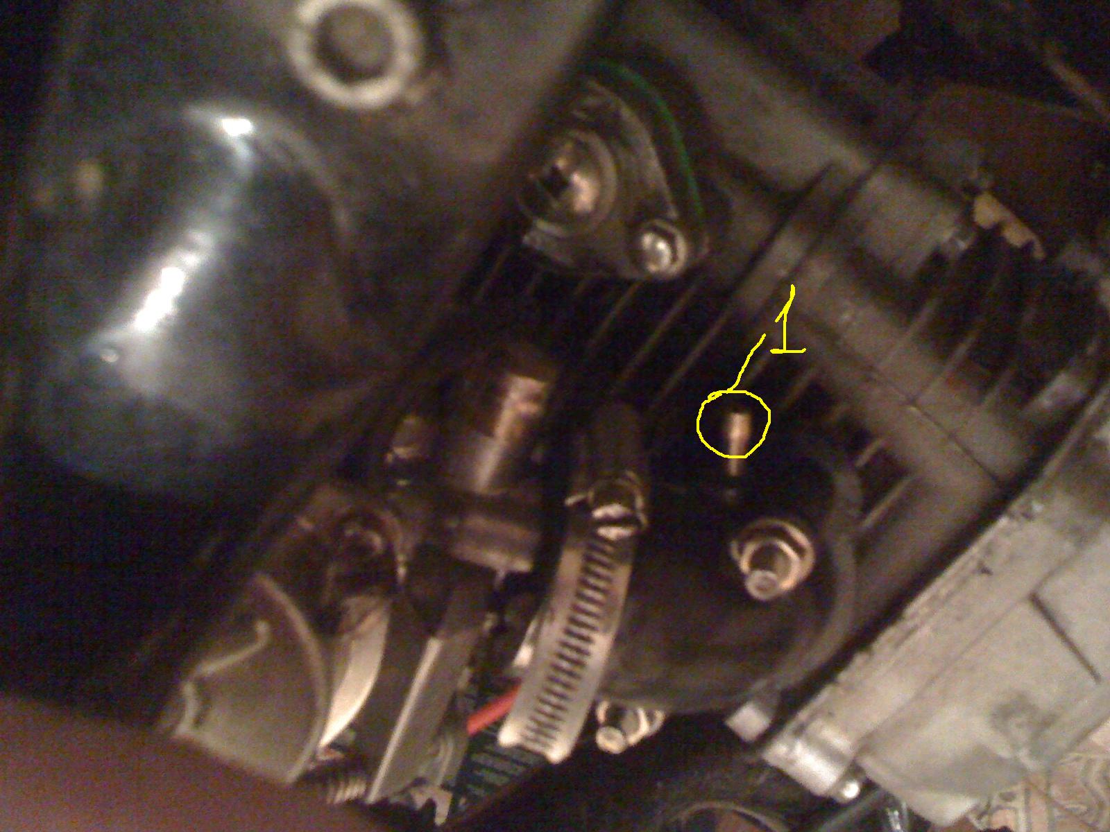

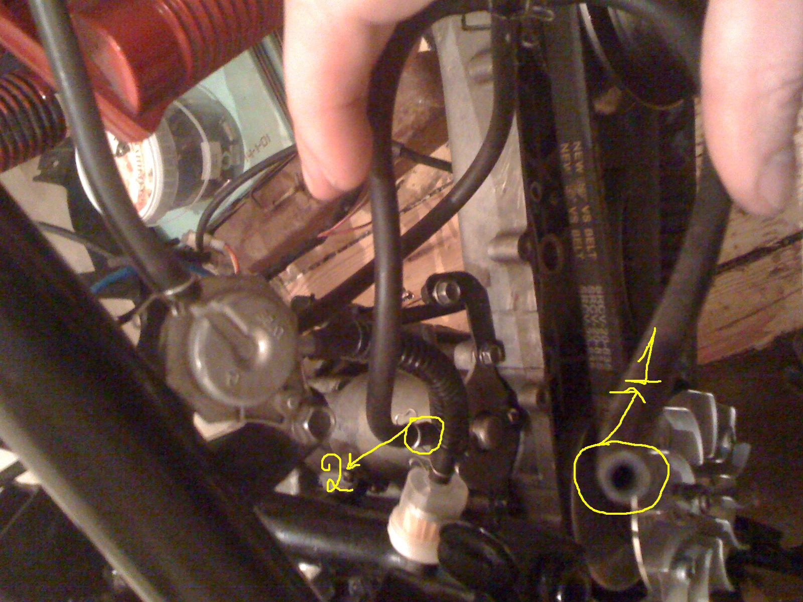

слушайте вот поставил я двигло...теперь всё подключать начинаю ) и опять вопросы...) вот на фото у меня от вакумного бензонасоса есть сбоку шлангочка и через тройник ещё 2 к ней...как я понял все эти две шлангочки крепятся к карбу....вот на фото верно отмечено ???

Ну да ... один к карбюратору, один к впускному патрубку

слушайте залил бензин в бак и он что то даже до топлевного фильтра не доходит ??? в чём может быть проблема не работает вауумный насос ???
двигло аккум крутит,а из шланга который подсоединён к бензофильтру вроде как какой товоздушный пузырёк вместо бензина выходит !!!
как проверить вакуумный насос ????
 Заголовок сообщения: Re: Ремонт Irbis Nirvana 150
СообщениеДобавлено: 13 Apr 2011, 06:22
morgusha
На Нирванах не ставился вакуумный насос.
Только вакуумный кран.
Проверяй герметичность впуска, работу клапанов, работу вакуумного крана.

Герметичность впуска нормальная я всё хорошо посадил и на прокладку и на герметик...клапана тож с усердием настраивал )
А вот снимаю трубку после бензо фильтра и трубку с впускного коллектора и отсасываю её в себя )))) короче создаю вакуум и бензин не течёт ((( значит наверно за зиму пружинка в вакуумике заела...мона его как нить сделать или нет ??? и ещё вопросик....шлангочка об бензобака до этого вакуумного краника должна идти всегда вниз без подъёмов вверх ??? мож не может одолеть бензин эти подъёмы поэтому и не течёт...???
А интересно если от домашней сети....к проводам подключить диодный мост пойдёт постоянка и потом ещё поставить понижающий трансформатор что бы напругу до 12В скинуть...то вместо аккума потянет крутить стартер ???)))
СообщениеДобавлено: 13 Apr 2011, 11:28
Зарегистрирован: 06 Apr 2010, 11:09
Сообщений: 712
Откуда: москва
Скутер: IRBIS nirvana
всё вроде заработал вакуумный краник...ну я уже аккум посадил пока крутил им двигло....плюс он всю зиму простоял не заряжаясь...
