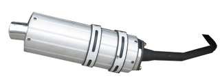

прив всем!
у меня тут проблемка с установкой нового глушителя((
я так понимаю должен быть какой нибудь крепёж специальный или кронштейна крепления)
потому как на штатное крепление от старого моего сакса не подходит
8de6f2238b573ef884bc57073e763788.jpg [ 31.65 KiB | Просмотров: 5063 ]

СообщениеДобавлено: 03 Apr 2009, 19:07
Смотри тут: http://www.scootermag.ru/new/shop/produ ... 57qmj-gy6/
Кронштейн имеет место быть!

Я с полосы делал
Сварил ее в виде треугольника и к маятнику приварил
Ну и гайки для крепежа хомутов тоже,напротив хомутов глушителя
Прихватывал на лету с примерной примеркой
А вообще этот кронштейн продается в магазинах,крепится к маятнику

спасиб! буду тогда сам варить и резать сей девайс

GIM 7 писал(а):
завтра фото скину *DRINK*
....а фотки так и нет(((
сорри))
хоть иметь представление какая это приблуда , чтоб знать чего вытачивать *DONT_KNOW*

а может быть есть у кого фото или чертёж крепления глушителя (типа "банка") на скутер 150сс
