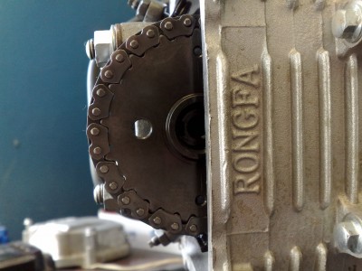

короче запиливал я головку, и очень любопытные утверждали мне что поршневая кончилась, вертели туда сюда, и в итоге я видимо совместил метки на цепи и распреде не на том такте и скорее всего загнул клапан когда ставил "коромысло", или как там эта штука называется.
Внимание вопрос, как выставить цепь ГРМ сейчас? На генераторе нашел метку Т и вроде как праильное место на колоколе (как я понял это вырезанная галочка) а вот на звезде распреда кроме трех отверстий ничего, на "коромысле" тоже ни стришков, нифига короче.
*HELP* :005
 Заголовок сообщения: Re: несколько вопросов про Вортекс 150
СообщениеДобавлено: 18 Feb 2011, 19:56
Буду
Поиском научись пользоваться.
VVV писал(а):
Выставить фазы газораспределения:
- Снять клапанную крышку ГЦ;
- Ослабить и вытащить натяжитель цепи привода ГРМ;
- снять цепь с ведомой звезды (подвязать её , чтобы не упала в картер);
- Провернуть колнвал так, чтобы поршень встал в положение ВМТ при этом отиетка "Т" на генераторе остановилась на против прилива на картере мотора, а распредвал сориентировать в положение, когда две маленькие дырочки на ведомой звезде ГРМ расположились параллельно плоскости разъёма ГЦ с цилиндром, а большое отверстие в этой же звезде смотрело вверх;
СообщениеДобавлено: 18 Feb 2011, 20:34
Зарегистрирован: 25 Sep 2008, 05:43
Сообщений: 196
Откуда: Брянск
Скутер: Patron Grand 180
Стаж: с 1993г
распредвал должен стоять в таком положении

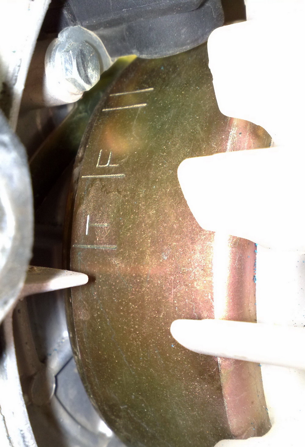

а метки на генераторе вот так ("Т" напротив выступа)
Zajigan1.jpg [ 307.4 KiB | Просмотров: 5412 ]

огромное спасибо, правда на колоколе генератора у меня немного по другому.
