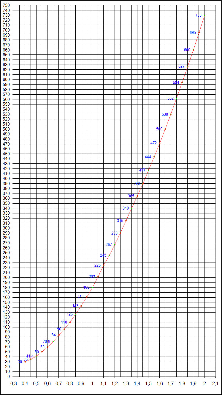

Таблицу я давно уже выкладывал.
Таблица.jpg [ 339.95 KiB | Просмотров: 14261 ]
 Заголовок сообщения: Re: 152QMI Карб
СообщениеДобавлено: 04 Май 2012, 20:36
GRO
Это зависимость чего от чего? *DONT_KNOW*
СообщениеДобавлено: 04 Май 2012, 20:40
Dj@gger
По горизонтали - диаметр нормального жиклёра.
По вертикали - пропускная способность.
На жиклёрах выбивается либо одно, либо другое.
P.S. На жиклёрах семейства Солекс, выбит приведённый(условный) диаметр нормального жиклёра.
Реальный диаметр там меньше.
