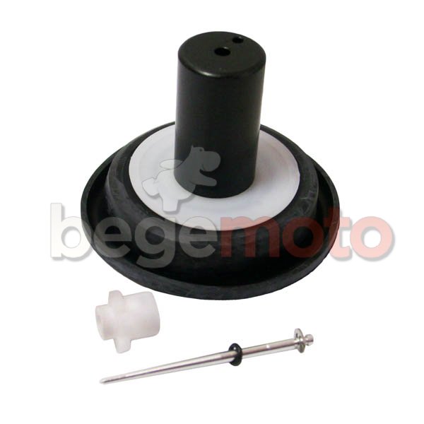

Вопрос.. после замены диафрагмы иглы, впускного коллектора, воздушного фильтра обороты перестали подыматься выше 6000 об. мин.. из за чего?

Аллочка
Диафрагма родная?
Или она похожа на родную?
 Заголовок сообщения: Re: Много вопросов Вайпер Шторм 150 куб.
СообщениеДобавлено: 23 Jul 2011, 22:57
Сообщений: 809
Скутер: кабанчик. 250 куб.
Стаж: 3 года.
GRO
она похожа на родную.. Штангелем замерила размеры, по высоте и толщине совпадают. Единственное игла другой формы, но по длине такая-же.
СообщениеДобавлено: 23 Jul 2011, 23:06
Аллочка
Не!
Иглу ставить только родную!
Ещё очень внимательно надо посмотреть на то, как расположены отверстия в стакане золотника.
Если они будут смещены по сравнению с родной мембраной, то работать как положено не будет.
Бывает попадаются бракованные мембраны.

GRO
Как это понять?
а игла разве не снашивается??

Игле не обо что снашиваться.
Разве что об воздух и бензин.

GRO
поняла.. заменю на старую.

СообщениеДобавлено: 23 Jul 2011, 23:14
Сообщений: 809
Стаж: 3 года.
вот такую на бегемото купила.

только вот резинку под иглу не ставила.. с завода резинки не было.
