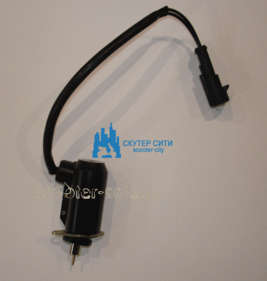

Ну мой карб чуток другой, были мысли по началу когда парил мозг долго закрываясь, но потом поставил стандартный ямаховский карб и проблемы кончились, а щас у меня аж 2 ямаховских обогатителя :)
Кстати твой на картинке очень похож на с карба лидер, что на 2т стелсах в стоке. Вот такой и парил мозг, но ввв его не признал.
345.gif [ 380.44 KiB | Просмотров: 5022 ]
есть такие в скутер-сити
