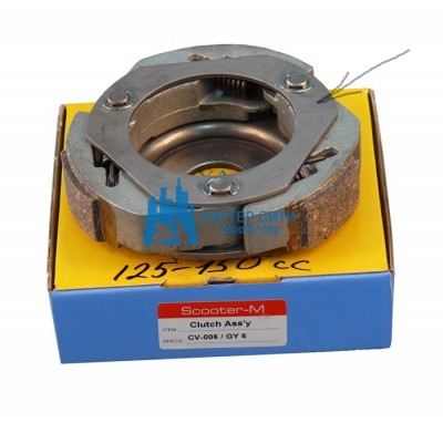

привет всем, подскажите,
появился звон сзади когда сбрасываешь газ, на центральной подножке когда заведён и колесо крутишь назад, думаю на торк , позванивал он и раньше, но сейчас что-то сильно громко стало
[youtube]https://www.youtube.com/watch?v=idUEuommwgM[/youtube]
Разбирал продувал, ничего критичного не обнаружил, что думаете?

Торк покрути, по звуку похоже что тарелка на торке отвалилась () сварка лопнула, было у кого то.

всё целое, разбирал, выяснил, что гремит эта пластина, на закрытом корпусе вариатора ничего почти и не слышно)
20100.jpg [ 88.59 KiB | Просмотров: 3097 ]
