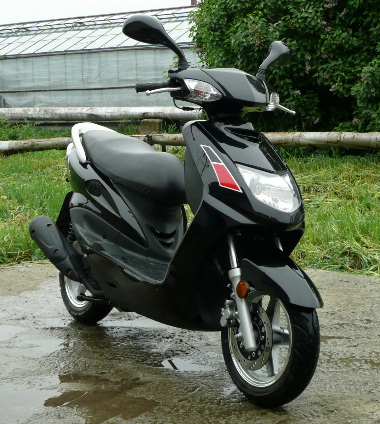

Примите и меня в отряд. Скутер Patron Grand 150cc, двигатель FYM157QMJ, изготовитель скутера "GUANGZHOU PANYU HUANAN MOTORS" Китай. Внешний вид полный аналог Yamaha Cygnus.Купил в апреле 2008г, за лето проехал всего 2850км. От Т.О. отказался, заменил ремень при 2500км, следом пришлось сменить поршневые кольца,стал сильно дымить сажей и троить на средних оборотах после вскрытия был сильный нагар на поршне, клапанах, зазоры в кольцах были 1мм. Невероятно но заводился, после смены колец всё стало нормально. Думаю что причиной стало масло, которое по незнанию лил минералку Mobil. Сейчас всё нормально, готовлю к сезону ; поставил биксенон, тахометр, переделал подсветку в панели на светодиоды, в унитазе сделал подсветку на светодиодах, заказал поршневую 180сс. В общем пепелац хороший , я доволен. До этого ездил на Honda Dio.
Комментарий к файлу: мой скутер
Скут1.jpg [ 482.9 KiB | Просмотров: 5196 ]
