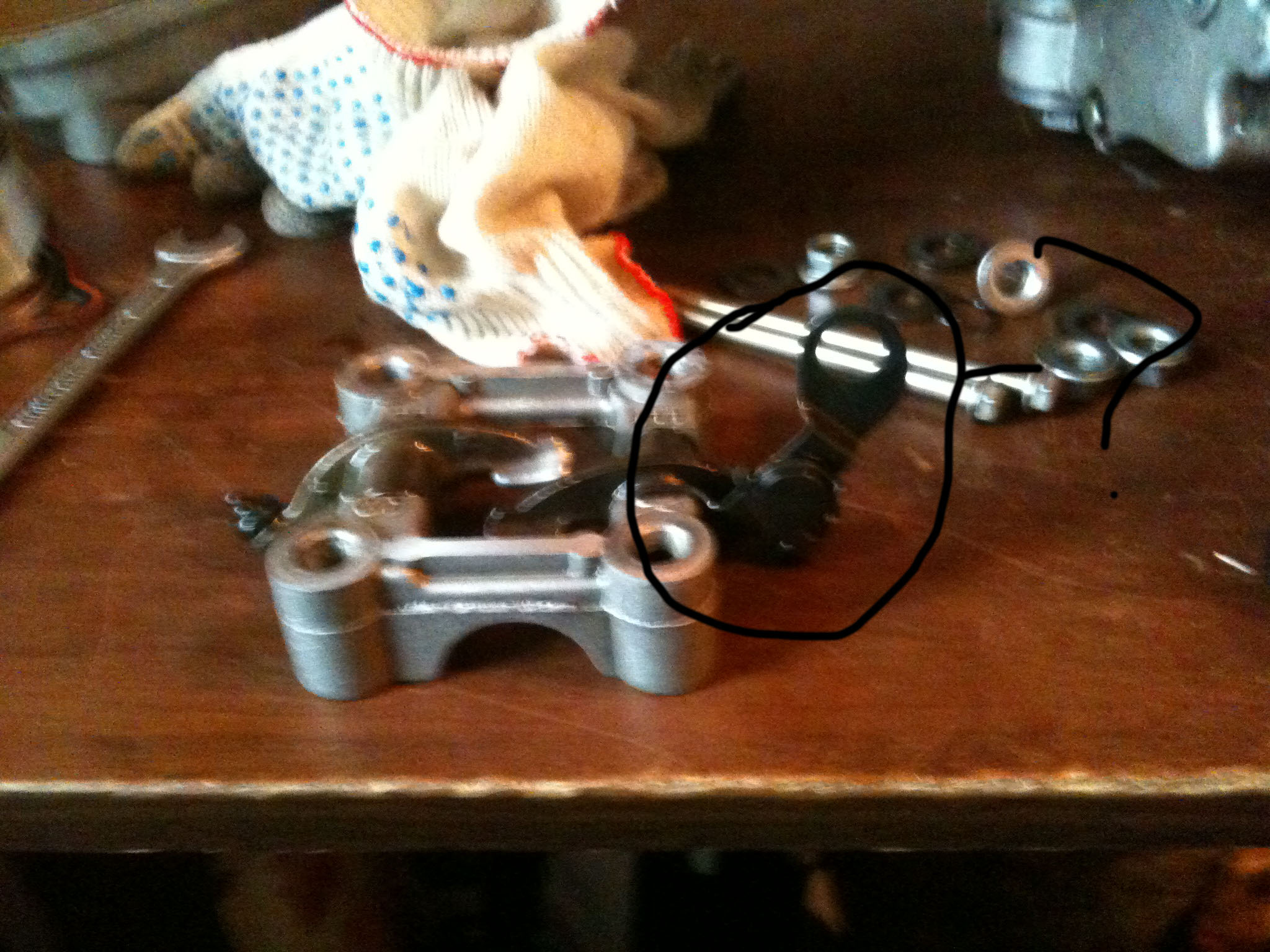

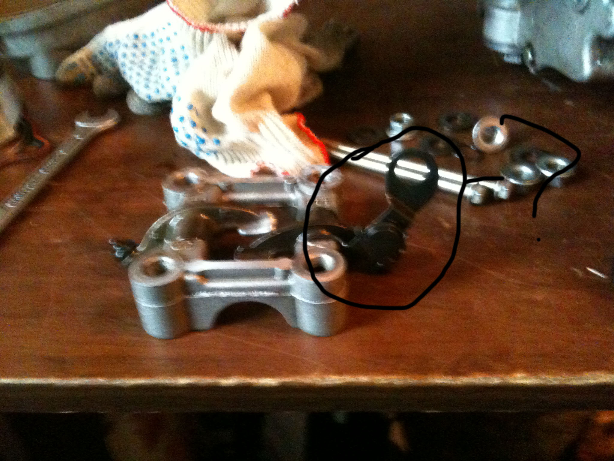

ет что за фигня такая у меня выскочила и куда её одевать теперь ???

Декомпрессор.
Поставить на место, где и был.

надо эту фигню одеть на другую сторону где второе коромысло
