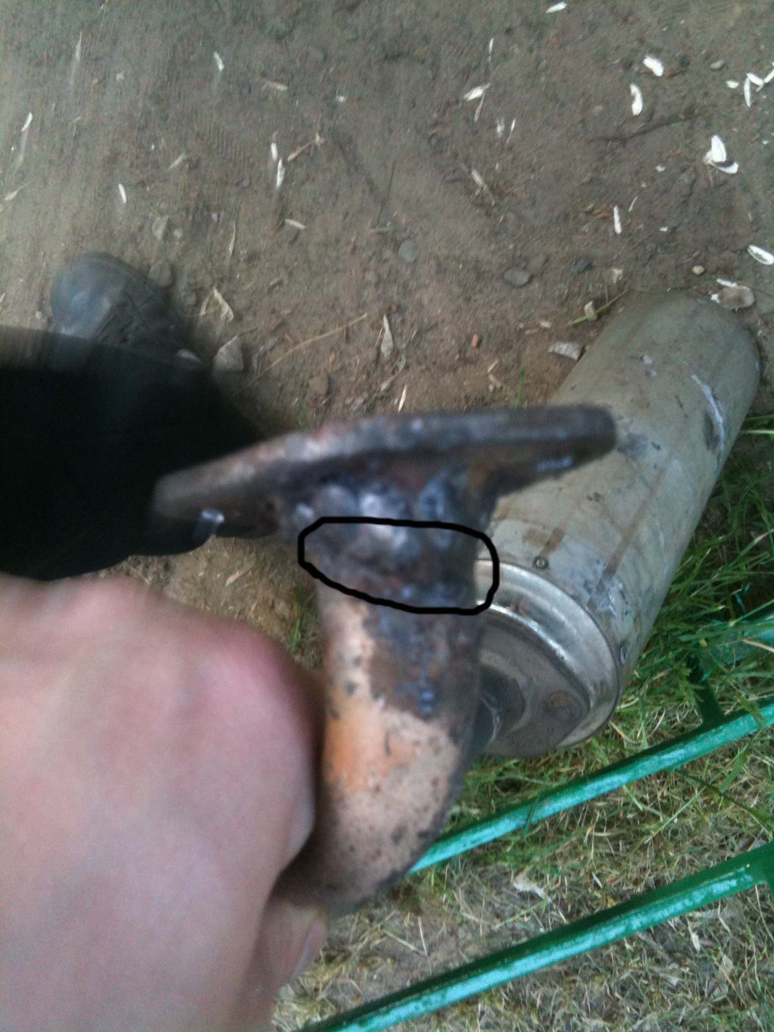

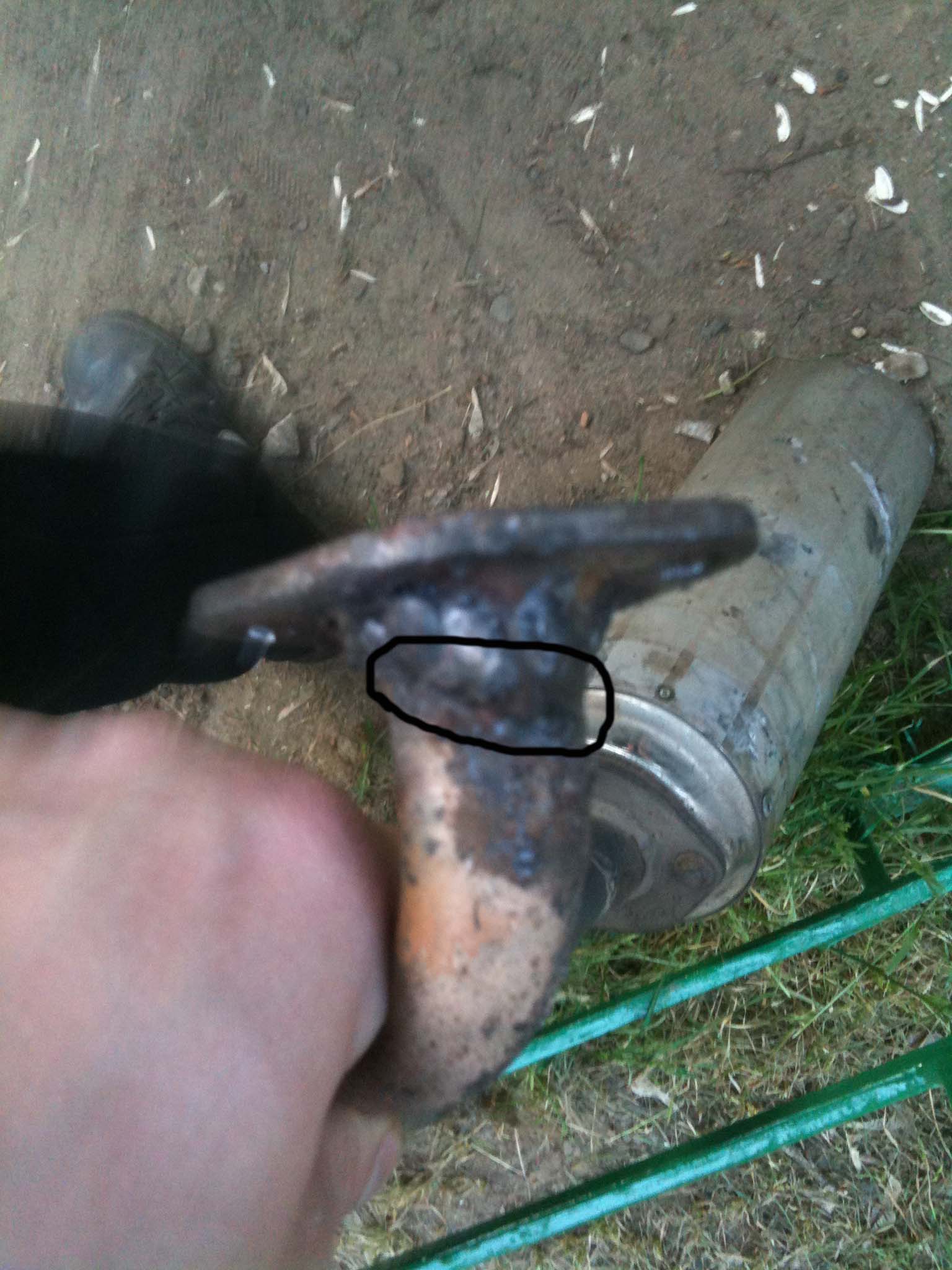

да купил я сегодня в леруа- шайбу соединительную и снял глушак....а там :CENS: опять трещина пошла рядом со сваркой...вчера ток варили...или это уже усталость металла такая или сварщики чё то не так мутят или крепление моё ваще в хлам не годится....уже сварщикам отдал столько же за скок его купил (((

блин сфотографируй и выложи сюда фотки чё у тебя варили там, я лично не пойму о чём ты говоришь, и чем тебе заваривали всё это?

электросваркой варили...блин что бы сфоткать надо снимать глушак...так не хочется пока не надо опять варить пускай держится...варил прям вот эту плямбу которая прижимается к цилиндру и саму рубу приёмную в разных местах...

а чем она хуже газосварки ???

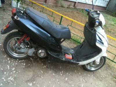

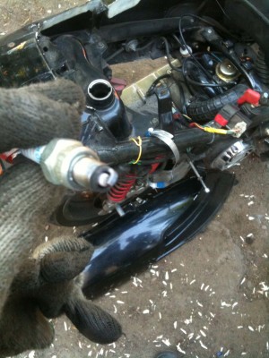

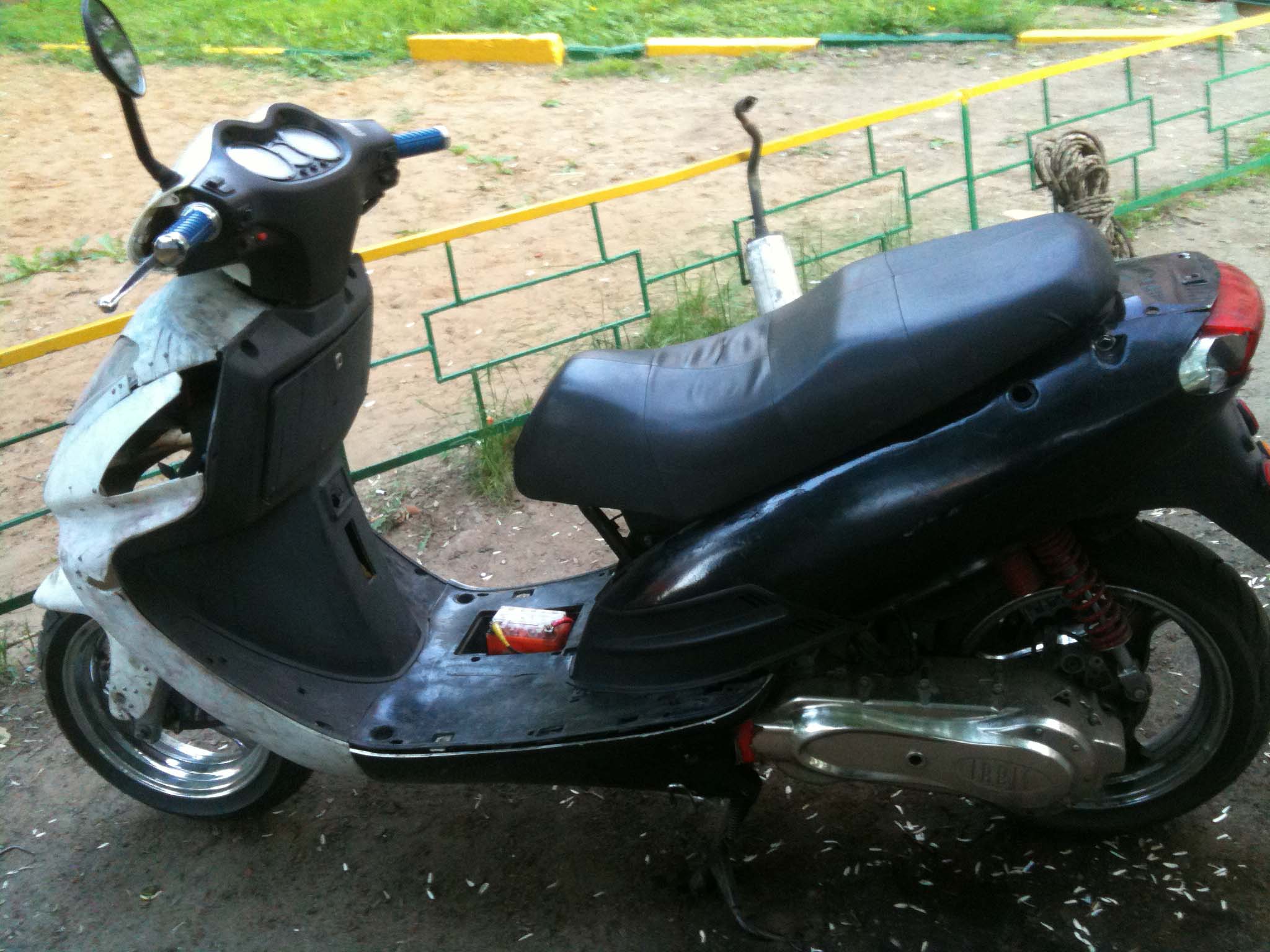

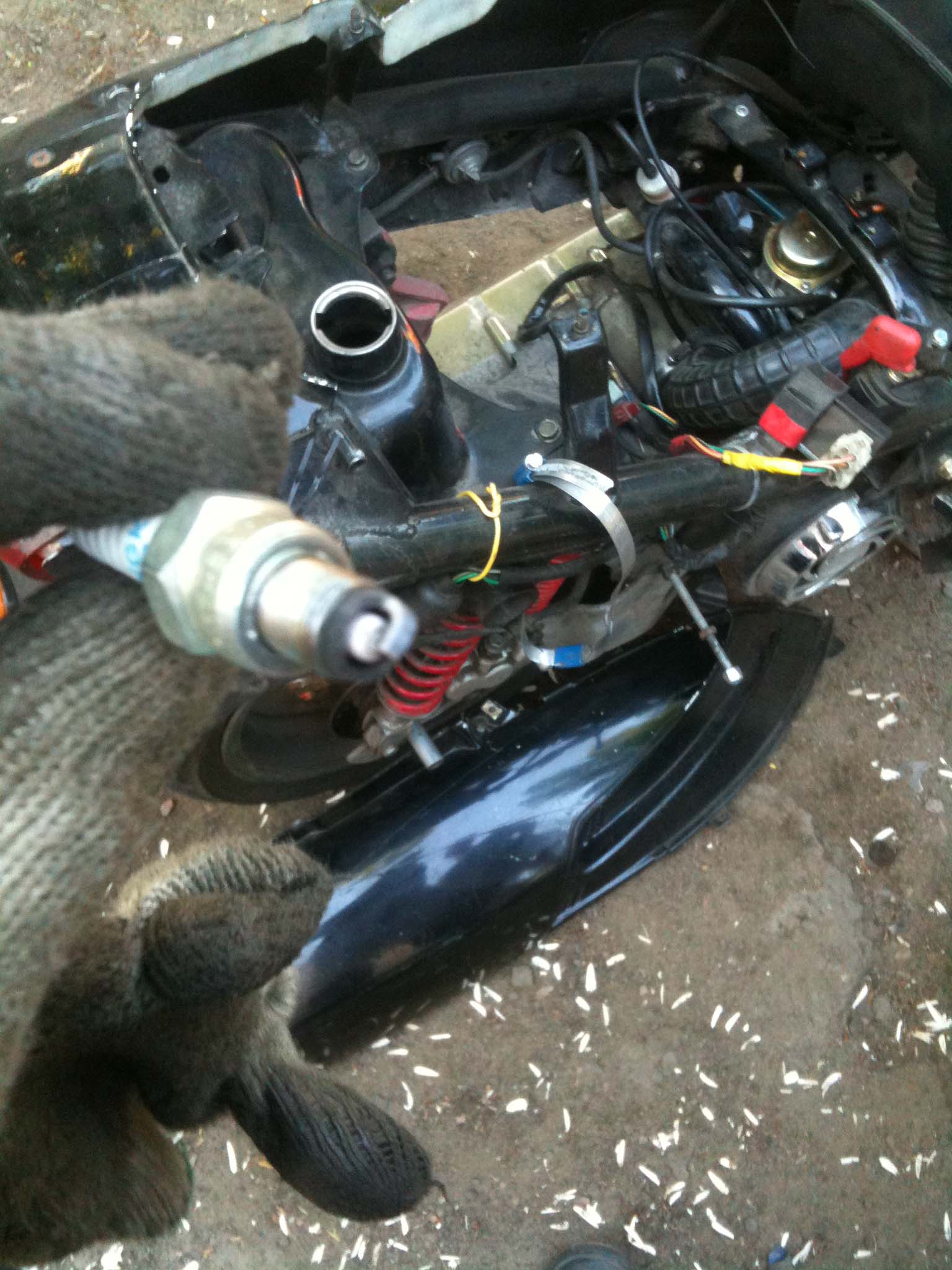

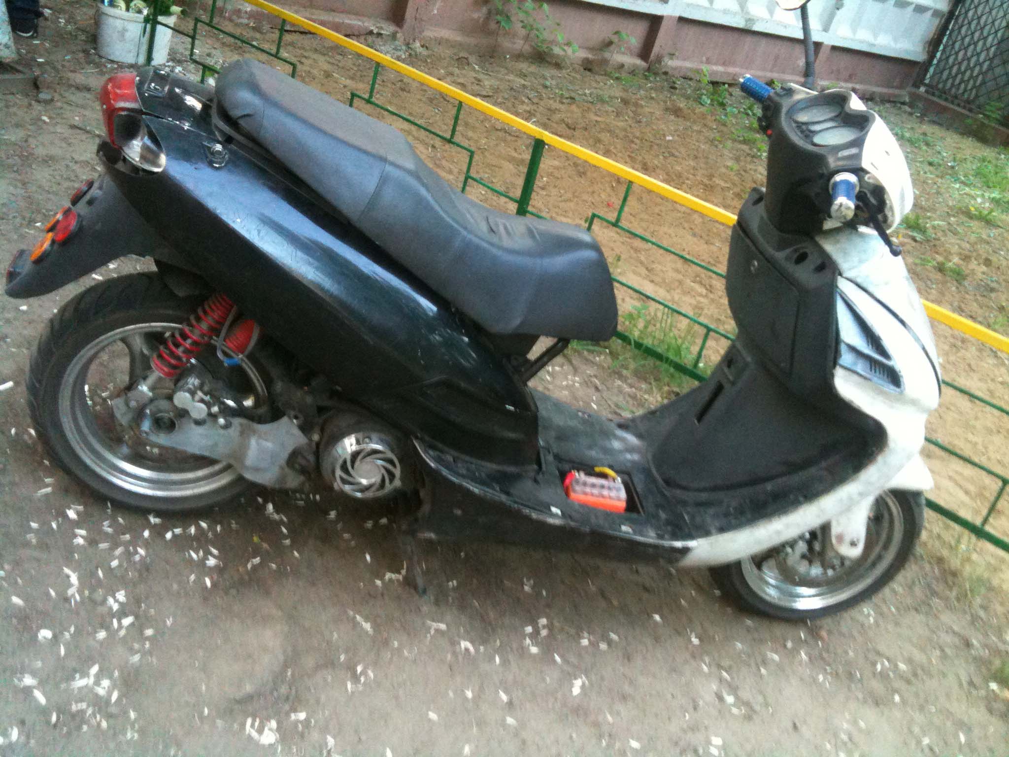

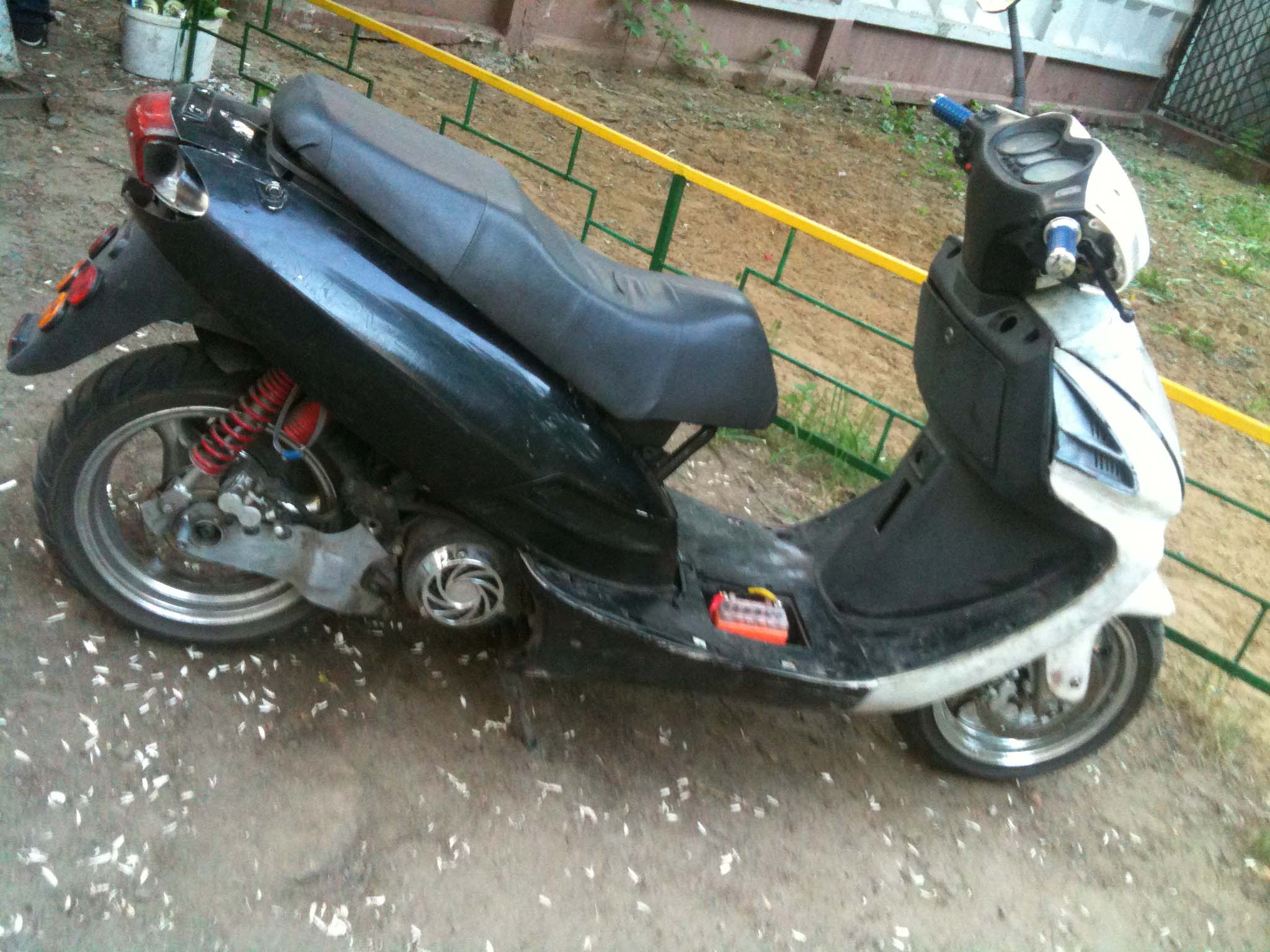

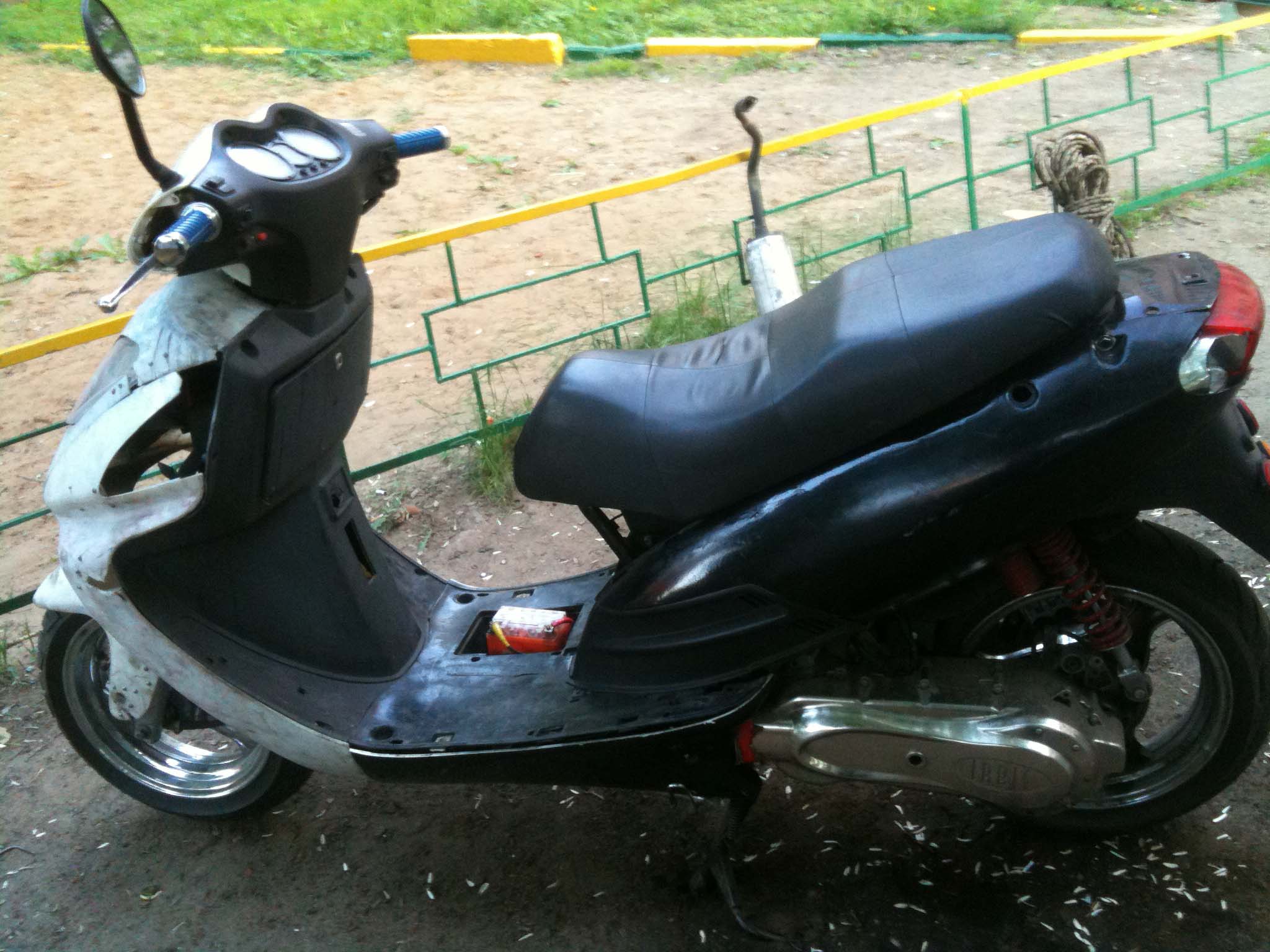

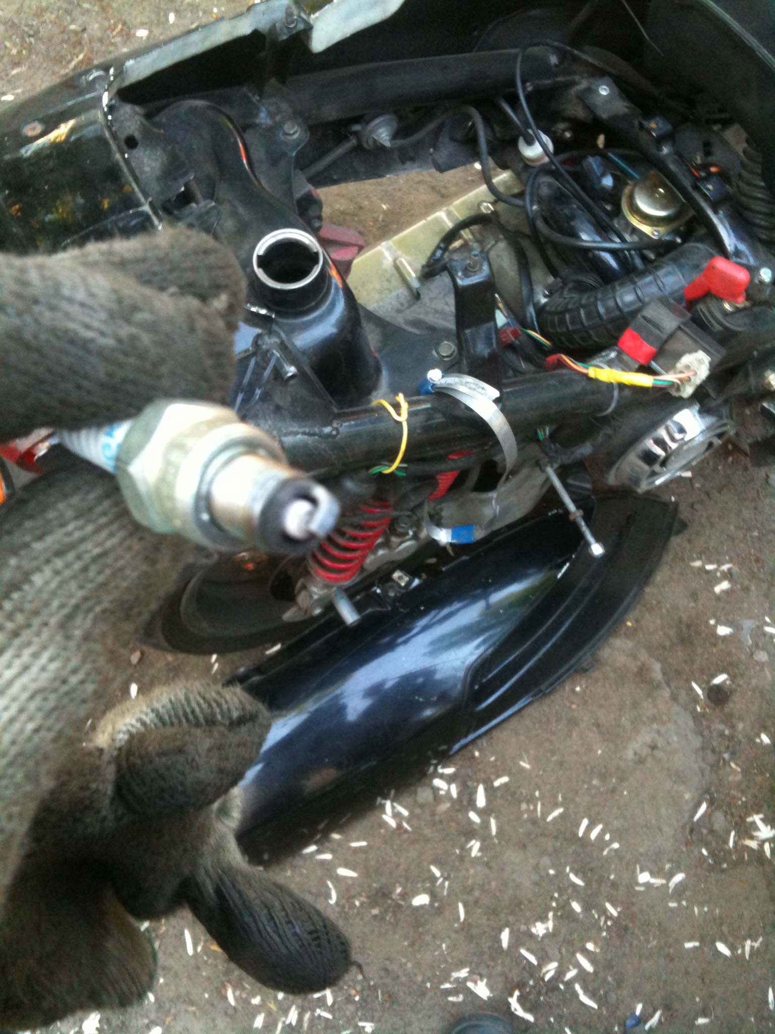

вот на фото мой скутер...место где глушак опять раскололся...и вот цвет свечи какой яркий....это я до каширки и обратно съездил...выходит, что у меня карб беднит смесь....значит надо опустить иглу на деленице ???

Нормально электросваркой всё варится.
Он просто глушитель ничем не крепит к двигателю, кроме как выхлопной трубой к головке.
Глушитеть болтается как болт в стакане, и своим весом всё отрывает.

я креплю шпилькой и ещё хомут вот сбоку там виде...я к нему ещё один хамут и тож к глушителю...
что со свечой ??? опускать иголку ?

аргоном явно бы заварили лучше....
morgusha
а в таком случае ты всё время переваривать будешь......((((
