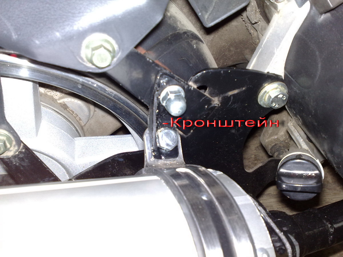

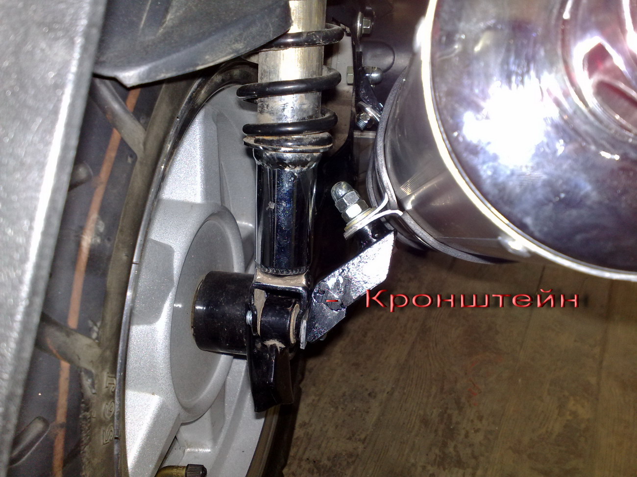

Сорри за задержку
Работа
С одной стороны крепится на картер с другой к маятнику ЗПИзображение

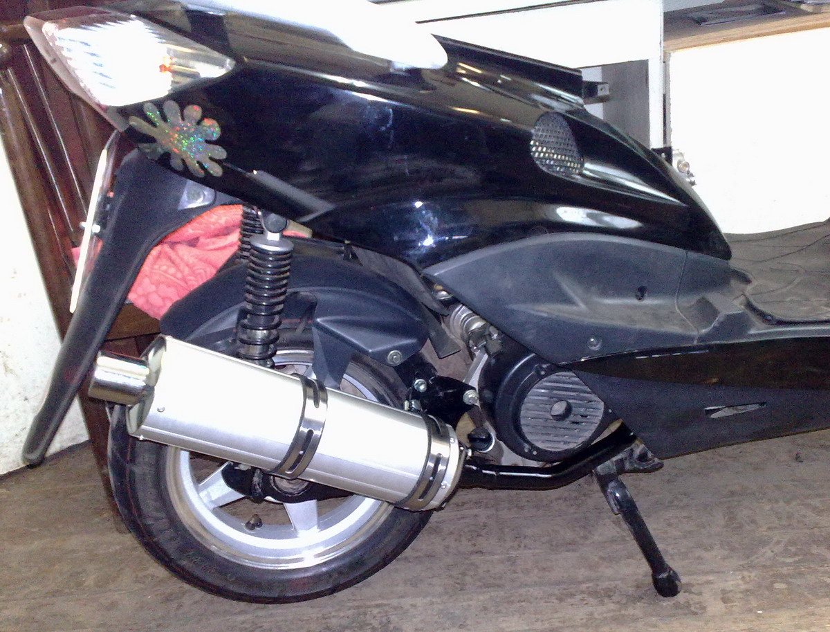

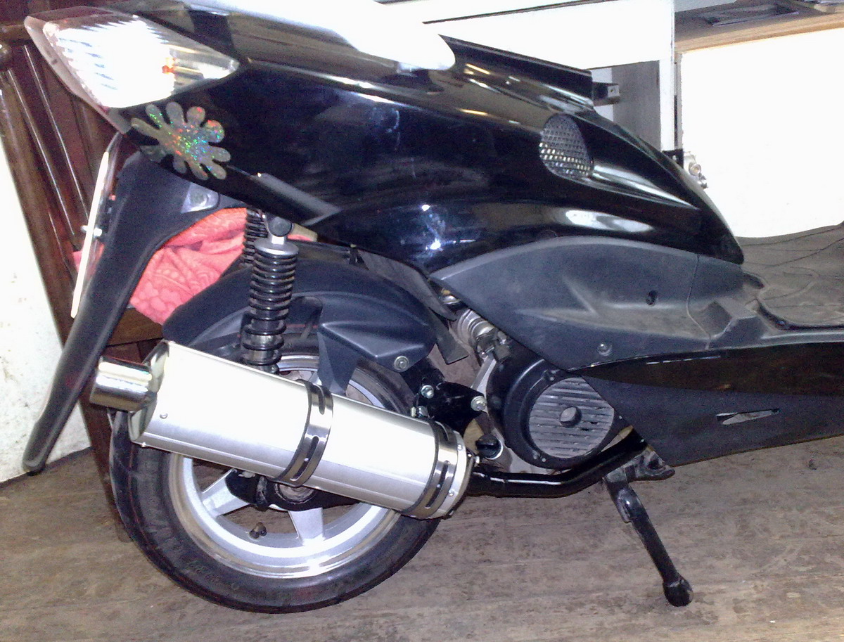

Во блин и у меня такая жа фигня приключилась. Первый поворот на родном глушителе был примерно 120 градусов, а у купленного 90 градусов и колено (падла) уперлось в раму. Гнуть не стал - отрезал старое колено от глушака и приварил к новому. Колено покрасил огнеупорной краской. Кронштейны резал и гнул из уголка 25, потом проваривал.
2.jpg [ 322.78 KiB | Просмотров: 2467 ]
1.jpg [ 245.06 KiB | Просмотров: 2466 ]
1.jpg [ 335.81 KiB | Просмотров: 2468 ]

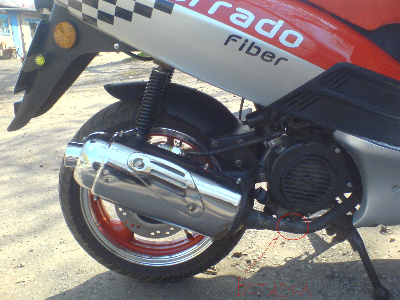

выбросил прогоревший и развалившийся псевдопрямоток и поставил обычный не разборной купленный на разборе за 15$ от 125ки, только трубу пришлось немного удлинить. Уварил вставку и все гуд, доволен.
20090425_0959(3).JPG [ 548.32 KiB | Просмотров: 2468 ]
