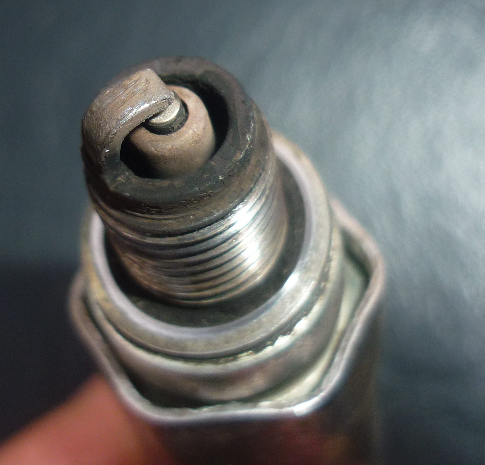

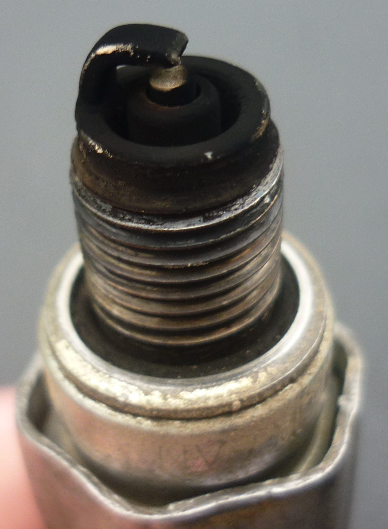

MehanEnd писал(а):
только нагар, такой белый и рыхлый остаёться на свече...
Такого нагара нет. Свеча при езде с маленькой скоростью была чёрная, опустил иглу, проехал с большой скоростью, такого нагара не заметил. Давняя проблема, когда разгоняешься около 90км. ручку газа до упора, после примерно 1км с такой скоростью, скутер начинает притормаживать а затем глохнет. При уменьшении скорости снова едет. Иглу подымал,не помогло. Зазор в клапанах впускной-0.10 влезает с натягом, выпускной-0.10 свободней.Щуп 0.15 не пролазит. Думал клапана-но вроде зазоры устроили,больше не стал регулировать.
Хочу выяснить причину, очень интересно. Что можно посоветовать смотреть?
P1050586.JPG [ 266.97 KiB | Просмотров: 6033 ]
P1050589.JPG [ 260.23 KiB | Просмотров: 6033 ]
 Заголовок сообщения: Re: Масло исчезает безсимптомно
СообщениеДобавлено: 06 Aug 2010, 07:49
Сообщений: 1180
Тепловой прихват. Игла тут не поможет, обо она принимает участие в формировании смеси на других режимах. Нужен жиклёр бОльшего сечения.
