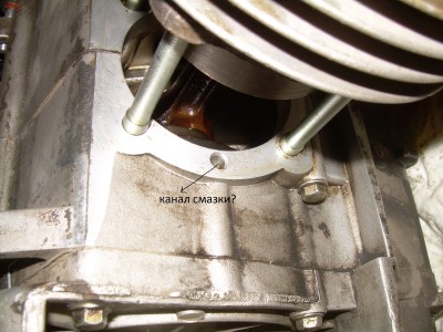

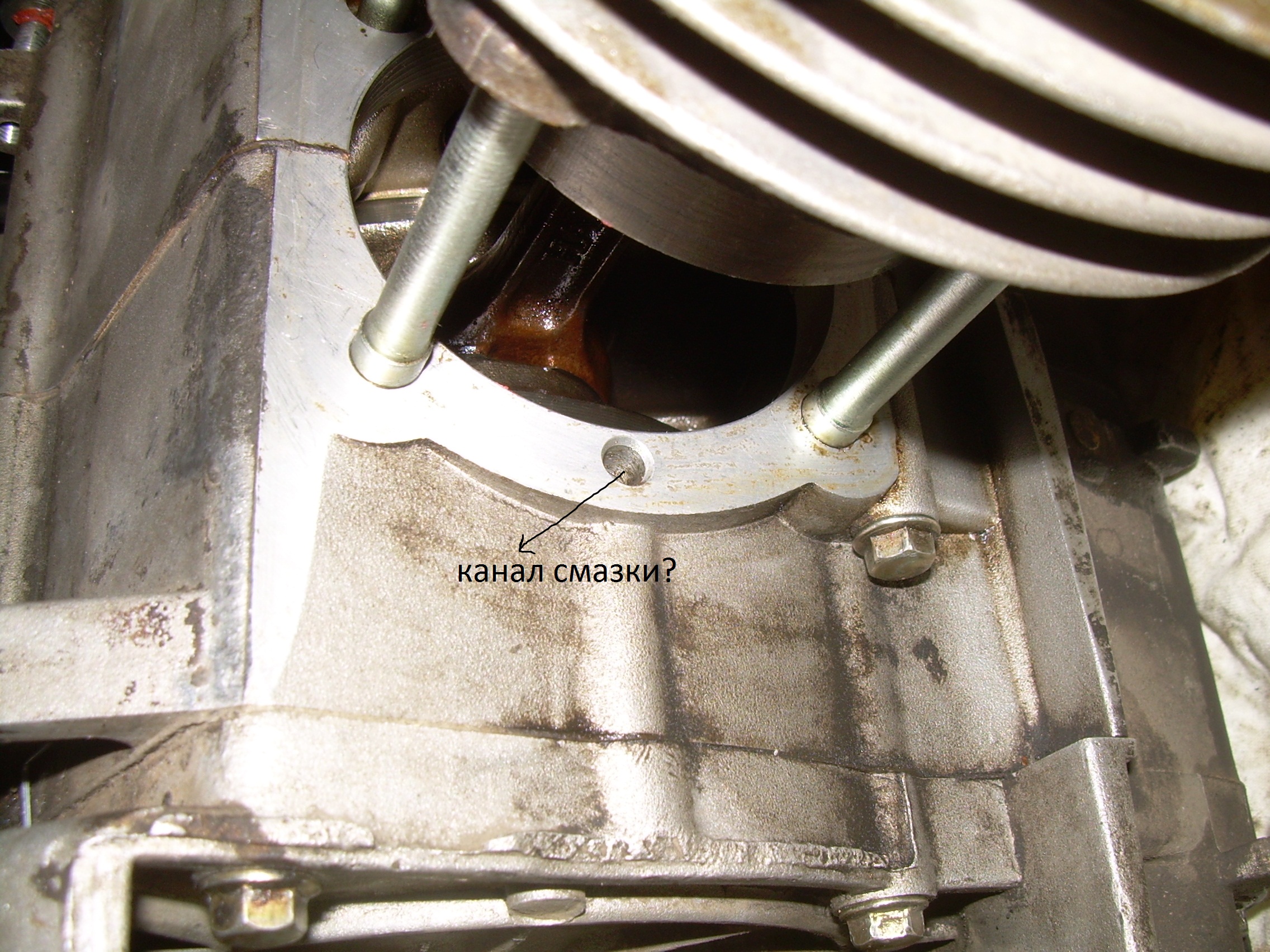

да кстати насчёт не вырвать шпильки из картера ))) у меня динамометрического ключа нету....и мож кто скажет примерно как определять что крутить хватит ? ) прокладка которая на фото - она железная и стояла под головкой.....а под целиндром ваще ничего не было ( и на фото ещё вопросик )

Леший писал(а):
morgusha писал(а):
а есть фото прокладки под цилиндр ???
Восемь постов вверх,верхнее фото.
Там под головку.

morgusha
прошу пращения,ты точно спрашивал под цилиндр :-[ .
Да, это тот самый злополучный масляный канал, который яйцеголовые японцы не удосужились совместить с каналом в цилиндре, а нам теперь мучаться.
Если прокладки нет, значит оттудаи хлестало масло.
Дело ста рублей и у тебя набор прокладок на весь цилиндр.
Я бы не рисковал с герметиком из-за ста рублей.
Тем более, что маслобензостойкий герметик стоит порядка 25 баксов минимум.
Прокладки дешевле.

А вот чтобы не перетянуть второй раз, мне пришлось покупать маленький динамометрический ключ.
Вообще-то это копия японского GY6 от хонды.

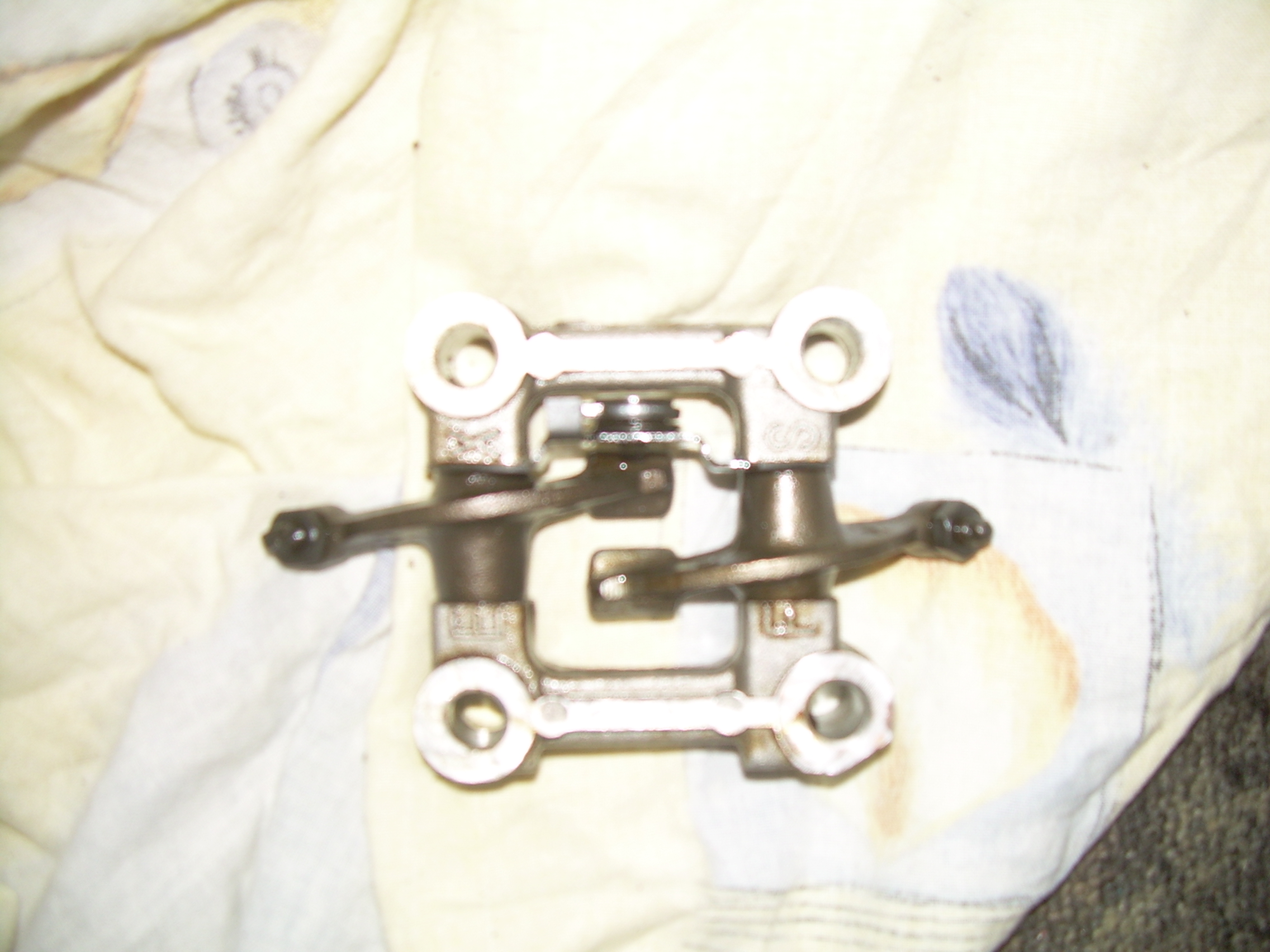

Парни,я забыл как стояла вот эта вот делать ! какими буквами где ((( как это исправить кто подскажет ???

Сообщений: 643
Скутер: Venta JX50QT-B09
ЕХ - выпуск... т.е. вниз ими.

на головке маленький клапан соответствует выпуску ???
