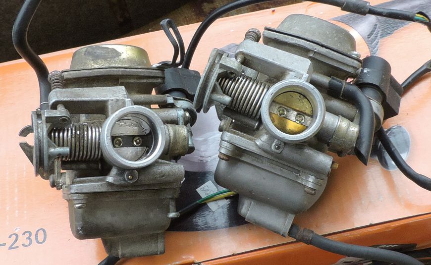

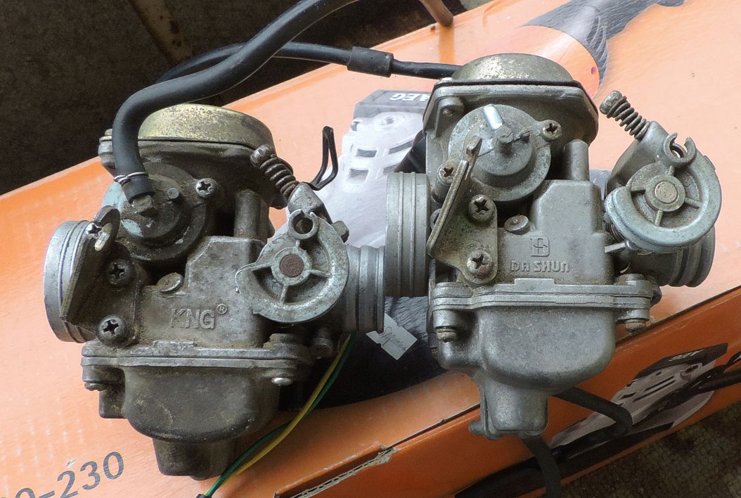

GXΩ
Это самые обычные карбы, на обоих PD24, внутренний диаметр дыры где дроссельная заслонка 24 мм.
